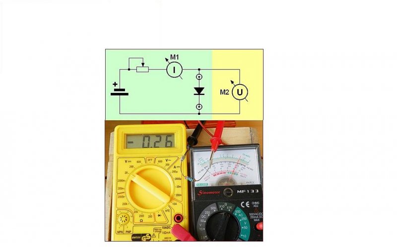

(#) sz_ferko hozzászólása Márc 4, 2011 / 1
Addig is míg elkészül a következő detektoros, válogassunk diódát. Mellékleten a zöld alapon ohm mérő X1 ko állásban. Ha van még egy műszerünk azt párhuzamosan köthetjük a diódával, ez mutatja a nyióirányú feszültséget. Minden más a mellékleten látható.
(#) pucuka válasza sz_ferko hozzászólására (») Márc 4, 2011 /
Csak miért ilyen arabosan (jobbról - balra) rajzolsz?
(#) sz_ferko válasza pucuka hozzászólására (») Márc 4, 2011 /
Jogos az észrevétel. A korábban készült fotó miatt készült így a rajz. Törölném de nem tudom hogyan kell.
Jó ez így is, csak érdekes
(#) hatvanasjocó válasza sz_ferko hozzászólására (») Márc 4, 2011 /
Azért vigyázz mert a rajz így félrevezető, árammérőként kötött műszer a potival rövidzárba hozható. Ekkor a dióda tönkremegy. Leírtad, hogy 1 kohmos méréshatárban van de ha ezt valaki nem veszi figyelembe akkor hibázhat. Én inkább Ohm jelet tettem volna az "I" helyett....
(#) sz_ferko válasza hatvanasjocó hozzászólására (») Márc 4, 2011 /
Igen, köszönöm, hogy felhívtad erre a figyelmet, mert ha valaki úgy állítja össze ezt a kapcsolást akkor ebből tényleg gond lehet, ezért én meglévő gyári műszert ajánlok és a kapcsoláshoz alkatrész értékeket
nem is adok meg.

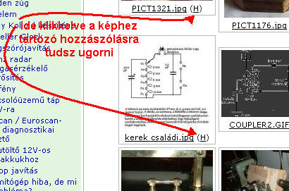

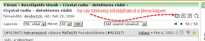

(#) sz_ferko válasza neutrino hozzászólására (») Márc 6, 2011 /
A témában már felmerültek hasonló kérdések és erre válaszok is, ezért talán nem is ezekkel kezdeném: "4
kohm-os, transzformátor, kisimpedanciás" stb. A fórumban sok bevált kapcsolási rajz és fotó található
elkészült rádiókról. Kilistázhatod a téma képeit. Mindegyikhez találhatsz leírást, hozzászólást. Válassz ki
egy kapcsolási rajzot, akár fotóval. A fokozatosság elvét figyelembe véve az első készülék legyen
egyszerű. Ezután kezdődhet az alkatrészek begyűjtése, közben ezekkel való ismerkedés. Ez is a témához tartozó amatőr feladat. Ha ezekkel megvagy kezdődhet a készüléképítés és jöhetnek a további konkrét kérdések. A mellékletben egy kis segítség található a keresgéléshez.
