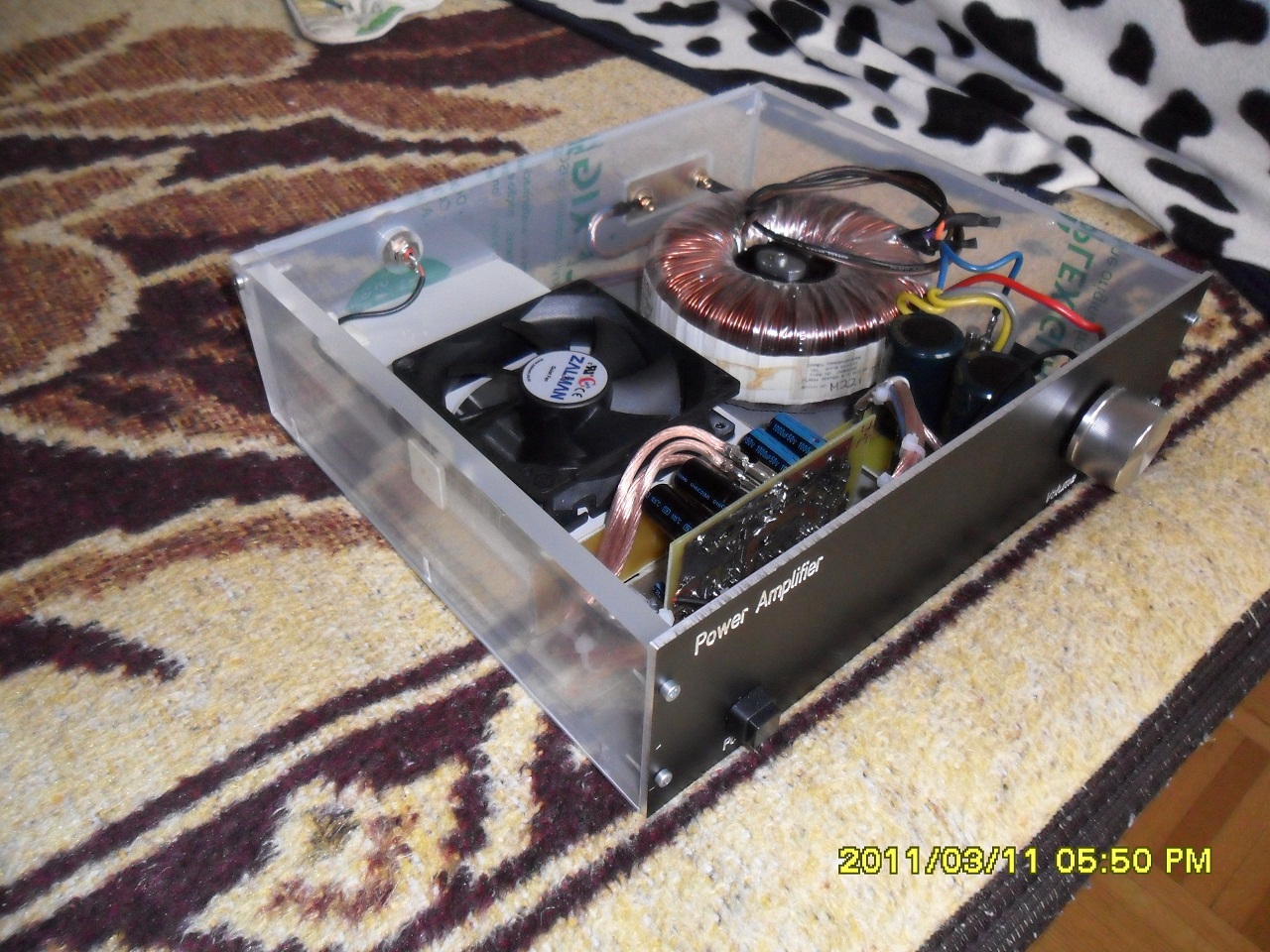

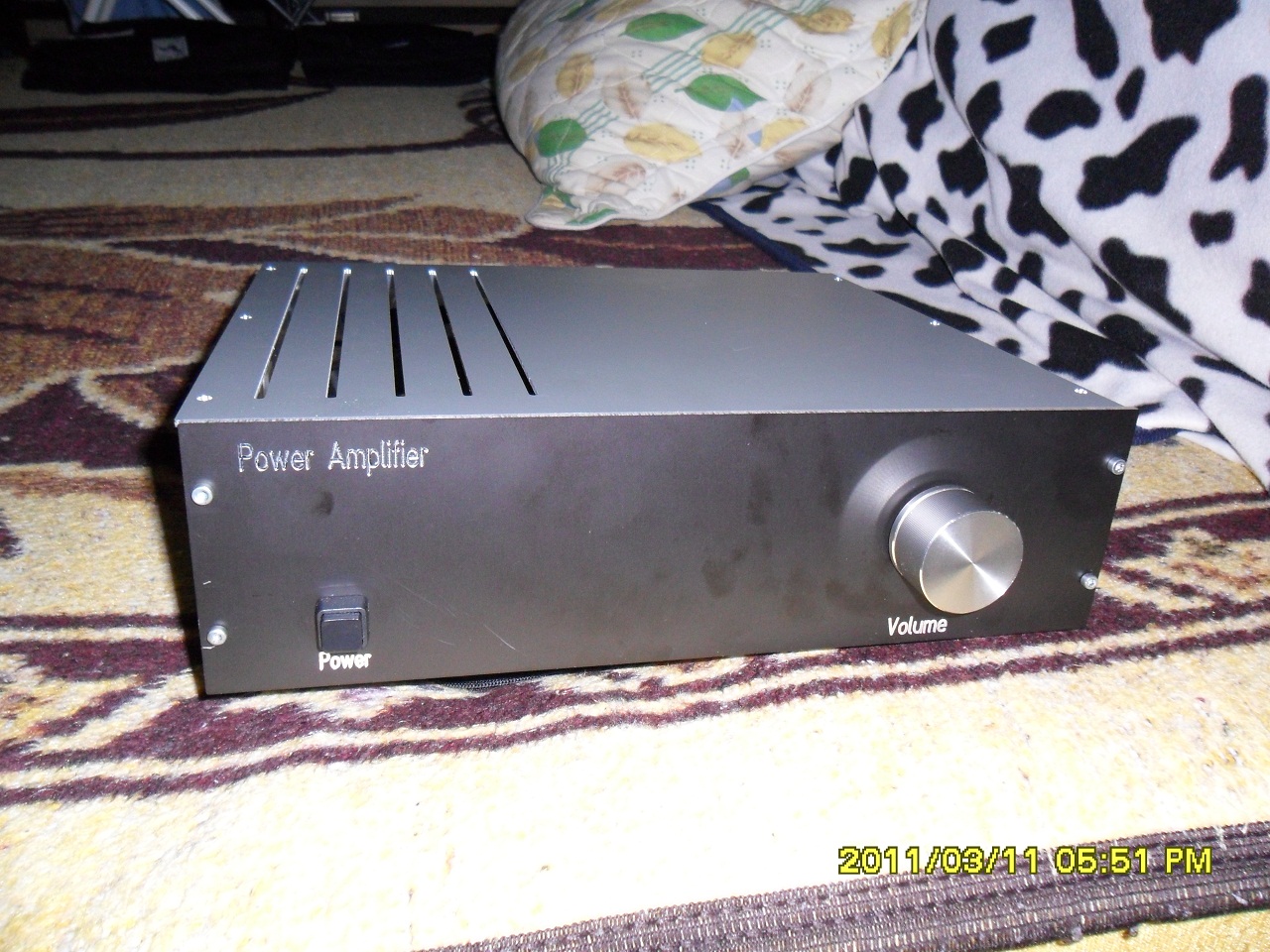

(#) imre8407 hozzászólása Márc 11, 2011 /
Sziasztok készülget az első hidam nekem is. Nagyon nagyot szól. Nagyon tetszik.
Negatív és pozitív véleményeket is szívesen fogadok.
(#) kistotti01 válasza imre8407 hozzászólására (») Márc 11, 2011 /
Egész jó lesz, szép kis dobozt csináltál. Ajánlom, hogy, ha gondolod "fűszerezd meg" ezt az egészet egy jó kis hangszínszabályzóval. Pontosan az előbb teszteltem a 7294-et LM1036 (hangszínszabályzó)-al kombinálva. Nagyon korrekt mély hangokat tudtam kihozni vele a mélynyomómnól, meglepően teljesített. Apropó, ha szabad érdeklődnöm, az előlapra a felírat milyen technikával készült?
(#) Bassmester válasza imre8407 hozzászólására (») Márc 11, 2011 /
Jól néz ki. Grat
Ha jól látom, monó híd. Csináltál neki hűtőtönköt? Hány voltról megy? Ez milyen nyák?
(#) david91 válasza imre8407 hozzászólására (») Márc 11, 2011 /
Nagyon jól néz ki ez az átlátszó design!
A dobozhoz honnan szerezted az alapanyagokat? A hűtő bordán az sima alumínium lemez? Az IC-k hol csatlakoznak hozzá?
(#) imre8407 válasza kistotti01 hozzászólására (») Márc 11, 2011 /
A felirat gravírozva lett .
A hűtés egy 20*15cm-es 5mm vastag alulemez mely teljesen elszigetelve van a ház aljától (brutál erős kétoldalas ragszalag)+ a lemez tetejére 4 helyen felcsavarozva egy EKIT-1321-es 20*10cm-es hűtőborda, alja teljesen kikenve hővezető pasztával, arra műanyag lamez azon csücsül egy 9 cm-es venti amely a hátlapon kivágott lyukon át fűti a szobát .
(#) ptesza válasza imre8407 hozzászólására (») Márc 11, 2011 /
Nagyon frankó!
Jó az alagúthűtéses megoldás.
(#) imre8407 válasza david91 hozzászólására (») Márc 11, 2011 /
Az alapanyagot a melóhelyről mentettem ki (CNC esztergályos vagyok kecskeméten) . +-36 voltról üzemel a híd, 6ohmos subot hajtva. szépen melegszik a kicsike de a ventit maxon járatva full hangerőn 86 foknál magasabb még nem volt.(szerintem az még belefér)
(Ha kell olcsón ilyen ház valakinek akkor tudok csinálni olcsóért.)

(#) imre8407 válasza Bassmester hozzászólására (») Márc 11, 2011 /
Szia. +-36 voltról megy a híd. A nyák microshop-os onnan töltöttem le a nyákot.
