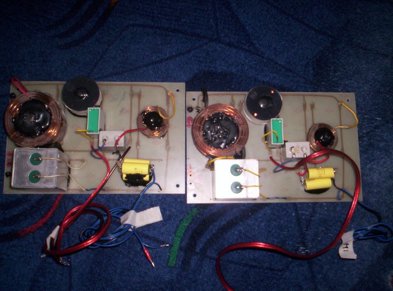

Nah végre készvagyok a reflex mega hangváltó "tuningal".Szerintem a gyárihoz képest elég szép hangja lett.... a mély 2khz-nél a magas 3,5khz-nél vágva,minőségi siemens kondik ![]()

3/4 oktávos sáv a középnek? Az meg minek? A NYÁK-lap is kihagyható lett volna.
Túl közel vannak a tekercsek.

Fogalmam sincs neménterveztem,hát akkor mire rakjam? falapra mégse szögelem.....
Ettől széjjeleb nemigen lehetett.....ígyis elég nagy a nyák.Csatoltam a gyári váltókat....azért szerintem kicsit igényesebb most....
