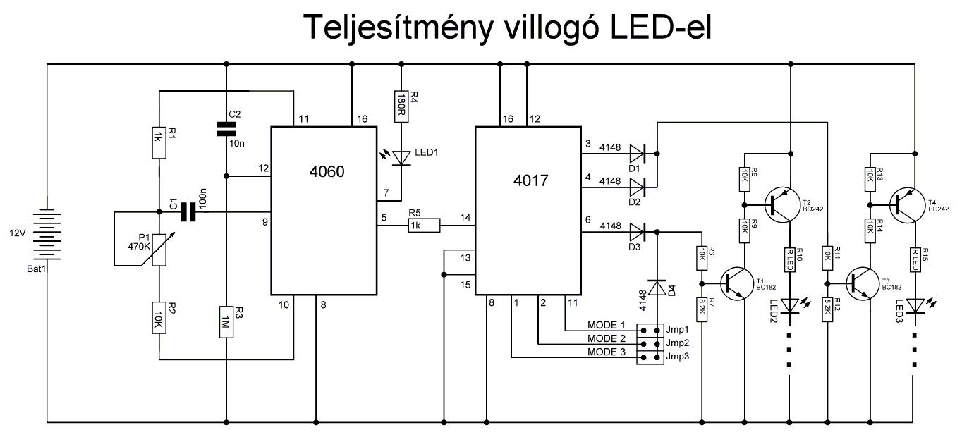

(#) Zoli_bácsi válasza csibai hozzászólására (») Feb 20, 2011 /
Szia! Persze, szívesen segítek! Tervezek hozzá egy panelt. Tulajdonképpen annyi ledet lehet rákötni (párhuzamosan), amennyit a BD tranyó elbír. A LED típusa, és egyéb paramétere szabadon választható.
Ez a végleges kapcsolás:
(#) csibai válasza Zoli_bácsi hozzászólására (») Feb 20, 2011 /
Köszönöm szépen, sokat segítettél!
Az én céljaimra ez a kapcsolás tökéletes, és nem kell picet programozni sem. (Bár nem is tudnék.) További szép napot neked. (Milyen jó, hogy még nem haltak ki a segítőkész jó szándékú emberek.) Még egyszer kösz.
(#) Dániel X válasza Zoli_bácsi hozzászólására (») Feb 20, 2011 /
Próbálom megérteni az áramköröket mi miért van ott ahol van. Esetleg ha nem túl nagy kérés kaphatnánk, egy rövidke kis leírást hogyan is működik az áramkör?
Tisztelettel:
dneil.loy Köszönöm.
(#) Zoli_bácsi válasza Dániel X hozzászólására (») Feb 20, 2011 / 2
A 4060-as IC-vel egy oszcillátor van felépítve (R1;P1;R2;C1), melynek a frekvenciája a potméterrel folyamatosan szabályozható. Az R3-C2 páros a bekapcsolás pillanatában reseteli az oszcillátort. (Bár ez itt nem létszükséglet). A 4060-as IC 7-es lábára indikátor LED van kötve, mely az oszcilláció meglétét hivatott jelezni. A négyszög jel az 5-ös lábon távozik, s az R5-ös ellenálláson keresztül érkezik a 4017-es IC órajel (14) bemenetére. Minden érkező felfutó impulzus hatására a számláló egyet lép, melyek az 1-2-3-4-6-11 kimeneteken jelennek meg. A 4017 IC adatlapján látszik, hogy a kimenetek egymás után, egymást kiváltva lesznek aktívak. A dióda hálózattal "vagy" kapuk vannak a kimenetekre kötve, ezzel úgymond programozva vannak a kimenetek. A mode jumperekkel programozható a villogó. Hol az egyik, hogy a másik tranzisztoros végfokozatra vannak küldve a diódákról érkező jelek.
Példa:
Az első felfutó élnél a 3-as kimenet lesz aktív. Ez rákerül a D1-es diódán keresztül a jobb oldali végfokozatra. Majd érkezik a következő impulzus, ekkor a 2-es láb lesz aktív. A 2-es lábon lévő jumper be van kapcsolva, akkor a D4-en keresztűl a bal oldali végfokozatra kerül. Ha nincs bekapcsolva a 2-es lábon lévő jumper, akkor ez az ütem kimarad, jön a következő, 4-es láb, s a D2-es diódán keresztül ismét a jobb oldali végfokra kerül a jel. Az adatlap és a kapcsolás összehasonlítása után világossá válik a működés. (Az IC kimenetei sorban: 3-2-4-7-10-1-5-6-9-11-8)

(#) Szikra Lacika válasza _JANI_ hozzászólására (») Márc 8, 2011 /
Helló! Ezt az áramkört nem lehetne nyomógombosra átalakítani?
(#) _JANI_ válasza Szikra Lacika hozzászólására (») Márc 9, 2011 /
Vagyis, hogy az effekteket nyomógombbal lehessen léptetni?
(#) Szikra Lacika válasza _JANI_ hozzászólására (») Márc 9, 2011 /
Igen. Pontosan erre gondoltam. Nyák rajz van Neked róla? Én próbálkoztam vele hogy megcsináljam csak nem tudom melyik program lenne a legjobb.
Tovább gondolva Zoli bácsi _kapcsolását_... Lásd mellék. Két IC ( 4017, 4081. ) -vel megoldható a kézi vagy automatikus léptetés. Automatikus léptetéshez a 4060-as nagyobb osztású kimenetét kell használni Pl Q14.
Másik programmal is ugyanez a kapcsolás lenne elkészítve, legfeljebb máshogy lennének elhelyezve az alkatrészek.
A kis karikákat meg nem kell figyelembe venned. Azok csak logikai állapotot jeleznek vissza a szimulációban.
A 4081-es logikai kapuk egymással felcserélhetők. Így az elvi rajzon nem kell a lábakhoz igazodni. Elég csak azt tudni, hogy az IC-tok melyik kivezetésein találhatók. Azért tettem be egy bekötetlen 4081-est a rajzba, hogy ne kelnem az adatlapból kikeresni a bekötését.
(#) _JANI_ válasza _JANI_ hozzászólására (») Márc 10, 2011 /
Két apró hiba még csak előkerült az _áramkör_ átrajzolásakor.
Az R4 180 ohm helyett legalább 680-1K ohm között legyen 12V-os tápfeszültségnél.
A 4017-es CO kimenetét [i]( 12. láb. ) szabadon kell hagyni.
(#) _JANI_ válasza Szikra Lacika hozzászólására (») Márc 10, 2011 /
Közben elkészült egy kapcsolás a léptethető változatra.
A kapcsolást még ellenőriznem kell így most még nem teszem fel a nyomtatható változatot.
Az áramkört két külön egységre bontottam. Van az alappanel s erre kell rácsatlakoztatni a vendégpanelt. A vendégpanel felelős a kézi vagy automatikus MODE léptetésért. Az alappanelba több diódát is terveztem az kísérletező kedvű építőkre gondolva ( S amúgy is parlagon maradt volna az a hely. )
