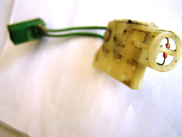

Üdvözletem! Van egy Junkers Eurostar kombi fűtőkészülékem, ami megállt A3-as hibakóddal "A füstgáz visszaáramlás érzékelő szakadt, ill. rövidzár." mellékelt fotón lehet látni az érzékelőt. Még ilyet nem nagyon láttam, de gondolom itt lehet a hiba. Hol tudom beszerezni, esetleg javítani. Válaszokat előre is köszönöm.

Ez is valami,bár ettől még nem lettem okosabb a hibát illetőleg,vagy lehet,hogy a cserélt nyomésérzékelő is hibás?Elvileg lehet,de nekem gyanús.
Sajna ilyet csak Bosch szervízben kapsz, vagy szervizesnél.

Szia! Ez nem egy 1N4148-as dióda? De ahogy elnézem nagyon nincs valami rendben a deflektor körül, mert nagyon koszos még így letisztítva is az "érzékelő".
Nem tudom, nem vagyok Bosch szervízes. Ha koszos a deflektor - biztos, hogy valami gond van. Nézd meg nincs-e vissza áramlás!
