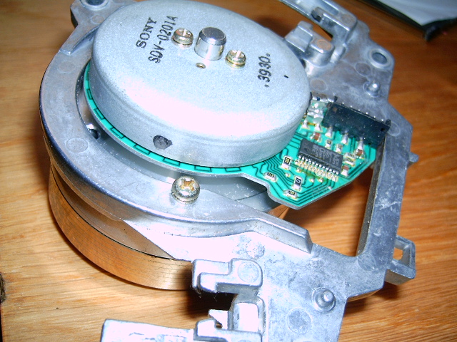

Na elő is kapartam egy régi videóból.
Hogy lehetne ezt mozgásra bírni?
van egy halom lába meg IC rajta meg HALL szenzor. Nekem csak annyi kellene hogy forogjon. a hall szerzor miatt 3 érintkezőt ki lehet zárni. milyen feszültség kell egy ilyennek?

A videófej motor külön történet. Ha még sosem foglalkoztál vele, akkor vagy még az óra építése előtt próbáld meg forgásra bírni, vagy építsd meg ventivel és utána próbálkozz. Egyébként nem egy bonyolult szerkezet. Csak ki kell deríteni, melyik lábak hova vezetnek. Kell neki adni 12V-ot, és földet, valamint esetenként még 1,5-9V-ot is. Keress adatlapot a vezértő ic-hez. Nézd meg melyik lábára kell adni a feszt valamint a földet, és még a szervó bemenetét keresd meg. Ezek 100% hogy ki vannak a csatlakozóra vezetve. Először ráadod a tápfeszt. Vagy megy vagy nem. Ha megy, nyert ügyed van, ha nem, köss be egy elemet, (vagy cerka, vagy 9V-os) a negatívját a földre, a pozitívját a szervó bemenetre. Így már a legtöbb motornak mennie kell. Ha nem, vagy valamit elrontottál, vagy valami egészen különös motorod van. Elem helyett persze a későbbiekben lehet fix tápot is használni. Nekem azért jön be nagyon ez a verzió, mert a videófej dobban van két tekercs, így nem kell trafót tekerni, mint a ventire. Az állótekercs lesz a primer, a forgótekercs a szekunder. Nagyon valószínű, hogy több álló és forgó tekercs is van, sorba kell őket kötni. Viszont a videófej motor NEM léptetőmotor! 2,- vagy 3 fázisú motor, de ezzel nem kell törődni, az ic elvégzi a vezérlést. Ha további kérdés van a motorral kapcsolatban, talán én is, de főleg Webmaster kolléga tud segíteni, én is sokat köszönhetek neki.

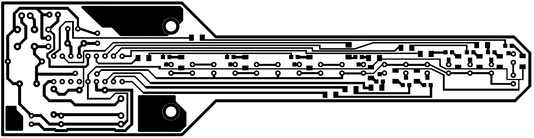

Egy fontos dolog: a propellerclock nyákját semmiképpen sem lehet kézzel megrajzolni! Egyszerűen lehetetlen ilyen vékony vonalakat húzni. Ha meg áttervezed a nyákot, félek hogy nagy batár lesz, nehéz, és kiegyensúlyozatlansági problémák léphetnek fel. Jobb lesz ha elkezdesz nyákot vasalni. Én is ezt használom, sokkal olcsóbb és gyorsabb mint a fotózás, egy fontos dolog van: jó papír kell hozzá. Nekem a fotópapír nem vált be, csak a műnyomó. De erre van külön topic is.

és a propellernek nincsen valami nyákrajza? de valami olyan formátumba amit képnézővel is megnézhetek. és akkor majd megpróbálom kivasalni.
