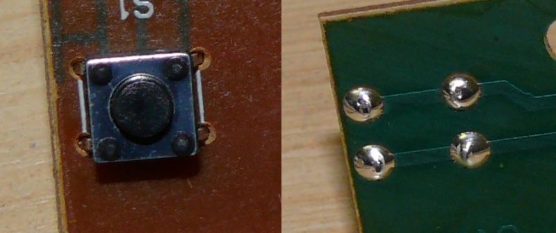

Adott egy nyomókapcsoló. (lásd fénykép) Azt szeretném tudni, hogyan lehet ezt a nyomókapcsolót helyettesíteni LPT vagy RS232 port segítségével (WinXP alatt)?
Helló!
Relét húzatsz meg. A relé Common és NO érintkezőjét kötöd a nyomógomb helyére. Üdv. Ottó
Nem vagyok biztos benne, hogy jól értelmezem a feladatot, de megpróbálok segíteni. Én úgy értem, hogy Te a nyomógomb megnyomását szeretnéd emulálni a PC segítségével, tehát a PC által kiadott jel váltja ki a gombnyomás eseményét.
Bár a képen nem látható, feltételezem, hogy a nyomógomb egy felhúzó ellenállással kapcsolódik az elektronika többi részéhez. Egészen egyszerűen egy optocsatoló képes megoldani a problémát. Az optocsatoló kimeneti tranzisztorát a nyomógombbal párhuzamosan kötjük, míg a bemeneti oldalt egy soros ellenállással kötjük az LPT port egyik adatkimenetére (330 Ohm megfelelő). A kimeneti tranzisztor emittere az elektronika GND pontjához, míg a kollektor a felhúzó ellenállással kapcsolódik sorba. Így a galvanikus leválasztás is biztosítva van, az elektronika nem tud kárt tenni a PC-ben. Természetesen ellenőrizned kell, hogy valóban az általam leírt módon kapcsolódik a nyomógomb az áramkörbe. Ezután már csak egy programot kell írnod, vagy vadásznod a netről. Itt a fórumon is találhatsz szoftver megoldást.

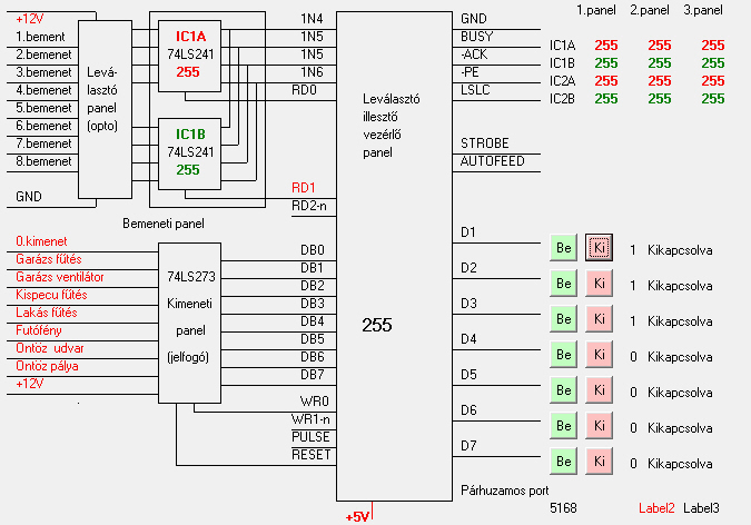

Van itt egy elvi rajz, igaz ez be-kimenetet is kezel és bővíthető. Alapból 4 bemenet (BUSY,ACk,PE,LSLC) és 8 kimenet (D0-D7). Bemenetek optocsatolóva kimenetek relével leválasztva. Lényeg, nem lehet galvanikus kapcsolat a PC és az eszköz illetve illesztő között. Az LPT kezelésére programot kell írni, talán legyegyszerűbb VisualBasic6. Üdv.
