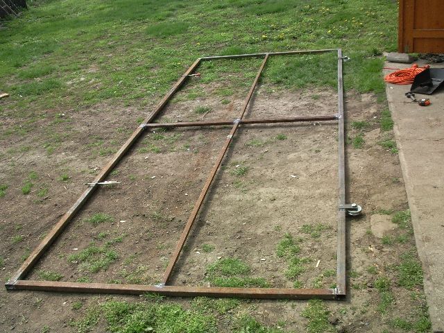

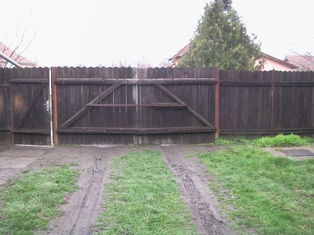

Közben elkészült a kapu.
Egy mezei kétszárnyú fakapuból kellett kihozni valamit. Alábetonoztunk egy csíkot és összevarrtunk neki egy keretet . Az alsó görgők gyáriak, a felsők energomat mosógép lábaiból készültek. ![]()

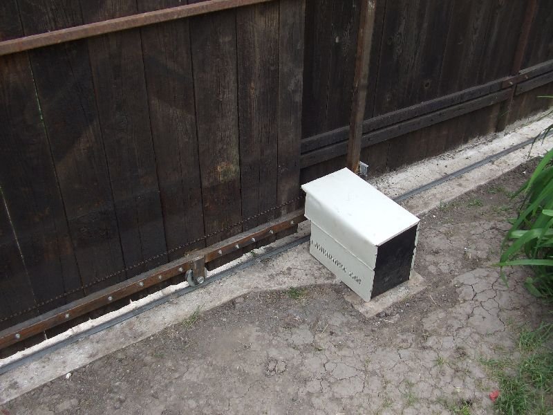

A hajtást szintén a nagy hoho ötlete alapján én is láncosra csináltam. Bár az ablaktörlő motor lassúnak bizonyult, ezért a gazdaságos áruház 3500 ft-os termékét használtam erre a célra.
![]() A hajtómű egy régi kézi köszörűből készült /ez volt itthon/ de megteszi húsdaráló lehajtás is ami minden piacon kapható. Mivel a fordulatszám is szabályozható én döntöm el milyen gyorsan nyisson a kapu. Főleg hogy a lánckerekek monti hátsókerekéről származnak még ott is tudok sebességet váltani. A lánckerekek csőtengelyt kaptak ami rácsúszik a köszörű tengelyére és egy sasszeggel /kulcs/ rögzítettük. Így ha áramszünet van, a kulcsot kihúzva a kapu kézzel eltolható. Egyébként a dupla áttételt nem lehet a kapuval elforgatni, így külön zárat nem igényel.

Megbírja mozdítani az akkus fúró a kaput???Milyen tápot használsz hozzá?
Hogyan szabályozod a motor fordulatszámát?
Persze lazán elviszi.
24v 150w-os trafó van előtte de kb 18v-al megy a fúró.
A Fűrész c. filmben nem te vagy Kirakós embere?
![]() Ilyen mechanikát :eek2: De a lényeg, hogy működik ![]()
Ez egy igazi mi van otthon abból dolgozunk megoldás.
Az emberi találékonyság határtalan. Ügyesen megoldottad!
Igyekeztem hű maradni a téma címéhez: olcsón, házilag. ![]() Na meg szegény ember vízzel főz.
