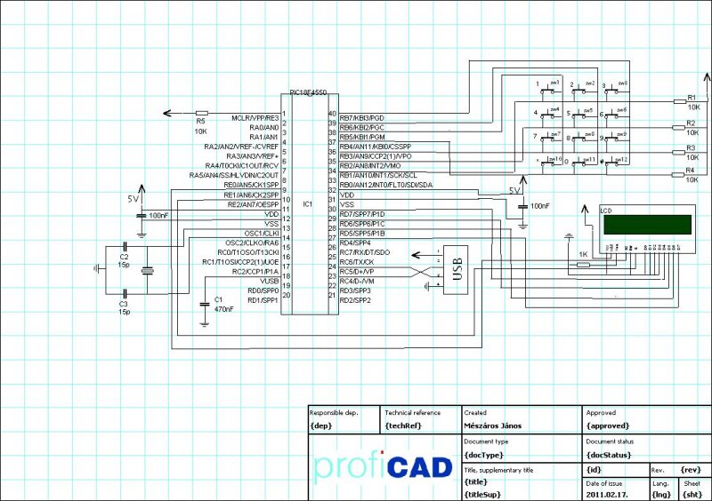

(#) gianni89 hozzászólása Ápr 8, 2011 /
Újabb problémával fordulok hozzátok. Az lcd-m és a keypad-em már működik szépen, hála nektek. Most viszont szeretném üzembe helyezni az USB kommunikációt de sehogy sem akarja felismerni a gép a PIC-et. Próbálkoztam ez alapján a leírás alapján: Link
illetve a picollo projekt alapján. Mivel nem használok bootloadert ezért a linker fájlt lecseréltem egy bootload nélkülire. Megnéznétek, hogy mi lehet a hiba? Kerestem már itt a fórumon gyakori hibákra ezzel kapcsolatban de nem találtam semmi rosszat se a kapcsolásban se a kódban. Mellékelem a kapcsolást. Köszi előre is.
(#) watt válasza gianni89 hozzászólására (») Ápr 9, 2011 /
Az USB-s cikkeket olvastad itt? Van CDC és HID, ez utóbbit én követtem el. A CDC-vel midig bajom volt, nemrég cseréltem le a házvezérlőmet is HID-re, ezért én ezt ajánlanám jobban.
(#) gianni89 válasza watt hozzászólására (») Ápr 9, 2011 /
Olvastam igen. De nem igazán segítettek sajnos.
Most próbálgattam állítgatni az ID-ket hátha ütközik a PicKit2-mel de megnéztem linux alatt a pickit-ét és nem ugyanaz mint a projekt usb-descriptorában megadott. Nem tudom mi lehet a baj mert egyszer már működött a linkben megadott leírás alapján de egyszerűen nem jövök rá, hogy mit állítottam el.

(#) icserny válasza gianni89 hozzászólására (») Ápr 9, 2011 /
„Mivel nem használok bootloadert ezért a linker fájlt lecseréltem egy bootload nélkülire.”
Próbáld ki a PICCOLO projektből a Helló világ programot!
Ha nem akarsz bootloadert használni, akkor sem kell lecserélni a linker állományt (nem szegényház ez, mindenre fel van készítve! :smoke: ), hanem az alábbi változtatásokat tedd meg:
1. Tedd kommentbe a piccolo-config.h állomány
  1. #define HID_BOOTLOADER
sorát, hogy a memória elejére tegye a programodat.
2. A projekt linker opciói közül vedd ki a /uHID_BOOTLOADER-t! (én az .mcp állományt szoktam szerkesztgetni, de az MPLAB Project/Build options/Project menüben is megtalálod az MPLINK fülre kattintva)

(#) gianni89 válasza icserny hozzászólására (») Ápr 9, 2011 /
Na kipróbáltam de ez sem müködik
@watt: már én is gondoltam erre és már mindenfélével próbálkoztam ami eszembe jutott de egyszerűen nem akar működni. Próbáltam forrasztgatni a kapcsolást hátha ott romlott el valami, újra raktam az mplabot, akkor a linkert cseréltem, illetve leszedtem régebbi verziójú Michrochip demo gyűjteményt de semmi. Szinte biztos vagyok benne, hogy valami banális hiba van benne de egyszerűen nem találom
„Na kipróbáltam de ez sem müködik”
Ez nem túl informatív megfogalmazása a problémának. Mi az, hogy "nem működik"?
Körbe kell nézni a kapcsolást: a PICCOLO projektben 20 MHz-es kristály az alapértelmezett. Azt használsz?
Az USB csatlakozó bekötését könnyen el lehet téveszteni. Ha a +5V és a GND megvan, akkor már egyszerűbb a dolog... A +5V "szomszédja" a D-,a GND-jé pedig a D+.
Ha a számítógép észleli, de felismerni nem tudja, és jó a bekötés meg az órajel frekvenciája, akkor előfordulhat, hogy az eszközmeghajtót el kell távolítani és újra össze kell ismertetni a rendszerrel (a kibontott code_examples.zip bootloader/USB CDC Serial Demo/inf könytárában van az, ami ehhez szükséges. Mennie kell! Nekem már VUSB kondenzátor nélkül is működött egyszer!
Köszi a gyors választ.
Csatolom ismét a kapcsolási rajzomat. Szerintem a kapcsolással nincs gond mert amint említettem már egyszer működött. A kristály 20Mhz-es illetve a lábak jól vannak bekötve. Szerintem nem észleli a számítógép mivel nem pittyeg amikor bedugom illetve próbáltam linux alatt is és az lsusb nem jelzi ki. Ezért vagyok már teljesen letörve mivel semmi élet jelet nem akar adni magáról
