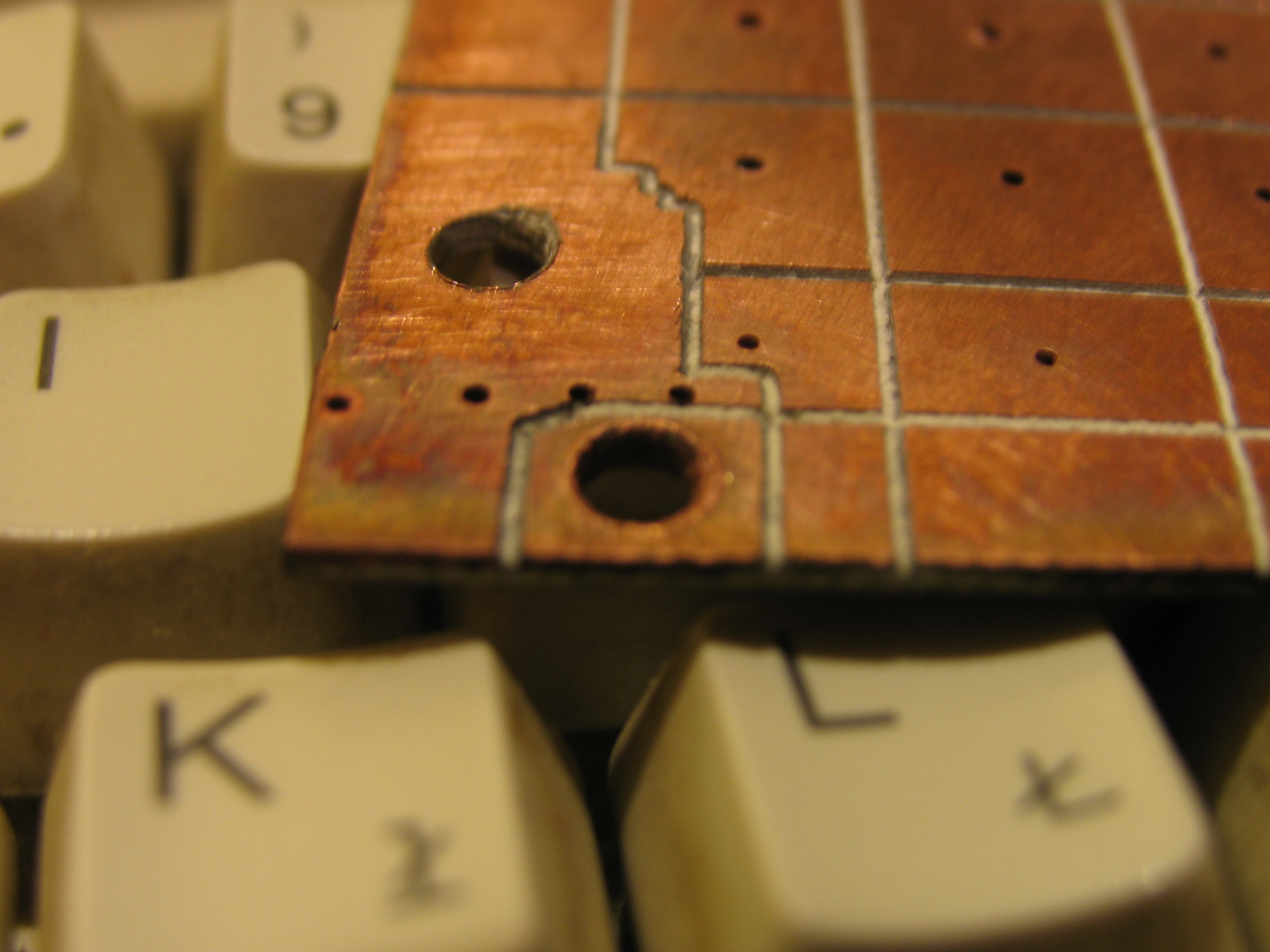

Galvanizáltam lukat.
A menete: Panel kifúrva 0.8-as egyes és 1.2-es fúróval cnc-ben 20.000-es fordulattal. 1 perc polírozás azzal a baumaxos fémdörzsivel.. Kályafény por paszta szerűre keverve vízálló tintával. Egyik oldalon lukak beken, másik oldalon lukak beken. Itt volt egy kis bibi, a hőlégfújós pákám kevés volt ahhoz, hogy átfújja a pasztát, az 50.000Ft-os hepa filteres porszívót meg ilyenre nem használja az ember, úgyhogy szereznem kell porszívót, nem minden lukat sikerült lukasztani, csak a teszt kedvéért a felfogó csavarnak a lukját is bekentem, persze ott nem olyan fúróval fúrtam, meg nem is úgy, úgyhogy ott volt fólia leválás a luk körül rendesen. hőlégfújóval 5 perc alatt szárítás, azzal a kemény szivaccsal ami a videón volt felesleges por eltávolítása (le kellet volna húzni a maradékot egy gumilapáttal, volt ahol tök vastagon száradt rá, ott nem nagyon küzdöttem a leszedéssel. Szóval cirka a nagy lukon kívül 6-7 luk lett lukas. Gyártottam anódát, beleöntöttem a lötyit, beraktam az anódák közé nyákot, és 0.8A körül (1.5A-nél leold a tápom) 10 15 percig galvanizálás. Mosás, cnc-vel elválasztókat marni a lukak közé mind a két oldalon. A lukas lukak jók lettek, a nem lukasak egy ellenállás láb átdugása után vezettek de nem 0-ra, valószínűleg utána kellett volna még galvánozni. A nagy luk 0-ra vezet. Szóval a dolog ezzel a lötyivel, ezzel a tintával aránylag egyszerűen kivitelezhető, már csak egy porszívót és egy erősebb tápot kell találnom, meg erősebb ellenállásokat, mert 1-2 A kéne 4 volt mellett ez 8W, és a 11-es ellenállás is melegedett, 0.8A-nél. a nagy lukról tudtam képet csinálni, a kicsik túl kicsik. Ha lesz porszívó lesz új teszt.

A legkisebb 0.5-ös lukak nem mennek, ott nem ment szerintem bele a rezező fürdő. (van amelyik vezet, de az sem 0 ohmos) Az összes többi luk 0 ohm, még egy gond van a 3.5-ös lukak falára ha vastagon tapad a massza, akkor utána ott le lehet kaparni a masszáról a réz és az ónréteget, lehet kicsit hígabb masszát keverek. Tehát a 0.5-ösök kivételével 100%-os. (egyébként 3.5-ös lukakat nem is szoktak rezezni) A lukak mérete sorban felülről lefelé. 3.5,1.2,1,0.8,0.5 A kisebb lukakba átfújás után nem nagyon maradhatott sok a falakon, de most a legközelebbi már éles nyákon lesz. A jobb oldalon az egyik 1-esbe dugtam egy ellenálláslábat, és átfolyt az ón a túloldalra is akárcsak a gyári nyákoknál. (a túloldal van a képen) A tintára jól emlékeztem csak nem Cali hanem Calli. Kályhafény por a festékszaküzletekben kapható 160 forintért. A lukak bekenése és átfogyása után valami kemény plasztiklappal húzzátok le a felesleges tintát, mert ha vastagon rászárad nehéz leszedni, ledörzsölés után fújassátok át újra kis lukakat, mert beleül a por. Vasalóval nem tudom meg tudjátok e védeni a lukat, ez egy vasalós emberke próbálja ki. Én nagyon elégedett vagyok az eredménnyel főnek annak fényében, hogy az ezüstnitrátos módszerhez, az ezüstnitrát horror áron van, a többi vegyszer, meg olyan büdös és olyan lúgos, hogy lehozza a fóliát, 5* annyi időt és vegyszert vesz el, és az eredmény ott sem lesz jobb. Jó szórakozást.
