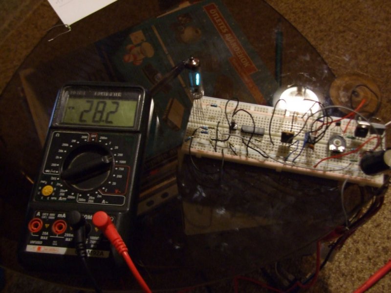

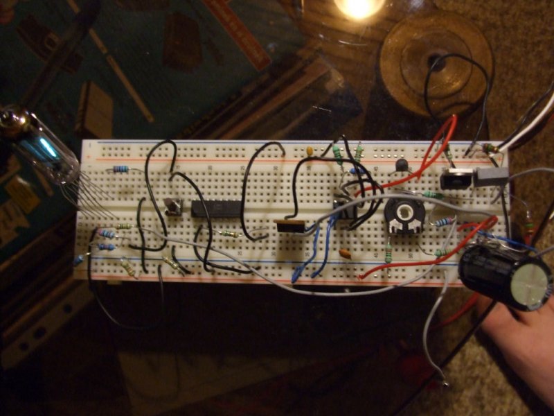

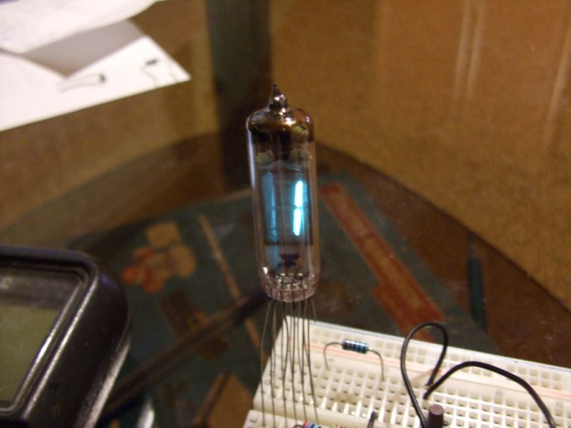

(#) (Felhasználó 20218) hozzászólása Ápr 5, 2011 /
Nem bírtam a kíváncsiságommal, így még lefekvés előtt hullafáradtan összeraktam a cuccot. Vegyesek az érzelmeim, sikerült belőle kicsikarnom közel 30V-ot és a 60V sem lesz gond, de nem úgy értem ezt el ahogy gondoltam. Elméletileg a potival lehetne változtatni a kimenő feszt, nálam valamiért erre alig pár tized volttal reagál mindössze... a 28V-ot úgy sikerült elérnem, hogy 300uH-re változtattam a kapcsrajzon megadott 100-170uH közé eső induktivitást, valamint a kimenetet 5KOhm-nal húztam GND-re.
Eredetileg annyiban tértem el a kapcsrajztól, hogy BYV95C-t nem kaptam a boltban ezért BYW95C van helyette, és a 330µF/100V elko is 470µF/100V-ra van változtatva. Valamiért nem gondolom, hogy ez okozná a rendellenes működést... sajnos az analóg elektronika nekem elég ingoványos terület. :no:
Azért alvás után átvizsgálom a kötéseimet. Addig itt van pár kép a tesztről:
(#) (Felhasználó 20218) válasza (Felhasználó 20218) hozzászólására (») Ápr 7, 2011 /
Sziasztok! Megtaláltam a hibát! Kicsit megtréfált a rajz, mert nem volt egyértelmű, hogy az MPSA42 emitterét GND-re kell-e húzni, vagy csak sorbakötni R11-gyel... az eredmény az, hogy GND-re kötve tökéletesen működik az áramkör, szépen tartja a beállított értékeket! Így már csak pénzügyi korlátai vannak az óra elkészülésének!!!

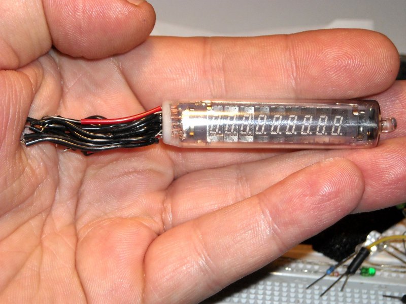

(#) vicsys hozzászólása Ápr 7, 2011 /
Na, mit szereztem? Bib-bi-bű...
(#) (Felhasználó 20218) válasza vicsys hozzászólására (») Ápr 7, 2011 /
Gratulálok! Szép darab!
(#) sooty válasza vicsys hozzászólására (») Ápr 7, 2011 /
Hátez meg micsoda, az IV-18 törvénytelen gyereke? (Még gimis voltam amilor kaptam egy welco számológépet abban volt ilyesmi cső, érdekesség volt, hogy balról jobbra írt nem pedig jobról balra shiftelt. Le volt törvre egy egy láb ezért kihajintották németországban, én visszaforrasztottam a tőben letört lábat, tehermentesítettem és így lett egy jó számológépem, olyan jól sikerült, hogy később el is tűnt a suliban...)
(#) vicsys válasza sooty hozzászólására (») Ápr 7, 2011 /
Az IV-18-as csöveim, huncutkodtak pár hónappal ezelőtt a fiók sötétjében...
Ez is egy számológépből van. Made in Japan.
