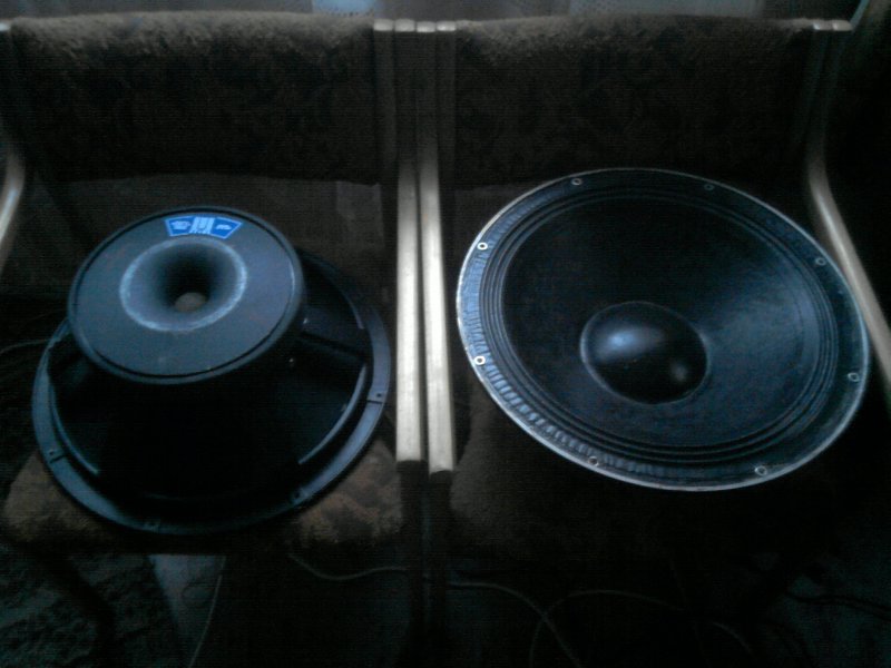

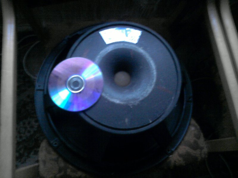

Sikerült szereznem hangszórót a WSX-be. Remélem ezzel jól fog szólni.
