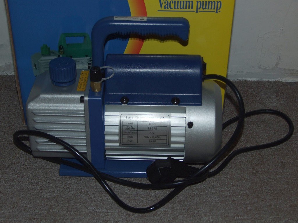

Vettem egy új 1 lépcsős rotációs szivattyút, a kérdés az lenne, hogy mekkora olajdiffúziós passzolna hozzá. 1,8CFM-es 50uBar végvákuummal. Lehet elcserélném a nagyobbat, amim van, de ez még nem sürgős. Egyelőre gyorsan el kéne pár mérést végezzek, csak nincs kalibrált piranim, az előző sajnos eltört, amikor rá volt téve a rendszerre, a rossz elővákuumszivattyú miatt (nem volt szívóhatás, és leesett a mérőhelyről).
