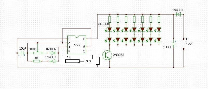

(#) knobor hozzászólása Máj 29, 2011 /
Azt szeretném kérkezni hogy a képen látható módon szeretném át alakítani ezt a stboszkópot. Az lenne a kérdésem hogy 1 dip kapcsoló elég-e, hogy kapcsolni tudjak a színek között? A másik kérdésem az lenne, hogy lehet-e még ledet kötni a 7*2 mellé mondjuk 10*2-őt?
(#) zenetom válasza knobor hozzászólására (») Máj 29, 2011 /
Nincs kép.
(#) knobor válasza zenetom hozzászólására (») Máj 29, 2011 /
Bocsi itt a kép!
(#) proli007 válasza knobor hozzászólására (») Máj 29, 2011 /
- Először is számold ki ezzel a programmal a szükséges előtét ellenállások helyes értékét.
- A Dip kapcsoló, csak játék, bár mi is van ráírva. És ráadásul nem is célszerű itt. Vakon akarod egy fogpiszkálóval peckelgetni? Nem ésszerűbb egy sima kapcsoló?
- Lehet a Led-ek számát növelni, csak ésszel. És a tápegységnek is illik elviselni az áramot.
De nekem is van egy kérdésem.. Hányszor fog még ez a vacak rajz előjönni, ahol a tranyó előtt nincs bázisellenállás? Nem kellene kicsit olvasgatni a fórumot, ha valamit készítetek? Mert már egy tucatszor volt róla szó. De minimum egy 100ohm-os ellenállást bekötni a tranyó bázisa és az 555 közé..
üdv! proli007
(#) Eticsiga válasza proli007 hozzászólására (») Máj 29, 2011 /
Én megépítettem bázisellemállás nélkül és azóta tökéletesen működik. Bár bc141-es tranyót raktam bele ha jól emlékszem.
(#) proli007 válasza Eticsiga hozzászólására (») Máj 29, 2011 /
Ki is ugorhatsz az ablakon, és lehet életben is maradsz. De ha jó a tápforrásod, akkor lehet megpusztul az 555, vagy a tranyó, vagy mind kettő. NINCS ÁRAMKORLÁTOZÁS!
üdv! proli007
