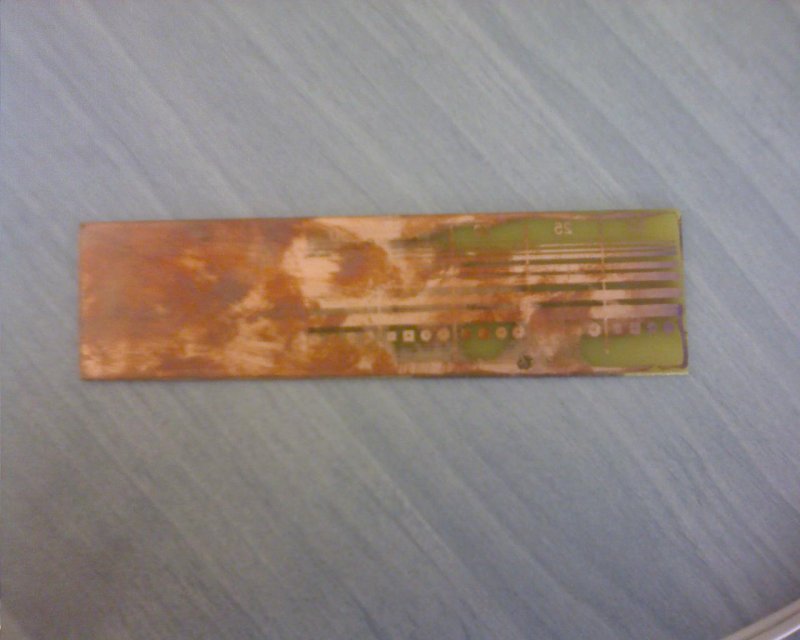

Van egy 24 w-os compact UV csövem tanácsot szeretnék kérni hogy milyen távolság és időtartományba kezdjek el próbálkozni a lévilágítással?
(#) vicsys válasza viktorka0011 hozzászólására (») Máj 10, 2011 /
Indulj 25-30cm-ről és a próba nyákot takard le egy karton lappal melyet 30mp-ként odébb húzol 1cm-rel. Az előhívás és maratás után már látod, hogy kb. melyik időpont a jó.
(#) viktorka0011 válasza vicsys hozzászólására (») Máj 10, 2011 /
Köszönő megpróbálom!!
Nagyon jó, igaz nem sikerült elhelyeznem a lámpát 25-30 cm-re csak 15cm-re de az eredmény egész jó lett.(1 és 1.5 perc között lesz a jó.) Köszönöm a Segítséget!
