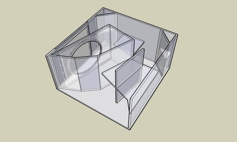

Van egy Eminence omega pro 18 as tányéram valaki tudna nekem egy mély láda tervet küldeni amibe jól szólna b-reflex kellene mert kipróbáltam 1850 be és annyira nem jött be nekem. Vagy valami
ILYESMI is jólenne csak hozzá való kellene.
A válaszokat elöre is köszi!!

Senki? Vagy esetleg egy ilyenbe mit szólna?Bővebben: Link
(#) sound.man válasza zitzaki hozzászólására (») Máj 2, 2011 /
Ebbe nem sokkal lenen jobb mint egy bassrefi sőt. Akkor inkább sima bassrefi.

Tudnál nekem egy tervet adni esetleg mert már sajna elég sok kudarc ért hangfalépitésben?
(#) zitzaki válasza sound.man hozzászólására (») Máj 2, 2011 /
Anno még shalafi ezt mondta nekm "Körülbelül 150 liter, és 40Hz-es hangolás, a doboz jól legyen merevítve, különben vége a mélytartománynak."
de ezt én hogyan tudnám megvalósítani? mekkora csövet tegyek milyen hosszút?
De amúgy az a nemsokkal lenne jobb mint egy bassrefi azt hogy értetted?
Mert ez egy rezonátor akar lenni csak túl rövid. Olyan mint pl a dyna F18 csak kisebbe. A 1850-es meg azért nem szól jól mert kamu adatok vannak ott fent. 105-höz köze nincs. A 18"-os rutse ami fent van ugyan úgy szól csak valamivel több a hangnyomása.

Hol vannak kamu adatok kicsit lemaradtam és amúgy egy olyan dynacord f 18 ba mit tudna szólni? (amugy köszi a gyors válaszokat )
A speakerplans.com-on gondolom onnan van a terve. Dyna F18-asa az sub 120-150Hznél kell körübelül vágni neki. Sub-ba erősebb mint ami most van neked de feljebb nem. Rezonátort gyomrodba érzed azt a tölcsért meg a melledbe. Rezonátornak viszont kell legalább 600W.
Majdnem ugyan az a terve mint a RTB118-nak.
