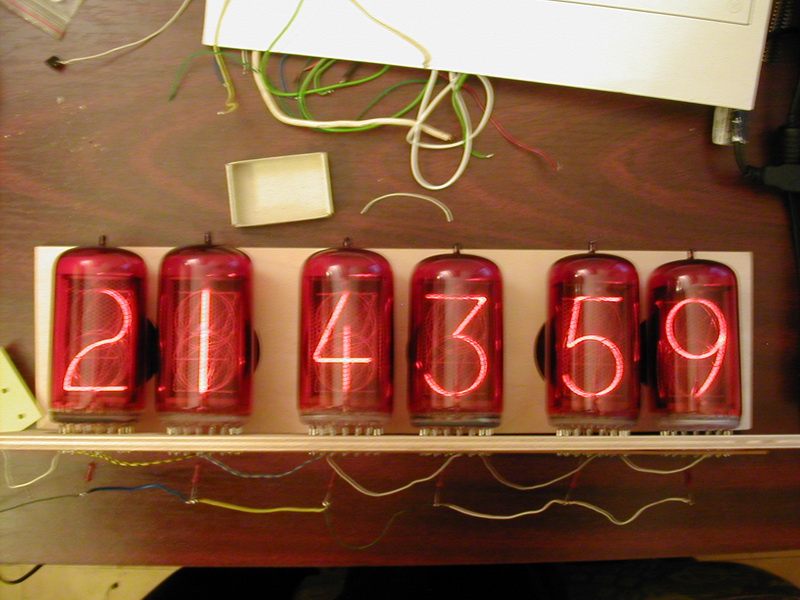

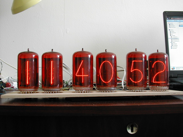

Na végeztem egy kis tesztet: Próbaképp összedobtam egy fix kijelzést, anódellenállás 33k csövenként. Először a nagy óra tápjára raktam rá, a kapocsfesz leesett 265V-ra, és a 6 cső felvett összárama 24mA volt. (1. kép) Utána ezt az egészet ráraktam a DC-DC konverterre is. (2. kép) Maxra feltekerve 165V volt a kapocsfesz, a 6 cső árama összesen 7.4mA volt. Ez a kijelzési képen is látszott, bár a fénykép elmosódott kicsit. látszik, hogy 2-es ki sem tudott gyújtani teljesen, meg amúgy is sokkal kevesebb volt a fény, és vastagabb az ionizált gázréteg. Ez utóbbi teszt nyilván nem volt teljeskörű, mert egyszerre csak 1 cső virítana 25mA-rel, de konstansan a 25mA árammal meg az összes csövet meg kéne tudja hajtani. (valószínű hogy kicsit kisebb ellenállásokkal) De szeritem ekkora csövekhez már a másik DC-DC kell.

Valószínű igazad lesz, de a 33k anódellenállást soknak gondolom (a z566m-eken 5,5k ohm volt), a 165v meg bizonyosan kevés a z568m-nek (most kapcsoltam le a tesztet, persze így rendesen langyos volt a hűtőborda és a 100 uH, 74141 nem melegedett egyáltalán.) Még az in-18 -ra kíváncsi lennék, hogy elviszi-e, de abból nekem csak 1 db-van Megdöbbentően szépek a nagy csövek működés közben
(#) sooty válasza kisgeri hozzászólására (») Máj 16, 2011 /
Persze a multiplex miatt kell a kisebb anódellenállás, de a példádon statikus a hajtás.
(#) kisgeri válasza sooty hozzászólására (») Máj 16, 2011 /
Igen, szerintem is sok, azért is írtam, hogy nem teljes a teszt. Ahogy szerintem ki lehetne próbálni rendesen, cső nélkül, 1db 8k-s ellenállással. Vagyis maradjon 200V a kapocsfesz, 25mA az áram, akkor ohmtörvénnyel 8k jön ki, ami helyettesíti csövet és az anódellenállást is. (elég ennyi, mert csak ez van 6-szor, de egyszerre úgyis mindig csak 1 működik) Ha ezzel az ellenállással nem esik durván 200V alá a fesz, vagy beállítható ennyire, akkor jó. Fűteni persze fog a teszt alatt. Tényleg nagyon szépek, de élőben az igazi, ezért csináljuk. Én is most láttam először egyszerre 6-ot működni élőben!
