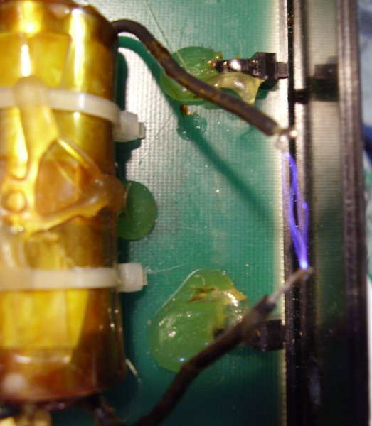

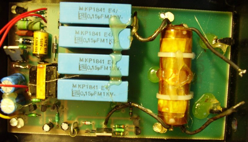

(#) gbguti válasza Collector hozzászólására (») Máj 16, 2011 /
Igazatok van, semmi jelentősége h mennyi ideig gyújt, a lényeg hogy begyulladjon az üzemanyag. Persze az eszköznek korlátozott energiafelvétellel kell bírnia (náhány A egy akksiról max) és ne legyen túl nagy a mérete.
Az adatokat a gyáriról próbáltam koppintani, hisz az már bevált. Azóta sok idő eltelt, akárhogyan is megoldhatjuk.
Mellékelve a gyári megoldás nagyfesz után.
(#) Hodinka válasza gbguti hozzászólására (») Máj 16, 2011 /
És most akkor hol a gond?A nagyfesz rész helyére egy az egyben mehet a sorkimenős meghajtó,a többi része pedig maradhat ahogy van.
Az „ismeretlen alkatrészről” jól értettem,hogy 0 ohm ellenállású?
(#) gbguti válasza Hodinka hozzászólására (») Máj 16, 2011 /
Elnézést, szakadást mutat az ohm mérő
(#) Collector válasza gbguti hozzászólására (») Máj 16, 2011 /
Hát ez elég érdekes konstrukció, de gondolom az impulzusformálás miatt ilyen az elrendezés. Az a középső alkatrész akkor most kondi, vagy szikraköz? Bár kondi eleve nem lehet a DC miatt. Gyakorlatilag akkor sorba van kötve 2 szikraköz, az egyik ami belül van, a másik pedig maga a gyertya. Tehát végső sorban ez egy tesla kör. Ha rajta lesz a sorkimenő, akkor menni fog. Egyébként egyenirányítás sem kell bele feltétlen, viszont arra figyelni kell, hogy a sorkimenő mekkora feszültséget hoz létre, mert hazavághatja az 5,5kV-os kondit (lehet, hogy emiatt van belül egy szikraköz, amivel be lehet állítani a kondin kialakuló maximális feszültséget).
