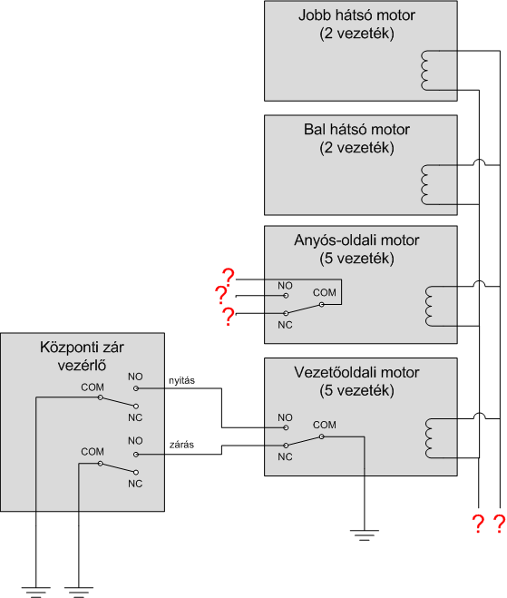

Megrajzoltam amiket mondtál. Jól értettem? És a kérdőjelekkel jelölt vezetékeket hova kössem?
(#) Inhouse válasza Attila86 hozzászólására (») Máj 20, 2011 /
Suzuki Swiftnél a belső nyitó körüli műanyagon van alul-felül 2-2 műanyag pöcök, szögletes nyílással a közepén, amik az ajtón maradó ellendarab pöckökbe akadnak. Vigyázz, könnyen törik!
Az ablaktekerő egy omegarugóval van rögzítve. Csinálj egy 1,5-2mm-es átmérőjű acélos drótból egy kis sugarú kampót! Kicsit feszítsd el az ajtókárpitot a tekerőtől, hogy legyen közte pár mm hely. A kampót bele kell akasztani az omega tetejébe és lehúzni a helyéről...utána a tekerő lehúzható.
Kell hozzá egy kis kitartás és gyakorlás, a következő utána már könnyebben fog menni...
A kárpitot patentok fogják körben, ezek vagy benne maradnak az ajtóban, vagy eltörnek, esetleg a helyükön maradnak...pótlásról gondoskodni kell.
A Suzukiban vannak trükkös dupla patentok is. Ezeknek a közepében van egy kis hegyes műa. darab, ez rögzíti. A kivételhez óvatosan , kicsit!!! (kb 1-2mm-re) be kell tolni a közepét, fogod érezni. Ha sikerült, akkor ki lehet egyben venni. Ha túltolod, beleesik a kaszniba, vehetsz helyette másikat, jó drága... Visszafelé, fogod a kezedben és a középső pöcköt kihúzod, kb. 3-4mm-re, fogod érezni és így rakod a helyére, a rögzítéshez benyomod a közepét, hogy szineljen a szélével.
Inhouse
Sehova.
A motorokat a saját vezérlője vezérli, nem kell törődnöd vele.
Az anyós ülés felől levő mikrokapcsolója gyárilag párhuzamos a másik oldallal, mindegy melyikre kötöd...

(#) Attila86 válasza Inhouse hozzászólására (») Máj 20, 2011 /
Tehát a motorokban is van külön elektronika? És a motorok tekercseit hova kössem? Azt hittem hogy a központi zár reléi és/vagy az 5 vezetékes motorok mikrokapcsolói kapcsolják a tekercsekre valahogy közvetlen a 12V-ot.

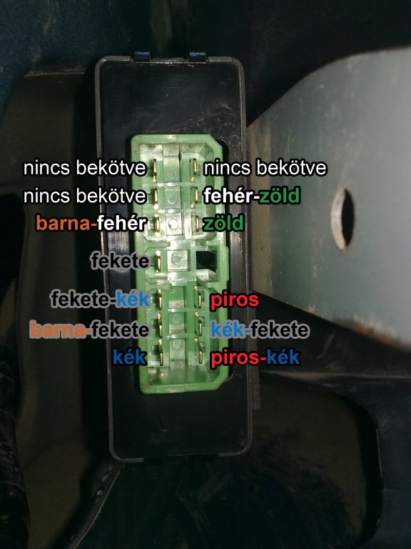

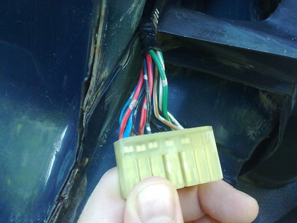

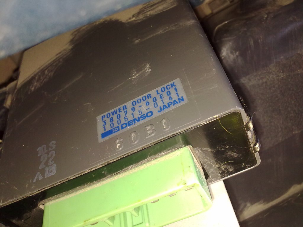

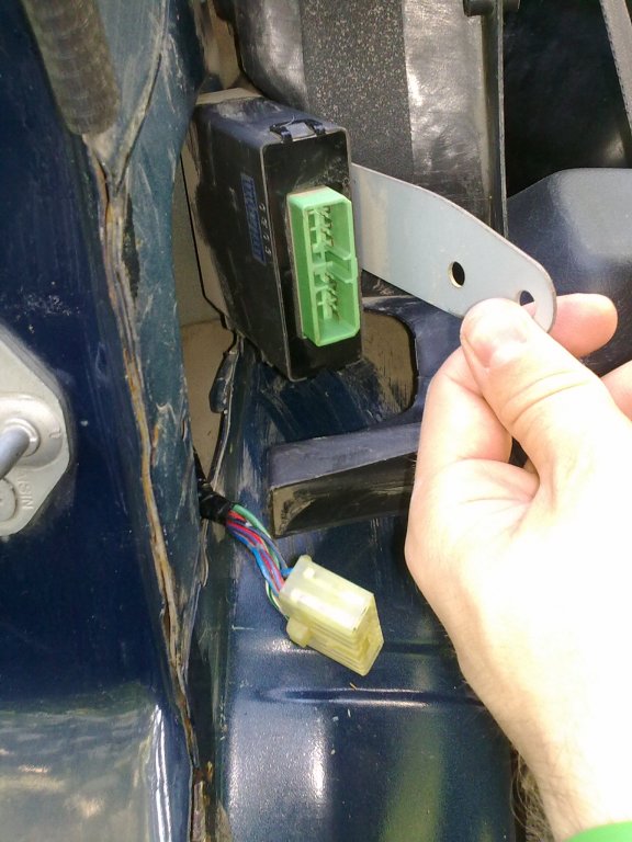

Végre sikerült leszednem a burkolatot! Lefényképeztem és méricskéltem, eredmények a mellékletben. Ez most engem teljesen összezavart, elképzelésem sincs melyik vezeték melyik lehet és hogy az út központi zárat hogyan tudom bekötni helyette. Tudnál segíteni?
(#) Attila86 válasza Attila86 hozzászólására (») Máj 20, 2011 /
Még pár kép:

Nincs a motorokban elektronika, csak egy motor és esetleg egy mikrokapcsoló. Az elektronika egy kis dobozban van a műszerfal alatt, vagy a környékén, és központi zár vezérlő elektronikának hívják.
A motorok mikrokapcsolói által kapcsolt statikus jelből csinálnak egyszeri impulzust.
Inhouse
(#) Inhouse válasza Attila86 hozzászólására (») Máj 21, 2011 /
Keresd meg az ajtóban a motort, és ott nézd meg, hogy 5 vezetékes-e? Ha igen, írtuk már itt a fórumban párszor, hogyan lehet mérni és kikövetkeztetni, hogy melyik vezeték micsoda, és mit kapcsol...
