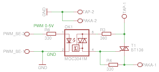

Mezei 230V-60W páka hőfokszabályozóját tervezem megvalósítani PIC12F683-mal (illetve a próbaáramkörön 16F1936-tal), a szoftveres PWM alkalmazásával (CCP1 kimenet). Mivel mindkettőben tök egyforma a PWM generálás, ezért 1 kalap alatt kezelhető a kérdés. Maga az áramkör kész, jó (BT136/137 és MOC3041), csak a PWM nem akar sikerülni. Remélem, valamelyikőtök el tudja nekem magyarázni a PWM képzésének lényegét; mert úgy tűnik, valamit nagyon félreértek. Úgy értelmeztem a doksikat, hogy a PWM generátorban a PR2 értéke adja meg az impulzusszélességet, a CCPR1L és CCP1CON 5:4 pedig a kitöltési tényezőt. Nos, a PIC felhasználói kézikönyvben 4 MHz órajeles mikihez .63 PR2 értéket és .00-.255 CCPR1L;CCP1CON 5:4 értéket láttam megadva. ? Hogy lehet a kitöltési tényező nagyobb, mint maga az impulzusszélesség ? fejesg

A BT136 egy triak a moc meg egy optoriak, ha jól tudom. Triakkal vagy impulzus csomag szabályozást vagy fázishasítást lehet végezni ( vagy ha nagyon rosszul működik a dolog, akkor egyszerre mindkettő megtörténik ).
4MHz-es órajelnél a PWM modul kimenetén a legkisebb PWM frekvencia 245Hz. Ez túl nagy ahhoz, hogy bármelyik szabályozást meg tudd oldani. Impulzuscsomag szabályozásnál nullátmenettől nullátmenetig kell bekapcsolni a triakot n*360° időtartamra, ami n*20ms az 50Hz-es hálózaton. Ilyenkor mindig teljes hullámok mennek keresztül a meghajtott áramkörön és nem terheli a fogyasztót egyenáram. Igazából csak a bekapcsolásra kell odafigyelni, mert ha nincs kapcsolójel, a triak nullátmenetnél kikapcsol. A fázishasításnál hasonló az eljárás, tehát a pozitív és a negatív félhullámot illik egyenlő arányban hasítani. Ehhez a módszerhez 50Hz-es PWM-re volna szükség. A nullátmenet után x idővel ( x < 10ms ; 50Hz esetén ) kell egy impulzussal bekapcsolni a triakot és ha a bekapcsoló impulzus nincs jelen, akkor a nulla átmenetnél kikapcsol. Ezután újabb x idővel ismételten be kell kapcsolni, hogy mindkét félperiódus meglegyen. Mindkét megoldáshoz meg kell oldani azt, hogy a PIC érzékelje a nullaátmeneteket. Ennél sokkal egyszerűbb, ha SSR-t ( szilárdtest relét ) használsz, amiben a nullaátmeneti kapcsolás már meg van oldva. Fűtésnél csak ritka esetben érdemes másodpercesnél rövidebb ciklusidőt alkalmazni. Már csak azért sem, mert már másodperces bekapcsolások esetén is teljes hullámcsomagok kapcsolásával a szabályozási lépcső 2%-ra adódik ( 1másodpercen belül 50 hullámcsomag van. 1/50 = 0,02 ). Ahogy csökkented a ciklusidőt a lépcső mértéke egyre nő.>
Bevallom őszintén, csak részleteket értek a magyarázatodból; gépész vagyok, nem elektromos. Csatoltam a triakos adapter kapcsolási vázlatát, melyet a 16F1936-ossal generált PWM jelekkel (illetve van 1 teljes áramkör 230V-5V feszcsökkentővel és beforrasztott 12F683-mal pákahőszabályozás céljából). Jól értelmeztem, hogy ha a triak nem kapcsol ki/be elegendő idaig, akkor csak az egyik hullám megy át rajta, és diódaként viselkedve hullámzó egyenáramot ad a fogyasztóra? Miért rossz ez annak? fg

Helyesbítenem kell. A MOC nem csak sima optotriak, benne van a nullátmeneti logika is. Megnéztem az adatlapját és tanultam belőle.
![]() Ezután már nem javasolok a választásod helyett SSR-t, mert ez is ugyanazt tudja ( elvileg ) a nullaátmenetekkel. A pulzáló egyenáramot jól érted. Ez azért problémás, mert a rendszerben mindig van transzformátor, aminek a vasa nem egyenáramra van méretezve, illetve az egyenáramnak lehetnek galvanikus hatásai. A te esetedben nem jön szóba, de induktív fogyasztókra sem szerencsés ilyen lüktető egyenáramot engedni. A TRIAK működtetésénél azt kell tudni, hogy ha egyszer átváltott bekapcsolt állapotra ( vezet ), a továbbiakban nem kell neki a vezérlőlábra semmilyen jel, mert bekapcsolva marad. Nem is tudod kikapcsolni, csak akkor, ha a rajta átfolyó áramot megszünteted ( az alsó határérték alá csökkented ). Váltakozó hálózatnál ez a szinuszhullám nullátmeneteinél történik meg, ezért lehet ezt ott eredményesen használni. Feltételezem, hogy a MOC áramkörben levő logika megteszi azt, hogy a bejövő jelet követő nullátmenetnél fogja bekapcsolni a triakot és ha a logikai jel megszűnik, akkor úgy fejezi be a működtetést, hogy a szinuszcsomag teljes legyen ( egész számra jöjjön ki a hullámszám ). Ebből az adódik, hogy rövid vezérlőjelek hatására vagy nem megy ki teljesítmény a fogyasztódra, vagy legfeljebb egy szinuszhullám. Egy szinuszhullám időtartama 20ms ( 50Hz esetén ). Ha két szinuszhullámnyi teljesítményt akarsz a fogyasztóra küldeni, akkor a vezérlőjel hossza valahogy 20 és 40 ms között kell legyen. Ekkor gyakorlatilag 40ms időtartamra kapcsolod be a triakot. A sort lehetne folytatni tovább és oda lyukadunk ki, hogy ha 980 és 1000ms időtartamú vezérlőjelet adsz ki, akkor 50db szinuszcsomag fog kimenni a fogyasztóra, lévén a hálózati frekvencia 50Hz. Ha a bekapcsolási időt 0 és 2 másodperc között szabályozod, akkor 1 - 100db szinuszcsomagot tudsz küldeni a fogyasztóra. Ez felel meg az 1%-os lépcsőnek. A CCP modult sajnos 2 másodperces periódusidőre nem lehet beállítani, ezért ezt már szoftveresen kell megoldani. De az meg nem bonyolult. Ha CCP modult használod erre, annak a nagy kimeneti frekvenciája miatt szinte minden periódusban akad olyan helyzet, hogy a kapcsolóeszközöd átváltson és ez teljesen független lesz a szabályzási kimenetedtől. Mondhatni teljesen kaotikusan fog viselkedni a fűtési kör.
Az a baj, hogy még soha nem próbáltam "fényerő" szabályozni MOC-ot, főleg olyat, amiben van 0 átmenet kapcsoló, de egy próbát megérne, hogy ha a LED-et fényerőszabályoznánk egyenárammal, akkor milyen kimenet lenne a Triakon. Ha a dolog működik(Sima triak esetében ugye tudjuk, hogy igen, csak a MOC mit kavar azt nem...), akkor a PWM-ből egy integráló taggal fényerőszabályozható a LED. Fontos, hogy nem tiszta PWM kell, hanem integrált egyenáramot kell előállítani belőle.
