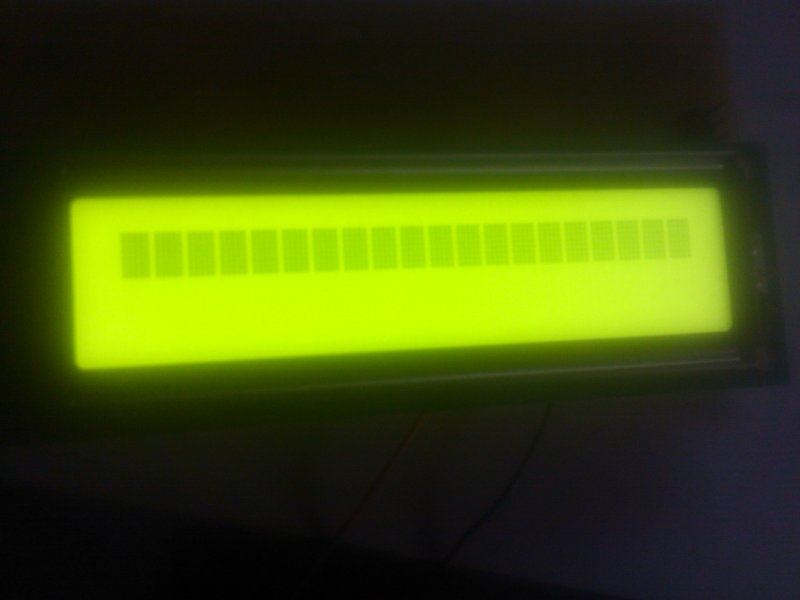

(#) Stygian hozzászólása Ápr 24, 2011 /
Vásároltam egy 2x20-as lcd kijelzőt. Az IC benne KS0066U.
Ez kompatibilis a hd44780-val?
CCSC-ben fordítottam le a forrásfájlt
A PIC-em : PIC16F1938
DB4: PIN_C0
DB5: PIN_C1
DB6: PIN_C2
DB7: PIN_C3
RS: PIN_B4
RW: PIN_B5
E: PIN_B6
VO: GND
VSS: GND
VDD: +5V
DB0-DB3: Levegőben lóg
Most csak az első sorban kockákat rak ki.
Többször is ellenőriztem a csatlakozást.
Mellékelem az LCD meghajtó kódot:

Szimulációban tökéletesen megy. De összerakva semmi
(#) MPi-c válasza Stygian hozzászólására (») Ápr 24, 2011 /
VO a kontraszt beállítására van. Tegyél oda egy 10k-s trimmer potit, a csuszkája csatlakozzon a VO-ra, az egyik vége a tápra, a másik a GND-re!
(#) Stygian válasza MPi-c hozzászólására (») Ápr 24, 2011 /
Először egy 2k2 volt rajta de akkor is kicsi volt a kontraszt.
