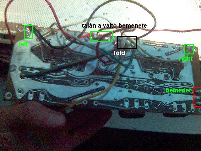

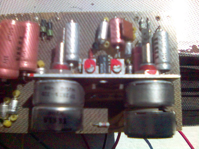

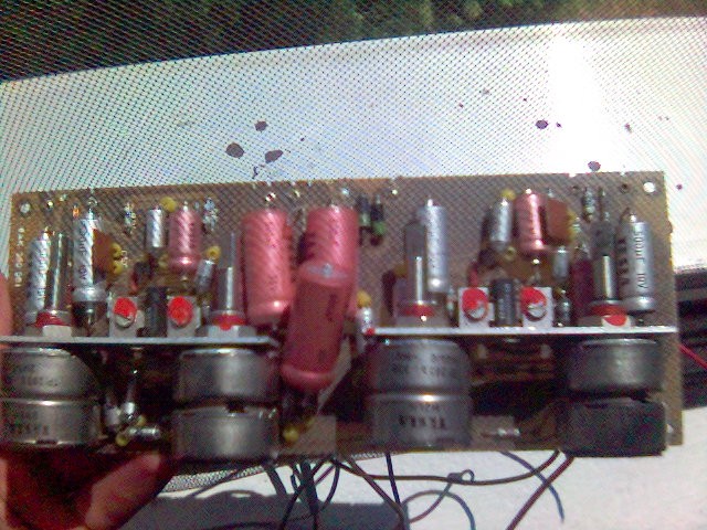

Hello!most vettem a piacon ezt(lásd a képen) , és meg szeretném kérdezni, hogy ez hangszínszabályzó, erősítő, vagy előerősítő, vagy mi? 4db sztereo poti van benne, a két oldalon található(mert sztereo) ick-re ez van írva: tesla mba810das. kerestem hozzá adatlapot,de nem találtam. esetleg meglenne valakinek? megköszönném!
ja, és 250k-s potik vannak benne 4db, meg 2M5-ös 4db (asszem)

Engem ez nagyon emlékeztet egy Tesla NZC 041-es lemezjátszó belsejére Ha gondolod megnézem, mert nekünk van egy ilyen itthon. Elvileg a potik balról jobbra: hangerő, balance, mély, magas.
oké-oké. de végülis a tied hány voltot kap?és váltót,mert úgy látom,arra van szüksége.az enyémre 35voltos kondik vannak téve. az egyik poti gondolom hangerőszabályzó, a másik mire szolgál? akkor ez egyértelműen végfok? Te hogyan kötötted be? lécci a csatolt képen jelöld be! tda mennyinél szól jobban?nagyon szépen köszönöm,és örök hálám

Megnéztem, de nem pont ugyanolyan. A panel rövidebbik oldalán van a bemenet, a hosszabbik oldalán középen van a tápegység csatlakozója, ettől balra van az egyik oldal kimenete, jobbra meg a másiké. A panelt, hogy ha az alkatrész felőli oldalról nézed, akkor ott valószínűleg látod majd a jelöléseket: R - betű a jobb, L betű a bal csatornát, ~ jel jelöli a váltó bemenetet, a földelésjel pedog a testet jelöli A panelnek 2*12V-os trafó kell, tehát a trafó középleágazását a földelésjelhez, a két szélső leágazást pedig a ~ jelre kötöd. A képen látod majd hogy van bekötve a panel, és odaírtam minden csatlakozóhoz, hogy micsoda.
Ja még valami:

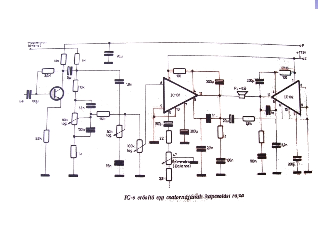

A készülékben nincs más panel, tehát valószínű, hogy a RIAA korrektor is rajta van a panelon, és szerintem kicsi a bemeneti jel, mert közvetlenül a tűről kapja a jelet.
Ilyen adatokat találtam:
Part Number = MBA810DAS Manufacturer Name = Tesla Average Price = 0.36487 Description = Single-Channel Audio Power-Output Amplifier @R(load) (Ohms) = 4.0 Upper 3dB Frequency (Hz) = 40k Input Resistance Min. (Ohms) = 90k THD Max. (%) = 0.7 Quies. Pwr (W) = 5.0 Nom. Supp (V) = 40 Package = QUIP-tab Pins = 12 biztos van benne valami erőerősítő fokozat,mert mp4lejátszóról ordibál ám rendesen. Más: a táppellátás úgy van megoldva,hogy a szimmetrikus trafó két szélét egy-egy diódával egyenirányítják.nekem most csak szimplával jár(egyenirányítottal).mi a különbség a kettő között? nagyobb feszültséget kap esetleg szimmetrikusról, mint szimpláról? köszi szim1 = szimmetrikus táp 1 szim2 = szimmetrikus táp 2 föld = szimmetrikus táp föld
Nem kap nagyobb feszültséget, csak úgy kevésbé terheli a tekercseket. Lehet féltápról járatni, de akkor félszinusz lesz majd kihasználva a váltóáramból, és így jobban terheli a trafód.
Jobban megnéztem a panelt, és van rajta 2 tranzisztor is. Valószínüleg az az előerősítő rész. amugy szép hangja van, most tettem fel rá egy bakelitot ![]() Annyi baja van az enyémnek csak, hogy a hangerőszabályzó potit ha csavarom nagyon recseg a hangszóró, pedig (ugy látom) hogy mintha már nem is az eredeti poti lenne benne
