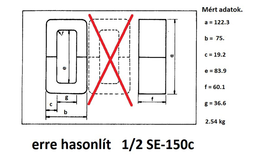

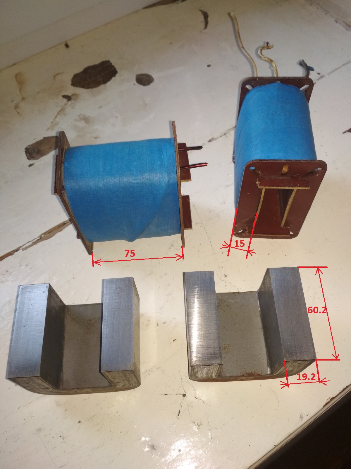

(#) zamatőr hozzászólása Júl 11, 2020 /
Valaki méretezné ezt a trafót ,adatok a képen .
Tápegységhez lenne használva.
Primer 230 V. szekunder 30 V. 15 V-nál leágazás .

(#) jani1987 válasza zamatőr hozzászólására (») Júl 11, 2020 /
Mivel nincs középső oszlop így (gondolom én) ugyanúgy kell számolni mint egy EI trafót. Nem hinném, hogy más a méretezése.
(#) granpa válasza jani1987 hozzászólására (») Júl 11, 2020 /
Igen, ez egy SU. Két oszlopra (lánc) elosztva a tekercseket. Csak az egyik oszlop keresztmetszetét kell számolni ~12 cm2. ~120-140 VA. 1.3-1.7 T gerjesztéssel.
(#) jani1987 válasza granpa hozzászólására (») Júl 11, 2020 /
Ezért gondoltam, hogy 50 Hz-en ugyanaz a szabály típustól független. Engem az hoz zavarba, hogy egy x cm2-es oszlop mekkora teljesítményre képes.
A hozzászólás módosítva: Júl 11, 2020

A képlet, a témájában, évek óta fenn van. Persze vasminőség függő. Hypersilek kb. 1.5-szeres, mint a Si (~0.4 %) vasak.

(#) zamatőr hozzászólása Júl 14, 2020 /
"Granpa" és "erbe" és más fórum hozzászólások után sikerült meghatározni a "vas" méretét (csekély eltérés azért van). Vas keresztmetszet szerint SU-102a , méret szerint SE-152c (egy pár használatkor).
20% al növeltem a menetszámokat (gondoltam,így csökkentem az üresjárati fogyasztást) .
