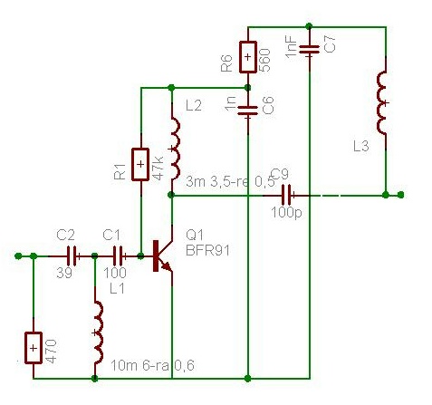

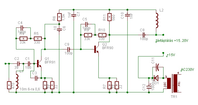

(#) Bonanza02 válasza m.joco hozzászólására (») Júl 4, 2008 /
Az a C4 2,2pF,...ajajjj!
Rajzolok ide egyet mindjárt, ami gyári alapján van és én már tucatot építettem belőle. Jó is.
Két fokozatú.
Kb. 10 órakor nézz vissza.
Az egyik egy egyszerűbb (Au-10dB), a másik bonyolultabb (Au-20dB)

(#) vidra8 válasza Bonanza02 hozzászólására (») Szept 14, 2009 /
10dB-es rajzon az L3-as tekercs milyen értékű?
