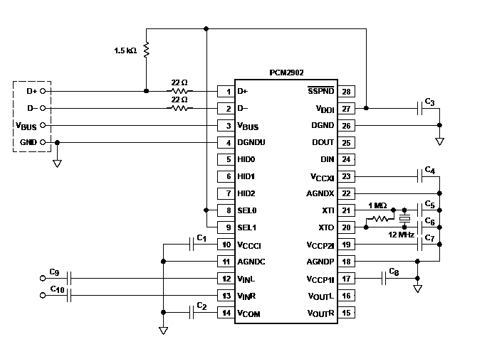

3 nyomogomb plusz a felhuzoellenallasok. A stereo kimenetrol a kondikat. A tobbire szukseged lesz.
A mikrofon bemenetre a mikrofon jelet sztm erositened kell. Szoval kell majd oda valami eloerosito szerintem.
Köszi, akkor ez így jó lesz?
Az erősítést TL071-el gondoltam. Ha mono lesz akkor csak az egyik bemenetre kötök rá (pl. V in L), a másik meg csak "lóg"?
Igen jonak tunik!
A gombokkal csak a hangerot lehet valtoztatni es a nemitast. Felvetelnel erre gondolom nincs szukeged. A masik bemenet amugy is csak ugy "log" mivel ott van egy kondi. De belul nyilvan van valami gyenge huzoellenallas, hogy ne logjon. Persze ha gondolod lekotheted foldre a kondit. Ha ugysem teszel oda semmit akkor a kondi sem kell.
Na végeztem a vizsgákkal tegnap, és végre összedobtam ezt az USB- hangkártyát.
Meg kell, hogy mondjam kellemeset csalódtam, mert nem vártam túl sokat tőle, viszont nagyon rendben van a hang amit produkál! Rákötöttem az 5.1-es Logitech rendszerre, és nem volt hiány se basszusból, se magasból. Annyiban el kellett térnem az eredeti kapcsolástól, hogy a Vddi lábra menő C3-as kondit 47µF-ra cseréltem. Az adatlapban 1µF körül adták meg az értékét, de nekem azzal nem ismerte fel a gép (ismeretlen hiba lépett fel a harverben, vagy valami ilyesmi üzenetet dobott). 3.6V-os stabilizátort nem használtam, de így sem tűnik túl zajosnak. Viszont lenne egy kérdésem: próbálta már valaki az SPDIF digitális bemenetet? Arra lennék kiváncsi, hogy USB nélkül képes-e dekódolni arról a bemenetről.
Na tettem rá egy TDA7050-es (low-voltage)füleserősítőt, USB-ről kapja az is a tápfeszt. A zajszűréssel még akadnak gondjaim... a gép felől nagyon jön a zaj, persze csak akkor hallani ha halk

Próbálj a kábelre tenni egy ferrit gyűrűt vagy ilyen rápattintható kockát. Esetleg a kábelt tekerd rajta át kétszer is, háhta ez segít a zajok kiszűrésében. Nem biztos,csak egy ötlet... én régi p1-es ekből szedtem ki ilyen gyűrűket és kockákat...
Tap es fold koze tegyel 12pF-kat meg 100nF-okat. Rogton ahol bejon meg ahol csatlakozik valami IC-re
A kondik nem segítettek, de a TDA7050 cseréje igen. Mielőtt rászántam magam a cserére, már a rádióadók is tisztán bejöttek rajta
