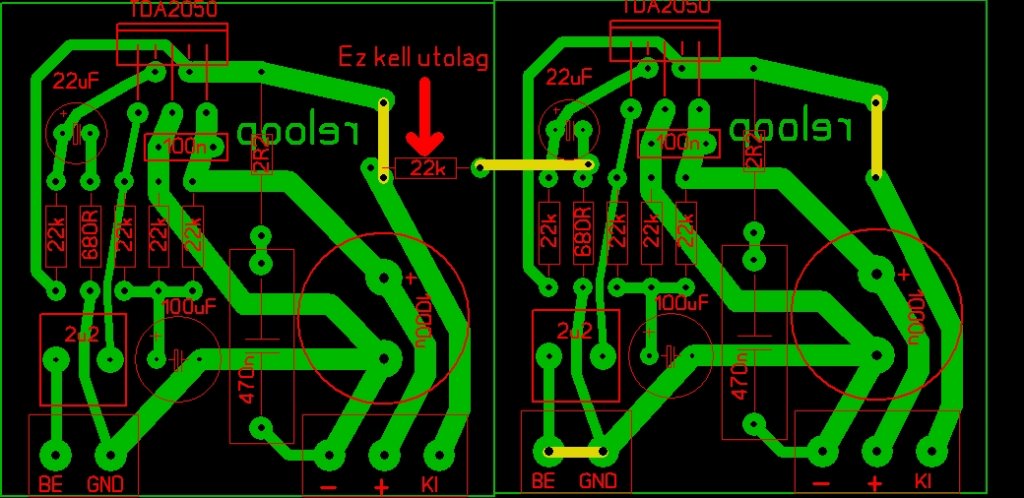

(#) vipera1997 hozzászólása Okt 5, 2012 /
Hello!Az lenne a kérdésem hogy ezt:
http://www.hobbielektronika.hu/cikkek/egyszeru_14_w-os_erosito_tda2...l.html
lehetne-e hidalni egy másik panellel de ugyan olyannal?ha lehet esetleg hogyan?Köszönm

(#) pixels válasza vipera1997 hozzászólására (») Okt 6, 2012 /

(#) vipera1997 válasza reloop hozzászólására (») Okt 9, 2012 /
Rendben azt szeretném kérdezni hogy mivel lehetne megcsinálni azt hogy a hidalt verzióból 100W-ot vagy ahoz közeli teljesítményt lehessen kicsikarni
(#) reloop válasza vipera1997 hozzászólására (») Okt 9, 2012 /
Szia! Így néz ki a kapcsolás. A 100W körüli teljesítményt TDA7294-gyel állítanám elő.
