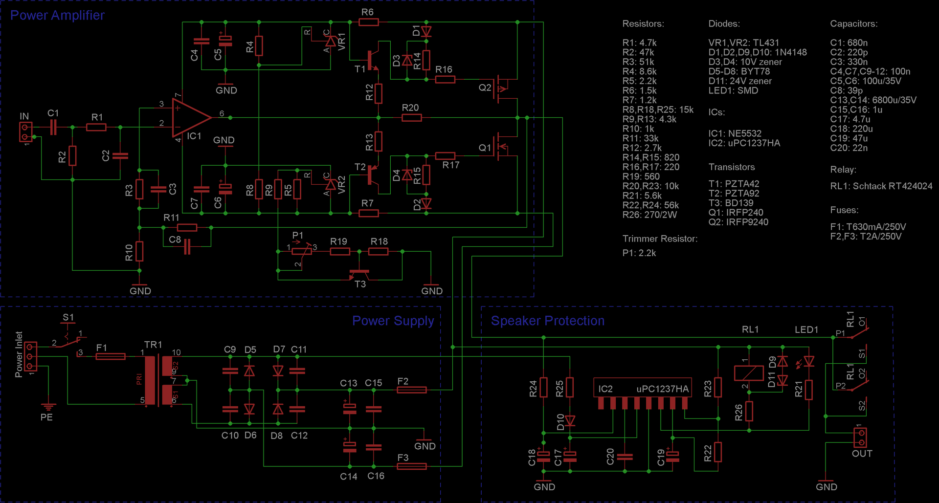

egy ismerősöm a két polc hangsugárzóját szeretné kiegészíteni egy kis subwooferrel.
A dobozt Ő intézi, engem pedig megkért, hogy egy kis erősítőt dobjak neki össze. Nincs szükség nagy teljesítményre, egy Cambridge Audio házimozi erősítő SW Pre out-járól venné le a jelet, a felülvágó szűrő vágási frekvenciája és a kimenő jelszint beállítható ott, így igazából egy tápra, végfokra van csak szükség, illetve egy kis védelemmel - kimeneti DC védelem és koppanásgátló - kiegészítve.

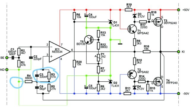

Arra gondoltam egy "Conductor" elég is lehetne, aminek a végére
IRFP240/9240-et raknék. Valamint a cél még az volt, hogy a PCB - amin rajta lennének az egyenirányító diódák, pufferkondik és a hangfalvédelemmel - ráférjen a hűtőbordára, ami 10x14cm-es (és ha 10x10cm-en belül maradok, akkor még a legyártatása is kedvezően alakul
Ennek érdekében egy része az alkatrészeknek SMD lett, ami került a Top és Bottom oldalra is. A meghajtó tranzisztorok is így PZTA42/92 lett.
A hangfalvédelmet pedig
uPC1237-el oldottam meg.
