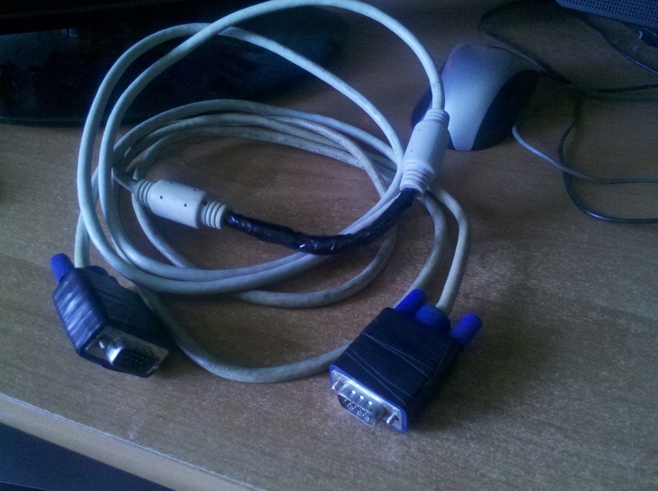

Helló. Van 2 darab régi rossz CRT monitorom. VGA kábeleket kiszedtem belőlük és összekötöttem, hogy legyen egy VGA-VGA kábelem számítógép és LCD monitor közé, de nem mutat semmit. Színek ugyanazok, szóval nem bírtam elkúrni.. Mind2 kábelen van zavarszűrő vagy minek mondják. Valahogy másként kell összekötni két kábelt, hogy működjön?

Nem értem.. Itt egy kép 15 pin-es DSUB csatlakozó lábkiosztásáról. Nekem az alsó MALE (kan-ból van 2db). Kimértem vezetékeket. Úgy van ahogy kép mutatja. Tehát az 1-es láb RED Video piros vezetékét összekötöttem másiknak az első lábával, ami szintén RED Video, és így tovább.. Akkor úgy érted, hogy 1-15,2-14,3-13.. kellene kötni?
Van itthon egy másik ilyen kan-kan vga kábelom, ami gyári. Megnéztem azt és annál is úgy van kötve, hogy az 1-1,2-2,3-3... Nem értem mi értelme keresztezésnek. Most megnéztem vezetékeket annál, és csak RGB szál van bekötve, a földelés és H-Sync, V-Sync. Többi nincs, szóval megpróbálom így..
Semmi értelme nincs. 1-1 2-2 3-3 ... 15-15 a jó bekötés. Ezt nevezik egyenes bekötésnek. A válaszoló esetleg azt értette kereszt alatt, hogy ha a kábelt az egyik vége felől nézed akkor az 1 láb az egyik végén a jobb oldalt van a másik végén meg a bal oldalt. De ez nem keresztkötés hanem helytelen nézőpont.
A szinek nem jelentenek feltetlenul azonos bekotest egy kabel eseten. Ezert irtam, hogy sipoltasd ki. A keresztkotest ugy ertettem, hogy ha ket kabelt hosszabbitva, csatlakozo-kozdarab kozbeiktatasaval toldasz, akkor nagy a kezdoknek a kisertes, hogy egyenes vezetekekkel a tukorkepet hozd letre 'hiszen ugyis tovabbmegy' alapon.
De itt nem errol van szo. Eleg a szineket, a foldeket es a vsync,hsync vezeteket bekotni egyelore. Ha ez nem eleg, akkor johet a tobbi.
Nem működik. Szerintem az a gond, hogy a monitor kábeleken nincs vezeték bekötve a 13-as HSync-nek, és az nélkül nem megy. Nagy nehezen szétvágtam csatlakozó borítását, hogy egyik vezetéket átcinezzem 13-as lábra, de még egy fémházba is benne van a vga csati
Nah. Sikerült kinyitni fémházat. Átkötöttem egyik vezetéket, hogy legyen hsync és így jó!! Szóval elég 1,2,3,6,7,8 és 13,14 szál. Most lett egy 3 méteres vga kábelom

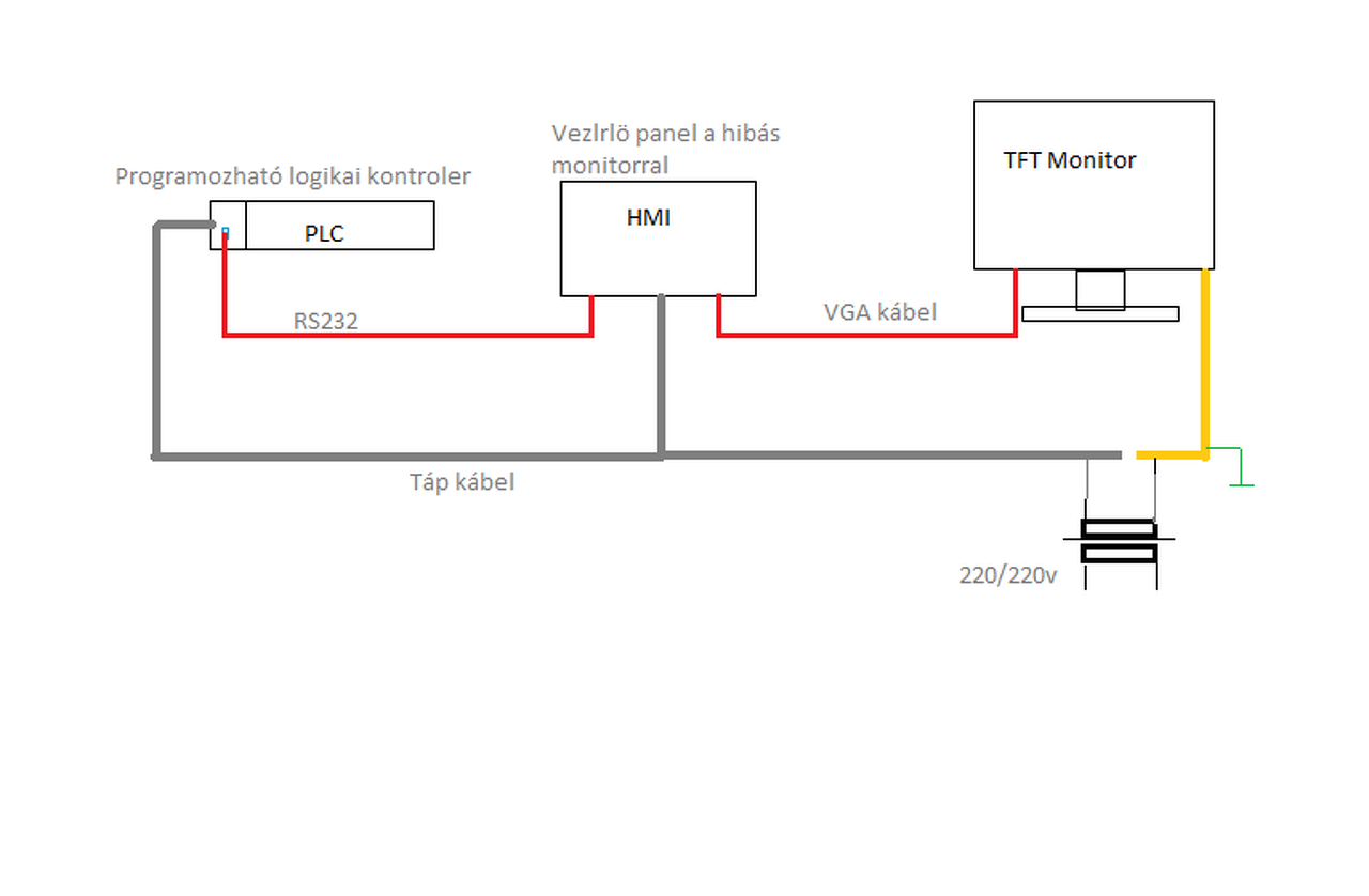

Egy ipari PLC vezérlés monitor kivetitöje tropa lett viszont van külsö monitor csatolási lehetöség. Erre kapcsoltam rá egy TFT monitort. Müködik rendesen, viszont a zavarok jönnek létre a berendezés höszabályzásában. Egyébként egy müanyag fröcsöntö gépröl van szó. Irreális hömérsékleteket mutat. A hiba akkor szünt meg ha a monitor tápkábeljében a védöföldelést kikötöm. Valószinüleg a vga kábel GND vezetékein keresztül a védöföld a vezérlö egységbe PLC zavarokat okoz. Mit lehetne tenni? Védöföld nélkül nem müködhet a monitor,hisz ha valami zárlat keletkezik a tápegységben pl akkor a GND-n keresztül a feszkü kinyirhatja a gyengeáramu vezérlést mert hiányzik a földelésem,melyen keresztül jönne létre a védelem. Tehát segitséget kérek a megoldáshoz.
Földelés mellett is tönkreteheti a monitor a gépet. Próbáltad úgy, hogy a monitor tápkábelét fordítva dugod be? Leeht, hogy ennyi is elég lesz a boldogsághoz.
Tipikus földhurok (nem csak a HIFI-ben okoz gondot ), üdvözlet a fedélzeten:
- Vagy végig gondolod és ennek megfelelően átalakítod a huzalozást (gyanús hogy nem saját műhely és gép), ami azért nem biztos hogy megoldható. - Vagy nekem például egy Auchanban vett Yakumo monitorom van, ami 12V DC tápról működik. Földet csak akkor látott, amikor leejtettem

Mit értesz éthuzalozás alatt? Egyébként megpróbáltam 220/220V védötrafón keresztül,és ugy sem jó.
Itt egy firka rajz,hogy miröl is van szó. Bocsi,hogy ilyen béna,de most csak ilyet tudtam
A leválasztótrafóra csak a monitort kösd.
A számból vetted ki a bekötést
Könnyű annak, akinek van leválasztó trafója... A hozzászólás módosítva: Szept 4, 2017
