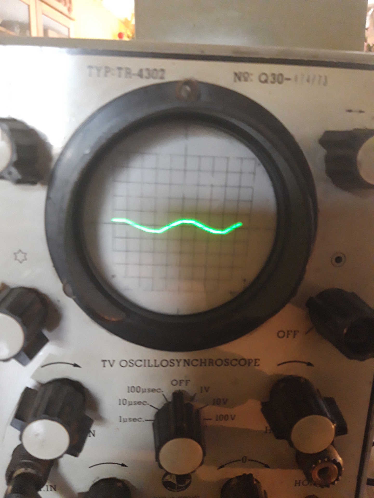

VIDEOTON 6868 S alanyt leporoltam, helyrepofoztam, de hiába cserélem ki a puffer-kondikat 2 X 6800/63 V -ra, nagyobb hangerőn (vagy nagyobb mély kiemelésnél) "megrángatja" a skálaizzók feszültségét és szerintem torzít is. Egyébként + - 31 V-ot mérek a kondikon, ami elvileg ok. Persze a műszer lusta, így nem tudom mérni, mennyit esik a táp nagy terhelésnél. 6 OHM-os hangszórók vannak rajta - ez nem ideális - tudom, de az a gyanúm, hogy valami más bogár is játszik, mert még fél hangerő sincs beállítva és már észre lehet venni a "hunyorgást" a skálaizzókon. Tulajdonképpen lefullad a táp...szerintem. Ilyenkor mind a két végfok torzít - ahogy hallom - bár nem nagyon, de azért észrevehetően. Kérdések: Lehet olyasmi, hogy megnőtt valahogy a táp belső ellenállása, vagy esetleg a vezetéknek, vagy a forrasztásoknak ... ? Nem szívesen bontanám szét teljesen úgy, hogy a kötelező vizsgálatok után nincs konkrét kiindulási pont. Benne van a hibázás lehetősége. Érdemes lenne -e tovább növelni a pufferek kapacitását, esetleg a végfok (vagy meghajtó) tranyókat kicserélni, vagy újra vezetékezni a nagyobb áramot szállító vezetékeket? Mivel a két végfok is egyformán viselkedik, kicsi esélyét látom, hogy itt kellene keresni a hibát, de ha egy alkatrész-frissítés jót tenne a cuccnak, akkor belevágnék. De csak ha muszáj. Egyébként 1988-tól állt egy dobozban, szépen becsomagolva, egy karc nincs rajta, a plombáját is most törtem fel. A kötelező dolgokat: ú.m. tisztítás, kontakt-spary, stb... megtettem - semmi brumm, zaj, recsegés. De hát több mint 30 éves.... Köszönöm, ha segít valaki.

8 ohmra 2*25W szinuszos teljesítményt tud oldalanként. Adj jelet rá mondjuk onlinetonegenerator.com-ról, és mérd úgy a tápot, akkor nem kell dinamikus beeséseket keresned.
De elég nagy az előfok erősítése, simán lehet, hogy fél hangerőnél már teljesen kivezérled a végfokot. És a 6 ohmos modern hangszórók impedanciája sokszor alacsonyabb.

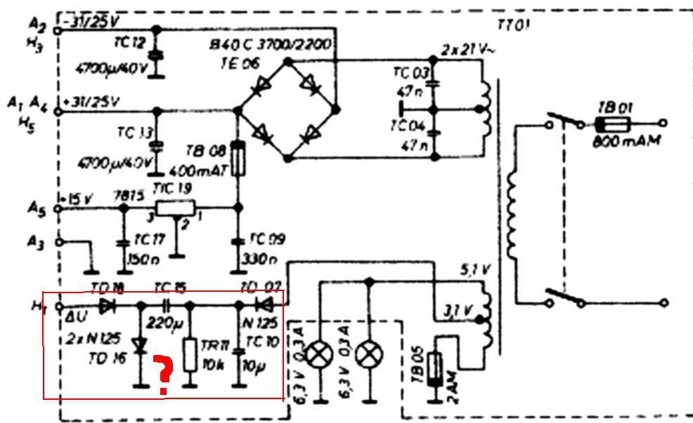

Egyébként meg tudja valaki nekem mondani, hogy a táp rajzon amit pirossal bekereteztem, mi akar lenni? Mert olyan, mintha feszültség kétszerező volna, de a 220 µF két egymással szembe fordított dióda közt van. Ráadásul a 6,3 Voltos skálaizzós tekercs felénél. Jól látom, hogy 3,1 Volt? Mi a búbánat lehet ez? Mert ilyet életemben soha nem láttam. Videoton RA 6363 S rajz. Nekem csak olyan könyvem van, amiben a Kleopátra van, de annak a tápjában nincs ilyen!

Ez a kikapcsoláskori némító áramkör része. TC10 feltöltődik kb. 3.5 V feszültségre bekapcsolt állapotban, majd erről a feszültségről a TC15 is feltöltődik a TD16 diódán keresztül. Amikor megszűnik a hálózat, a TC10 a TR11-en keresztül viszonylag gyorsan kisül, a TC15 pozitívra feltöltött elektródáját lehúzza testpotenciálra, ezáltal TC15 bal oldala a testhez képest negatív potenciált vesz fel. Ez a negatív jel a TD18-on keresztül a szabályzó modulban az ST50 tranzisztort nyitja (a bázis testpotenciálon van), működésbe lép a némítás. Én így értelmezem a működését.

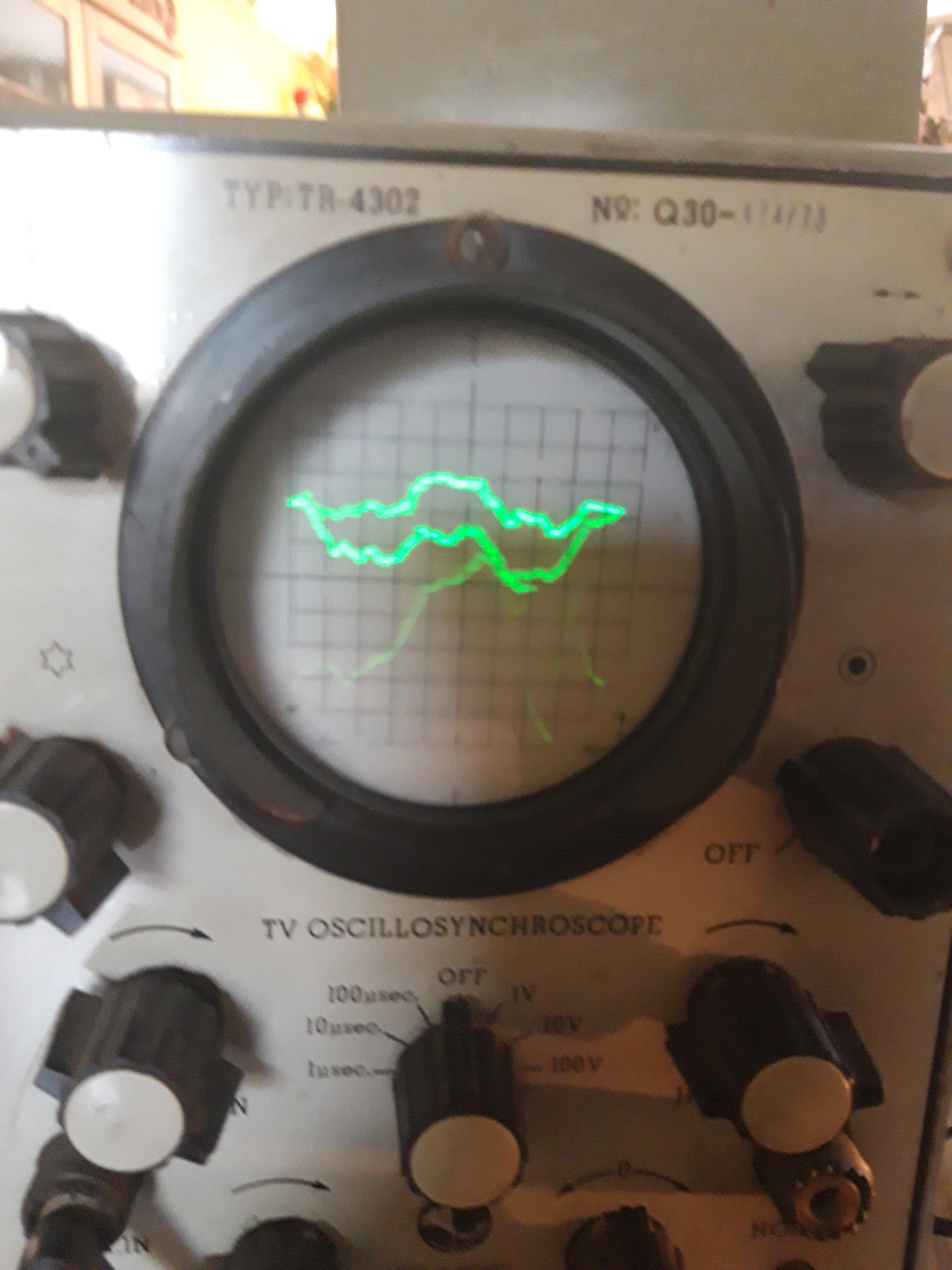

Vettem egy Vidi 6363 S erősítőt, és összeraktam egy akai lemezjátszóval. Remekségesen működik, de este lefekvésnél feltűnt hogy a bal oldal surrog néha mintha egy macska akarna kijönni a dobozból. Nem foglalkoztam vele mert reggelre már valahogy nem csinálta. De most hogy már vinném el nagyinak megint feltűnt hogy halkan sistereg, hangerőállástól függetlenül. Átmegy a szűrőkön is bár a mélyszűrő megfogja a nagyját. Nincs bedugva semmi hátra csak a hangszóró, úgy is csinálja, megcserélve a hangszórókat mindig csak a bal zsinnyeg. Kocogtattam benne az elkókat meg a modulokat de semmi nem hat rá, csak susorog úgy ahogy kedve tartja. A érintés némítás elhallgattatja, de minden bemeneten ott van. Nem nagy katasztrófa mer nagyinak raktam össze és kicsit ő már nem hall, de mégis mindent idegesítően lehalkít tehát más meg hallaná hogy valami nem kerek. Én meg nem akarom bekoszolni a vidi hírnevét... koszos az már kellően. De csak kihoznám a legjobbat a lehetségesből. Előre is köszönöm ha tudtok segíteni és szép napot!
Megtaláltad azt, amitől én is megőrülök. A szabályozó modulban szokott a zaj lenni, ha az oldalakat kihúzott kondi lábakkal és rövid drótokkal cserélgeted a gyári rajz alapján, meg lehet találni, hogy a szabályozómodul előtt, az első fokozatban vagy a másodikban keletkezik a zaj.
Vigyázz, ha a második fokozatot keresztbe cseréled, a hangszín potmétereket is keresztbe kell bekötni! Talán a 6383 rajza jobban követhető, mert ott egyben látszik az egész. Kis zajú tranzisztorok kicsit segítenek, de van, hogy képtelenség eltüntetni, még a nyákot szétszabdaltam földhurok megszüntetés miatt. Van olyan darabom, ami nem zajos, szóval nem esélytelen.
Tehát katasztrófa.. Nem érzem magamban a lelki erőt hogy elkezdjek variálgatni szerencsétlennel, lelkes amatőr vagyok, nem szaki, bár jóllehet a szakbarbár kifejezés korrektebb. Első döfésnek szerzek egy kölcsön szabályzó modult hátha úgy kiütök egy két száz lehetőséget aztán újrakondizom az egészet ha úgysem. Illetve ahogy Bödőcs fogalmazott ''ezesetben megtanulunk együttélni a problémával.'' Van egy nagy tornyom azzal megfogtam az isten lábát mert semmi baja nincs, pedig nem volt szerelve soha. Ami minden barátomnak jutott kis torony meg pár ilyen 6363 mindd szívnak vele. Pedig ennek is olyan hangja van hogy könnyek szöknek a fülembe. Bár mintha a végfok elég korán meg lenne hajtva mert már 3. állásban ordít 5 fölött meg nem sok változik.

Úgynézki megvan a defetista tranzisztor. A szabályzó modul hetes lábán megy ki a végfokba az analógia, ott recsegteti a képet rendesen de a hatos pontban, ahol a szűrőkből jön vissza a jel ott még nem recseg. A tápfesz is hullámzik rendesen, bár engem egyenlőre nem hat meg. Még nem jött meg az alkatrészem de szerintem a ST 12 jelű tranyó haláltusája hallatszik. Remek dolog egy szkóp ha van, csak ne kéne azt megszerelni mielőtt azzal szerelnék valami mást... Öregember nem vénember.
