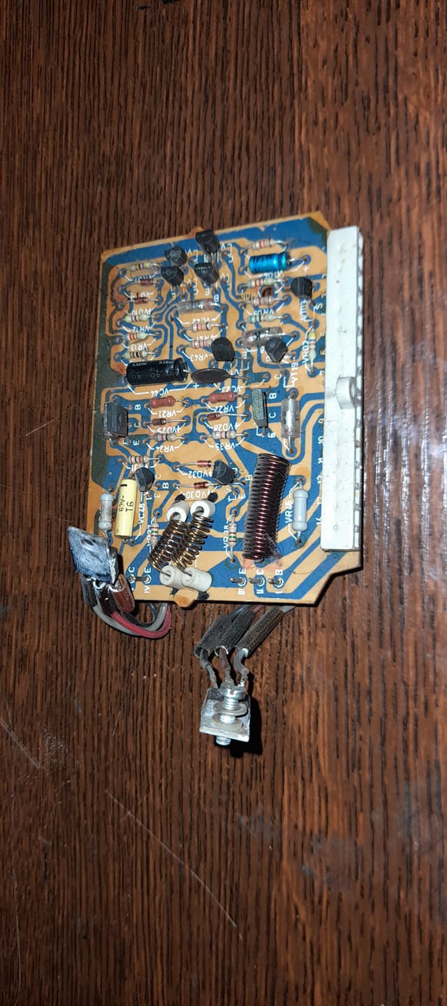

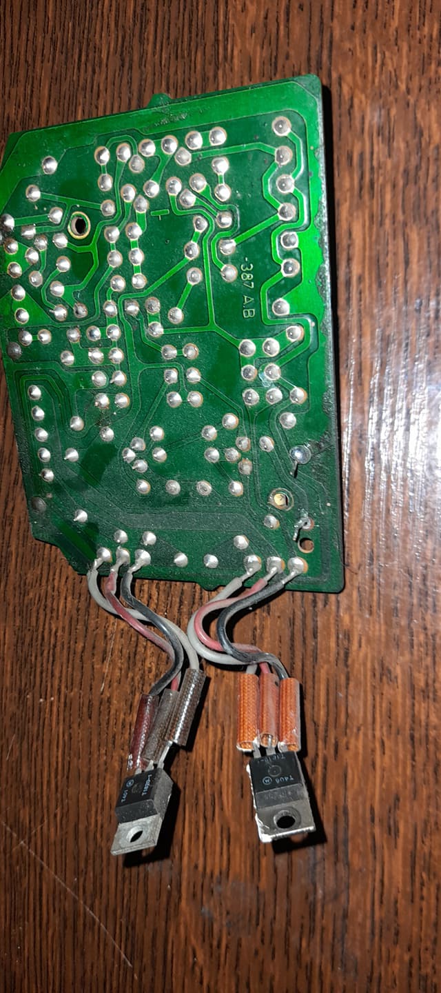

Üdv! Néhány napja került hozzám egy panel törött Videoton RA 6363 S rádiós erősítő, kimentettem belőle a kettő végfok modult. A kérdésem az hogy ezek a modulok feléleszthetők az erősítő többi része nélkül? Gondolkodtam hogy készítek egy külön tápegységet neki, nem igazán tudom a panelon mi hová csatlakozik ebben kérnék segítséget, amennyiben ez megoldható. Csatolok képet a szóban forgó modulokról.
Miért csinálnál külön tápot, ott van az erősítőben, ki lehet szedni egyben.

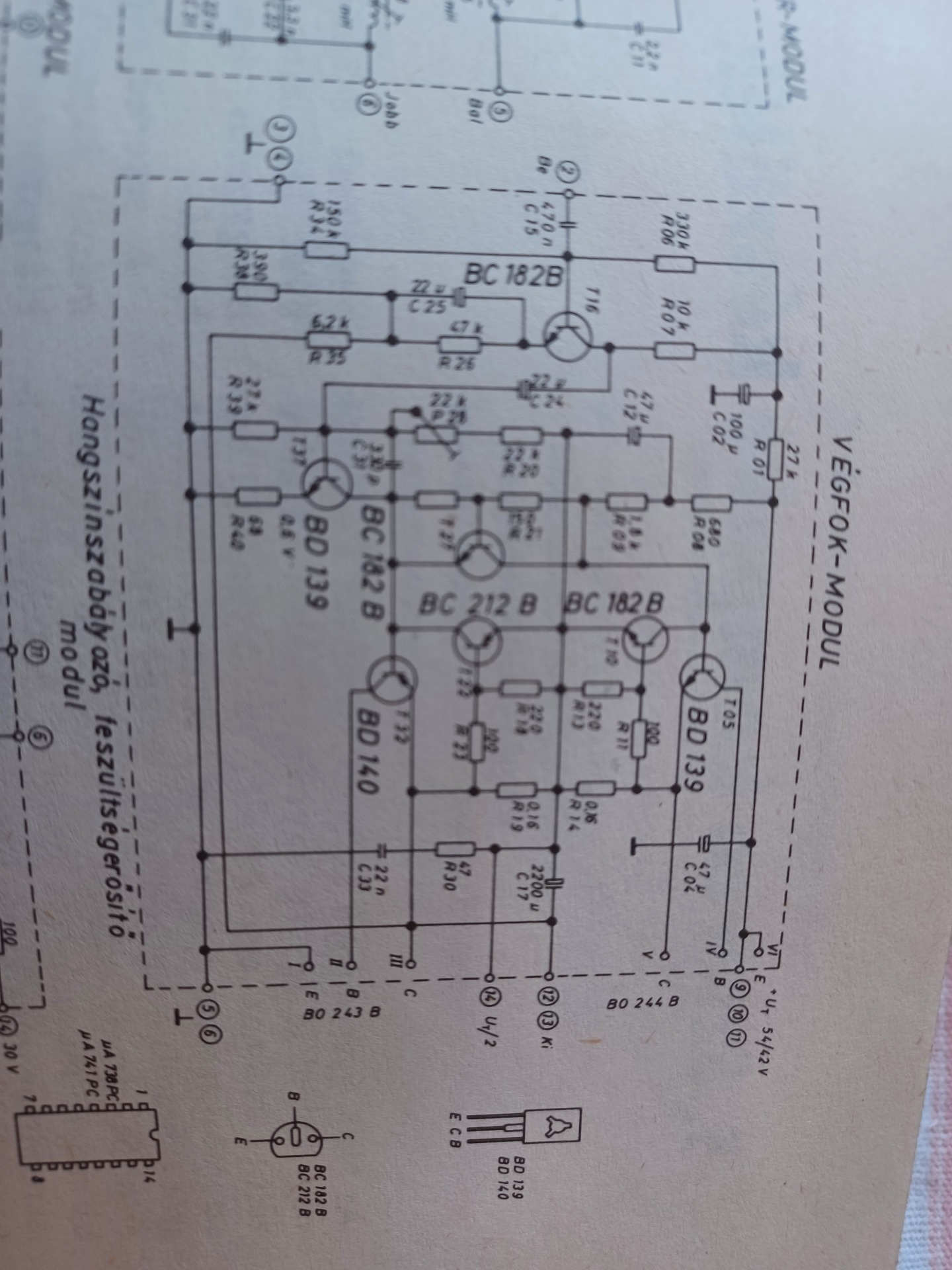

Pont most firkálok egy panelt a 6383S-hez. Nézegetem a kapcsolásokat és valami nem jó.. Van egy tökjó 100nanos kondi benne C123-as jelzéssel, ami hol ide van kötve, hol oda. Két gyárijellegű rajz is ellentmondásos, de három verziót találtam. Melyik a helyes? Akkor a 10pF alatti rövidzár ugye nem kell? Mielőtt legyártatnám, jó lenne tudni ezeket. Mellékeltem a saját rajzomat is, nézzetek rá légyszi, mert nem szeretném elrontani. Köszönettel:lóri
Tehát az lenne a kérdés, hogy honnan hiányzik egy petty?
Az is.
Én nem rajzoltam be, mert állítólag nem kell. Meg a 100nF-eknél is, hova kell a petty? |
