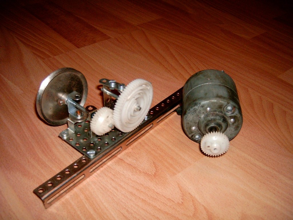

Lenne egy kérdésem. Nincs valakinek ilyen a képen látható villanymotorja, ami eladó, annyi tudok róla hogy vagy 20 éves és 12V-os és 8W-os és még van rajta egy 3500-os szám, és egy kód:M214. Ha valakinek van, vagy tudja honnan tudnék szerezni az légyszíves írjon nekem. A címem: balu_002@hotmail.com Előre is köszönöm
