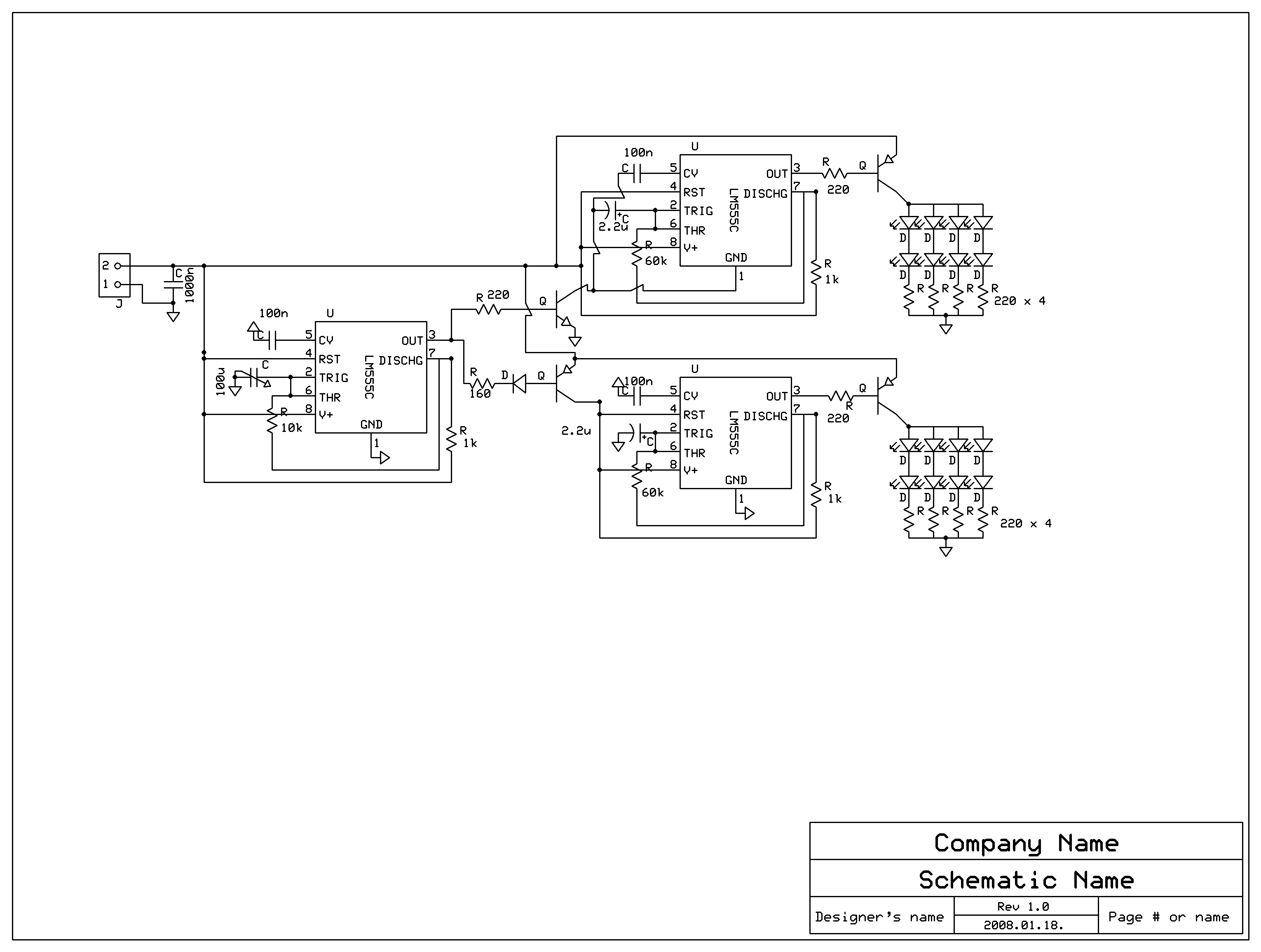

kéne egy led strobi kapcsolási rajz amiben nincs pic ic.ha valaki tud egyet akkor rakjon már fel ide egyet.

szasztok
nem tom sikerülte megoldani már a kérdést, én ezzel csinálnám: (lsd melléket) üdv: uli (lehet kicsit bonyolultnak tünik, 3 astabil összekapcsolva, semmi ördöngősség ![]() |
