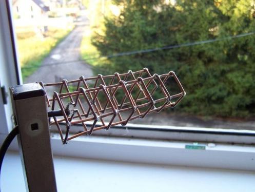

Találtam a neten egy ilyen antennának a fényképét, sajna sehol nem találtam leírást róla.
Épített ilyet már valaki? Mit gondoltok milyen lehet ?
Egy gond máris látszik. A "pillangók" gyakorlatilag egy hajlított dipólnak felelnek meg, amelyeknél a vastagság szélessávú kivitelre utal. Ezek azonban szimmetrikus kivitelűek és nagy talpponti impedanciával rendelkeznek. Ehhez képest nem jó jel, ha egy asszimetrikus, kis impedanciájú (koax) tápvonalat minden illesztés nélkül durván összekötünk. Ez így csak egy masnis drótdarab. Persze így is működhet antennaként, úgy ahogy egy drót darab is.
A készen kapható, gyári biquad antennák is hasonlóan szimetrikus felépítésűek, és asszimmetrikusan (koax-al) csatlakoznak.... Lehet, hogy nem szép megoldás, de ettől még nem ezen múlik, hogy használható-e...
És nincs bennük semmi aszimmetrizáló? Nagyon gagyik lehetnek... Nem valami sufnicégnél láttál ilyet?
A normális megoldásoknál a reflektorfallal van megoldva az aszimmetrizálás. Bővebben: Link
Nem feltétlenül. Esetleg az aszimmetrizálónak is van vesztesége (és ára...). A közvetlen összekötés pedig tudtommal ebben a frekitartományban többnyire az iránykarakterisztika torzulásában jelentkezik, azonban ez nem nagy probléma, legfeljebb kicsit másképp kell fordítani az antennát a max térerősség eléréséhez.. Kicsit olyan becsapósan áll első ránézésre, mint mondjuk egy offszet parabola, de ebben az esetben talán nem is olyan látványos a dolog.
Igen, ilyet én is csináltam. Elég nagy hulladék volt... Bár nem tudom, a reflektorfal hogyan aszimmetrizál, de nem értek hozzá annyira.
Ez nem az az antenna, mint amiről szó van, bár ugyanarra a formára van hajtogatva. Amit linkeltél antenna, ott a reflektor felület mint ellensúly szerepel, a sugárzó pedig maga a pillangó. Hasonlóan, mint egy autó tetejébe fúrt antenna pálca. Itt a pálca szerepét a hajtogatott drót veszi át, ez meglehetősen szélessávú típus, és tulajdonképpen az alakja is közömbös. Ezt a típust lehet látni kör alakúra is hajtogatva, a fontos két mérete a felülettől való távolsága, és a sugárzó átmérője. Ez az egyik mikrohullámú sugárzó fajtája
Minden antennánál, tápvonalnál alapvető kérdés az illesztettség, a frekvenciára hangolás mellett. Az ütközési csillapítás mellett végzetes lehet a végfok számára, és a kisugárzott teljesítményt is drasztikusan csökkenti.
Egyébként léteznek olyan szimmetrializáló és csatoló elemek, amelyek a sugárzó eszköz része, így külön veszteséget nem okoz. Pl. a gamma tagos, vagy szimetrikus gamma tagos betáplálás. Néha ezeket elég nehéz felismerni, mert különböző megjelenési formákban, körkörösen, z alakban fordulnak elő. A hozzászólás módosítva: Feb 4, 2013
Szerintem az illesztettség, és a szimmetrikus/asszimmetrikus meghajtás nem feltétlenül zárja ki egymást. Tehát akár egy asszimmetrikusan meghajtott, szimmetrikus antenna is lehet egyébként jól illesztett.
Sajnos, nem lehet. Szimmetrikus antennát csak (föld) szimmetrikusan lehet meghajtani. Az aszimmetrikus antenna is tulajdonképpen szimmetrikusan van meghajtva, csak ott a szimmetria a virtuális "tükörképében" van. Ha arra az esetre gondolsz, amikor egy szimmetrikus dipólnak csak az egyik fele van meghajtva, impedanciában gamma taggal illesztve, ott is a "tükörkép" mint ellensúly működik. Erre utaltam is, mint a szimmetrikus gamma tag. Csakhogy az eredetileg bemutatott négyszögletes hajlított dipól antenna szimmetrikus kivitelű, ahhoz a keretnek is aszimmetrikusnak kellene lennie, és a gerincből kéne indulnia, ahova a koax árnyékolásának is csatlakoznia kéne. Ebben az esetben viszont a másik oldalon kellene impedancia illesztésnek lennie. De egyik sincs.
A hozzászólás módosítva: Feb 5, 2013
Ne értünk egyet. Szerintem mindent lehet illeszteni, és az impedancia nem a szimmetriától függ.
Persze, mindent lehet illeszteni, tápvonal darabbal transzformálni stb. Az impedancia az impedancia, általános esetben lehet szimmetrikus, és aszimmetrikus is.
De ha antennákról beszélünk akkor minden jellegzetes antenna típusnak van hozzá tartozó talpponti impedanciája, amit illeszteni kell a tápvonal, és a generátor impedanciájához, és a típustól függően lehet táplálni szimmetrikusan, vagy aszimmetrikusan. Egy antenna azonban alapból szimmetrikus dipólus, még akkor is ha a másik fele nem "látszik" . Tápvonal is lehet szimmetrikus, és aszimmetrikus. De mint látjuk, előszeretettel használják az aszimmetrikus kis impedanciás koax kábelt, akár szimmetrikus antennához is, minden szimmetrializáló tag nélkül. Ez egy probléma. A másik gond az impedanciák illesztésének kérdése. A szimmetrikus antenna talpponti impedanciája duplája, vagy hajlított dipól esetében négyszerese az aszimmetrikus antennáénak. Ráadásul 50 ohmos kábelt használnak egy 60 (75) aszimmetrikus, vagy pláne 120 (150) szimmetrikus, méginkább 240 (300) ohmos hajlított dipól antenna talpponti impedanciához. És még impedancia illesztést végző elem sem látszik a bemutatott antennánál.
