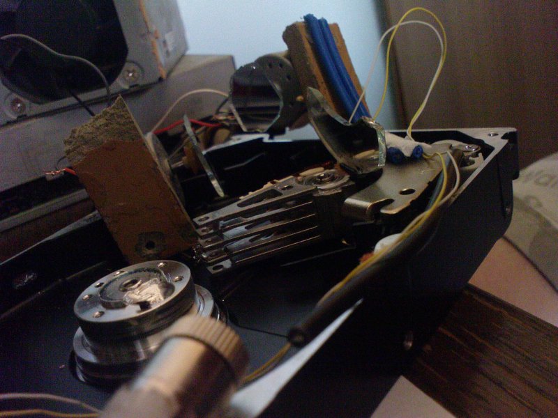

Ezt a fórumot azért hoztam létre,hogy akiket érdekel a lézer show de még nem rendelkezik elég ismérvekkel a galvó építéshez,de nagyobb volumenű fényjátékot szeretne mint a két szemben lévő tükrös dc motor,akkor erre a célra tökéletes a winyó szedőfej.Aki valaha épített ilyet, ossza meg velünk tapasztalatait.

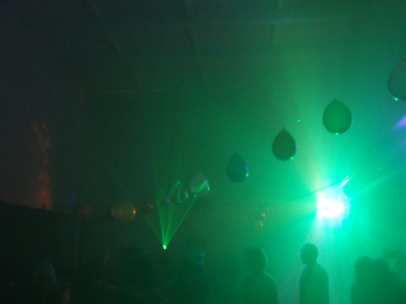

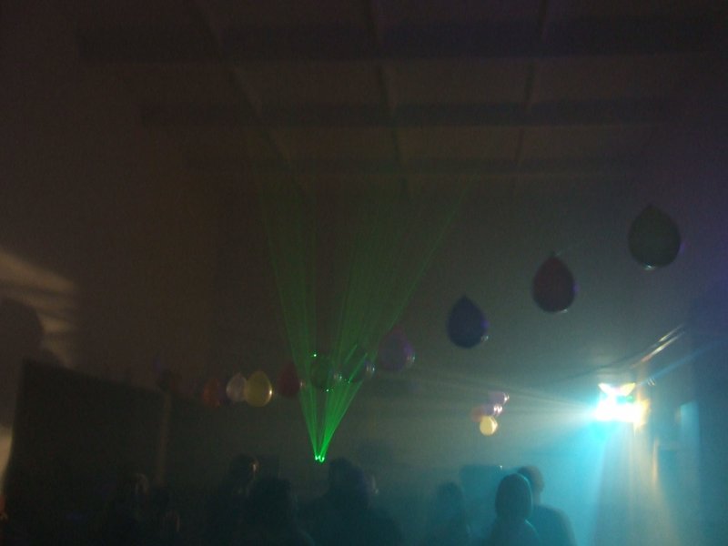

Én most kísérletezgetek a galvóval,de még a winyósat is próbálom fejlesztgetni.Most szilveszterre össze dobtam egy winyós lézer show-t.

Megkerestem a szedőfej bemenetét.tükrök semmi nélkül rákötöttem egy hangfrekis erősítőt.Adtam jelet az erősítőnek és ahogy megkapta a jelet úgy mozgott.Szal ha zene ment az erősítőn ugy mozgott a szedőfej.(halkan szól is rajta).Majd építettem hozzá egy miki előerősítőt értelem szerűen rákötöttem az erősítőre és ahogy a miki érzékelte a kültéri zajokat az erősítő ez felerősítette és így mozgott a merevlemez szedőfeje,ha úgy tetszik író olvasó fej ütemre.A szedőfejeket galvó mintára y/x tengelynek megfelelően állítottam be,majd szintén winyó alkatrészből a merevlemezt daraboltam fel az elenyésző súlya miatt (kb 3 korongot rontottam el mivel teljesen egyenesnek kell hogy legyen mert ha meggörbül szétszórja a fényt)ezt elhelyeztem a szedőfejeken az x tengelyen kis méretű tükör is elég mivel ott 1 pontba érkező lézersugár érkezik.Az y tengelyen lévő tükröt nagyobb méretűre vágtam mert ott már nagy a szórása az érkező lézernyalábnak.(a képen tükör van nem merevlemez korong,mert 5mw-os lézernél nagy volt a fény veszteség,az 50mw-nál nem volt nagyon észrevehető)A szedőfej tehetetlensége miatt szinte mindig magától visszatér alap helyzetbe.Persze előfordul hogy nem,ezt a széles tükörrel küszöböltem ki mivel az y tengelyen van nagy "kilengés".Hát remélem érthető nagyjából ez az egyszerű elméleti rész.

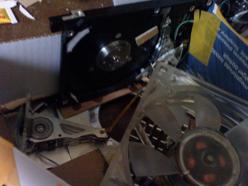

Nagyon jó hogy lett nyitva egy ilyen topic is! Én is csináltam egy winyós lézer show-t. Kicsit még kezdetleges, de eddig nagyon bejön. Szerintem csinálni fogok x y szerű winyós lézert is. Képeket teszek fel az én masinámról A tápja nem sikerült rendezettre, de szerencsére nem gerjednek be a mikrofonok.
(#) sardna00 válasza sardna00 hozzászólására (») Jan 25, 2010 /
és akkor a winyókról képek félkész állapotban
(#) Roy Jones válasza sardna00 hozzászólására (») Jan 25, 2010 /
Nekem kicsit zavaros a tápja.Mik azok a kilométer hosszúságú kábelek?.Hűtőbordára gondolom feszstabilizátor van rögzítve,de minek olyan sok?
(gondolom3v-től 12 voltig lehet állítani)
Egyébként az enyémet egy 12 voltos adapterről hajtom,bőven elé neki.A winyókat majd vágd ketté kevesebb helyet is foglal el,és könnyebb elhelyezni egymáshoz képes x y tengelynek megfelelően.
(#) sardna00 válasza Roy Jones hozzászólására (») Jan 25, 2010 /
Hát azért van sok kábel mert ez kezdetleges. Szerintem a héten átépítem az egészet. 12voltos adapterre gondoltam én is már. Buliban volt és gyorsan összeraktam hogy tudjuk használni. A winyókat szerintem is érdemes lesz majd ketté vágni az x y lézerhez Lenne egy kérdésem. a 7805-ös stab kockára ha 12voltot adok, akkor is 5v-ra fog leszabályozni? Üdv.:András
