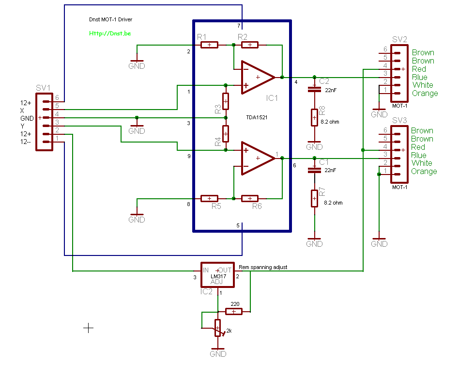

Lenne egy olyan kérdésem hogy ha stepper motort szeretnék használni galvo helyett azt hogy kell bekötni? mert ugye 6 vezeték jön ki belőle.tudom hogy nem tökéletes ilyen célra de azért sugárjátékhoz kiprobálnám. ugyan azzal lehetne vezérelni mint a galvot? tudnám mambával is vezérelni?
(#) Georgee válasza Tujmi hozzászólására (») Aug 17, 2009 /
Például igy klikk
