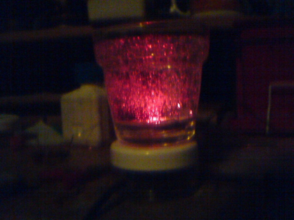

(#) sprofan válasza burgdavid hozzászólására (») Dec 20, 2008 /
Szerintem az a sok buborék egy feelinget kölcsönöz neki, jól néz ki Na és az enyém tetszik?
(mondhatod azt, hogy direkt így akartad)

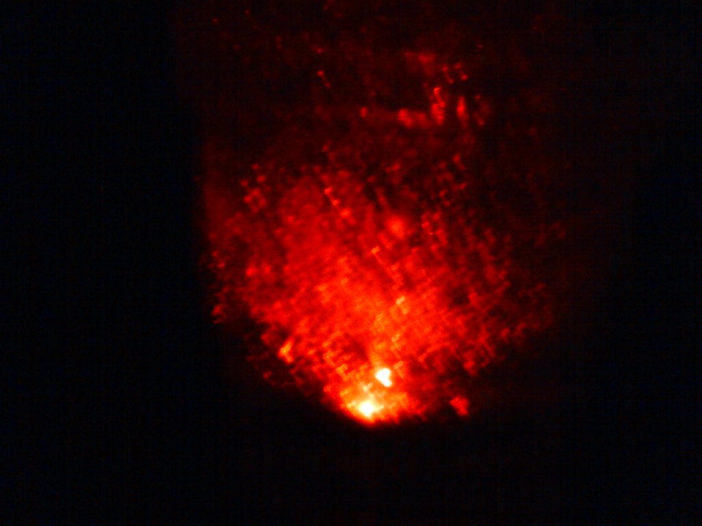

(#) burgdavid válasza sprofan hozzászólására (») Dec 20, 2008 /
Jaja Nagyon zsírul néz ki amikor vörös-narancs színű, kb olyan mintha egy izzó vasdarab lenne Nekem még maradt egy kisebb öntésre való átlátszó zselé, ha anyu nemlesz itthon még egyet összekendácsolok. De azislehet hogy kettőt, és az egyiket rendes viaszból
Elvételeztem a konyhából két kisebb lábost, és a keresztségben a zseléolvasztó nevet adtam nekik
Ja, én is elvettem egy kis edényt, keddig kaptam haladékot hogy visszaszolgáltassam
Amúgy élőben hihetetlenül jók néz ki, pláne ha majd 5db megy belőle egyszerre. Meg az is tetszik benne, hogy nem szórja szanaszét a fényt, csak a gyertya világít de az nagyon és egyenletesen az egész felületén.

És íme néhány kép az enyémről:
