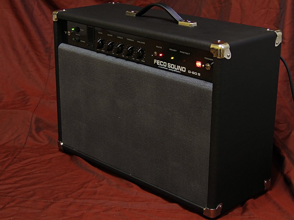

(#) Bassmester válasza ELKO26 hozzászólására (») Máj 25, 2013
Nem a végfok a lényeg egy gitárerősítőnél.
A legfontosabb a jó hangszóró, aztán a jó előfok, és így tovább...
Egyébként jó kis ícé a 7294, ár/minőség szempontjából nincs sok alternatívája.
Ebben a sztereó kombóban is 7294-ek vannak és megállják a helyüket.
