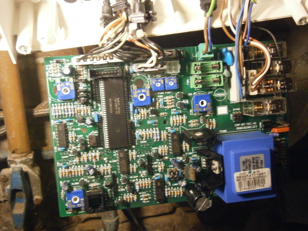

Volna egy problémám, hátha tud valaki segíteni.
Adott egy simat (ARISTON) 23MI sima kombi gázkazán.
kb. 4 hónapja kezdődtek vele a problémák.
Eleinte csak a Használati mele gvíz (HMV) néha néha hibaüzenet nélkül megállt, pontosabban hideg víz folyt a csapból és pár másodpercre rá újra meleg lett. Később egyre gyakrabban folyt hideg víz és egyre hosszabb ideig. Volt egy olyan időszak amikor csak akkor volt melegvíz, ha előtte jól befűtöttem, viszont akkor folyamatosan adta a HMV-t. Mostanra meg már általában nincs meleg víz, csak néha néha, főként amikor megnyitom a csapot az első pár másodpercben van azután csak hideg. Hibaüzenet nincsen soha. A fűtés eleinte rendben volt, később az is szakaszossá vált, de legalább van jelenleg is, csak nem folyamatos. Van hogy a termosztát megadja a jelet hogy induljon a fűtés és csak késve 1-5 perc múlva indul el és akkor is csak, hol 3 másodpercre kapcsol be hol meg 1-2 percig megy, van olyan is mikor pár másodpercenként elindul megáll. Jelenleg előfordul sokszor, hogy miután a termosztát már nem ad jelet a kazán mégis megy tovább csak nagyon kis lángon ilyenkor az egész kazánt lekapcsolom és várok míg kihűl kicsit és azután már nem indul el a fűtés magától, csak ha a termosztát jelet ad. A szerelő aki eddig tisztította, savazta nem tudott mit kezdeni vele, de az az igazság, hogy meg sem próbált semmit, hanem panelcserét javasolt.
A panelt megnéztem hátha látok rajta valami egyértelműen hibás alkatrészt, mert kicsit konyítok az elektronikához, de semmit nem láttam.
Olvastam hogy a lángőrző elektronikájában egy kondi szokott kimenni 100 nF X2 azt kicseréltem, de nincs változás. Megmértem hogy megvannak e a feszültségek 5 V 12V a stabilizátor IC-n 7805 7812 és minden OK. Az ionizációs elektródánál nem tudom, hogy mit kéne mérnem, működés közben? Az érzékelőknél sem tudom mit kéne néznem hogy jó e vagy sem.
Ja és azóta beszéltem még két szerelővel az egyik 2 hét után ki is jött, de szintén "szakemberek" mert nem voltak hajlandóak megvizsgálni a dolgot, hanem panelt akartak cserélni rögtön, de sajna nincs rá pénzem meg szerintem nem is ér annyit, mivel 95 ezer volt a kazán 6-7 éve, de meleg víz az kéne meg fűtés hogy ne kelljen melegíteni tűzhelyen a vizet minden este a gyerekeknek meg magunknak.
Légyszi segítsetek, hogy merre keresgéljek még. Minden ötletet szívesen fogadok.
