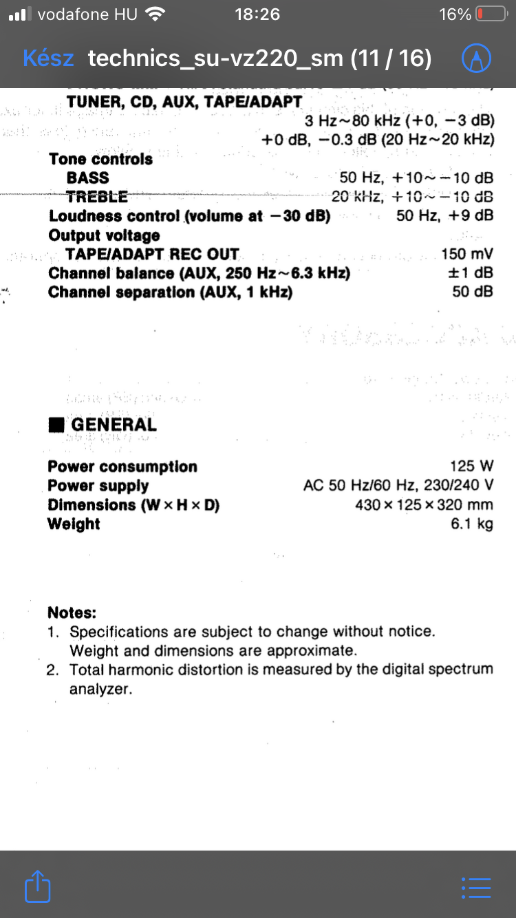

(#) lóri hozzászólása Okt 22, 2024
EA6383S Tuning hiba
A módosítások sikerültek, de nem minden tetszik.
A Loudness kevesebb lett, mint volt.
A hangerő is kevesebb. Ami eddig 3-ason elég volt, az most 7-esen szól úgy, mint régen a 3-as.
Az alkatrészértékeken nem változtattam.
Mitől lehet? Mit rontottam el? A mute áramköröket nem használom.
Hol/hogyan lehet növelni az erősítést? A szabályzómodulban? A végfokon?
A loudnesst, hogyan növeljem?
Holnap lesz nálam a készülék.
Ezek az általam átrajzolt kapcsolások, ha találtok benne hibát, szóljatok légyszi.
Átnéztem, vagy ötször, de nem találtam hibás kötést. (Amit találtam, azt kijavítottam.)

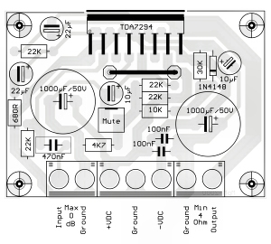

(#) Sword hozzászólása Okt 3, 2024
TPA3116D2
Ehhez a TPA3116D2 alapú erősítőhözt szeretnék egy némító áramkört készíteni. A mute láb keresése közben rájöttem, hogy a végfok IC nem eredeti. Felirat nincs rajta és a 32 helyett 28 lába van csak. Utánaolvastam, a TI-nek nincs hasonló IC-je 28 lábbal. TPA3112d2 lehetne még, az 28 lábas, viszont csak mono 25W. Nem tudom, érdemes-e vele így tovább foglalkozni.
