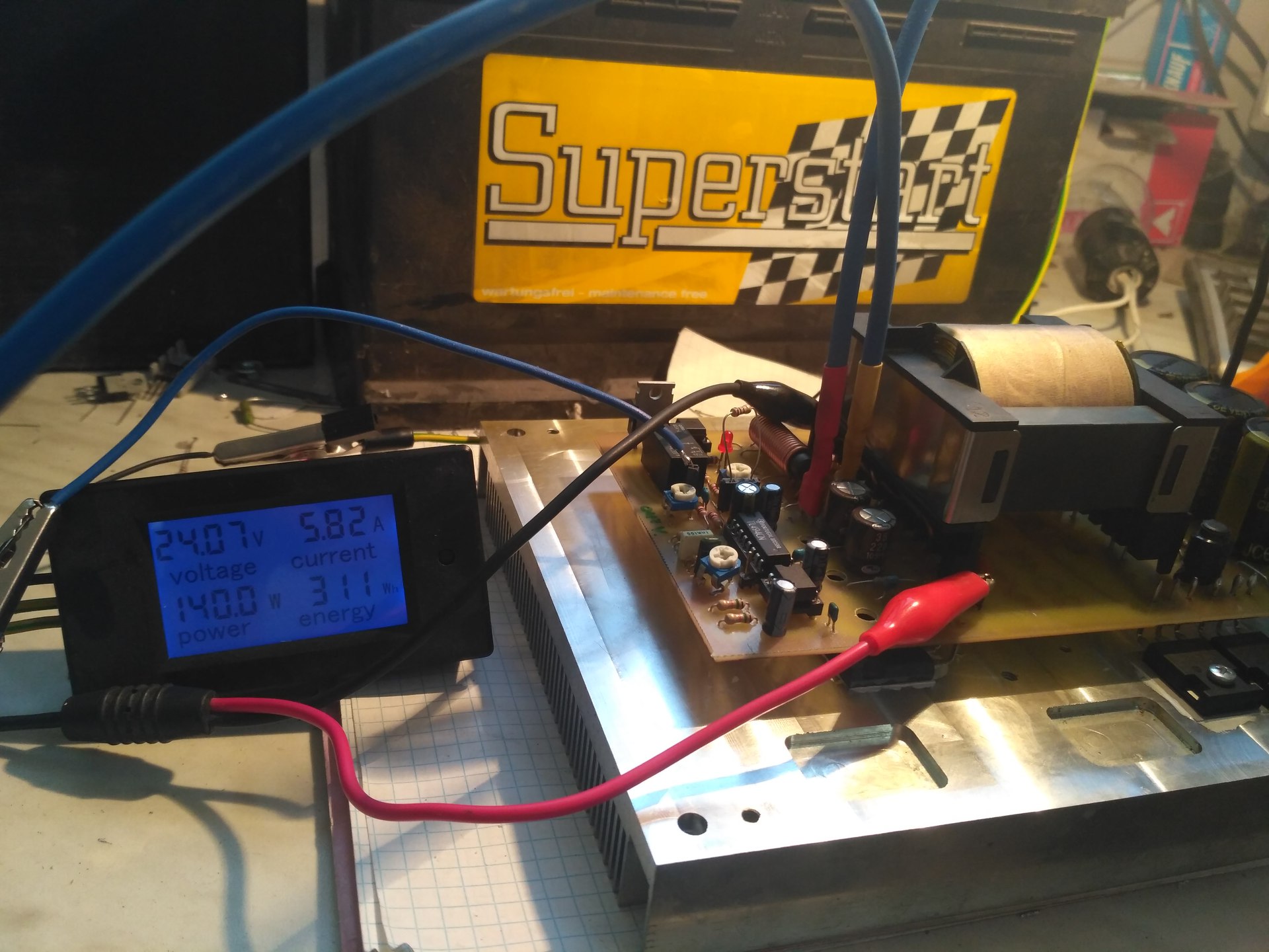

(#) Imti hozzászólása Aug 29, 2019
Jelenleg így néz ki. Szereznem kell hősugárzót,hogy tudjak nagyobb terhelést is rátenni. Aztán vagy füst jeleket küldök valakinek,vagy jól szerepel a teszten

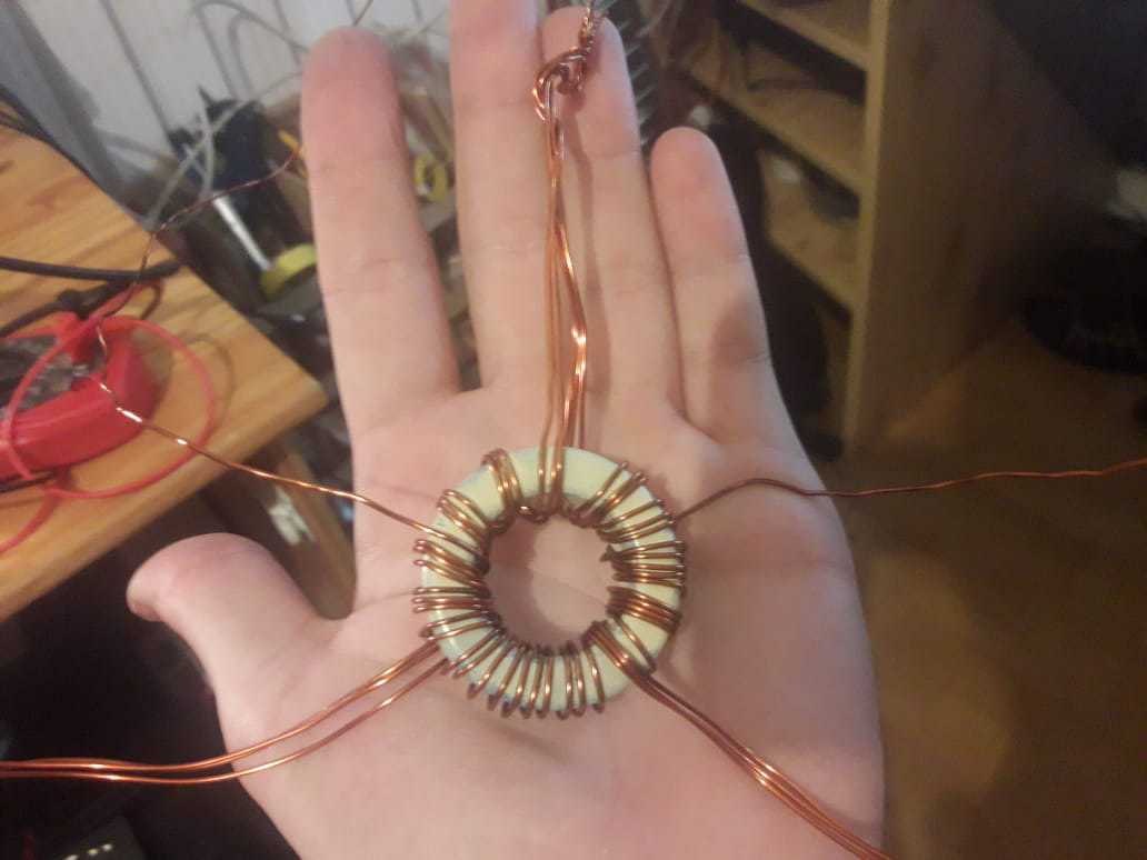

(#) Gj válasza Peter65 hozzászólására (») Júl 24, 2018
Köszi szépen, megcsináltam mindent, amit írtatok. Sajnos nem igazán lett jobb a végeredmény.
Igyekszem sorban menni:
-Ferci: A vasam nem melegszik használat közben.
-Most 3 párhuzamos, bifiláris tekercselésű primerem van 120°-ban. A szekunder ezeknek a meneteknek a "közébe" van tekerve és körbe ér a magon. (Csatolt képek)
-A kapcsoló IC bekötésén is megcsináltam a módosításokat, Gulyi88. (Kivéve a kondenzátort. Azt nem értem, hogy értetted. Hova rakjam?)
-A trafó tekercsein most nagyobb terhelés (30-60Ohm) esetén is jó négyszögjel van.
-Ha most jobban megterhelem a szekundert (30-60Ohm), akkor a trafó elkezd "ciceregni".
Észrevettem egy jelenséget, nem tudom, hogy eddig is jelen volt-e, de most tűnt fel: Ha jobban (a képen 33Ohm-mal, az egyenirányítottat) megterhelem a szekundert, akkor a FET-ek gate-jére érkező jel kitöltési tényezője lecsökken. (Csatolt képek) A képen a gate-ről mért jelek vannak, de ez a lecsökkenés már a TL494 lábain is jelen van, tehát alapból kisebb kitöltési tényezőt ad. Ez mitől van, mit lehet vele kezdeni?
A hozzászólás módosítva: Júl 24, 2018
(#) Gj válasza latyakosa hozzászólására (») Júl 24, 2018
Már túlvagyok a FET-ek méregetésén, szép a gate jelük, BC-327/37 -tel hajtok 1-1 db IRFZ44N FET-et, ahogy írtam. Nem is melegszenek.
Az akksi le tud adni jóval nagyobb áramot is, nem az a szűk keresztmetszet. A primer fesz 11.6V terhelés alatt, feljebbi hozzászólásomban ezt részletesebben is leírtam áramfelvételekkel együtt. Ha megkérhetlek, olvasd el azt is, hátha ott van elásva a kutya Bővebben: Link.
Peter65:
Próbáltam már szinte minden frekvenciát. Lemenve 15-30kHz környékéig néhány wattal tudtam többet kiszedni, de cserébe hallgatnom kéne, ahogy "sípol".
A vasmagot belinkeltem korábban, egy 6400nH-s toroid ferrit. Bővebben: Link
Csatolom a képeket. A 3db 3 szálas a primer, az egyszálas a szekunder. (A szekunderen korábban 0.7-es drót volt, ez most 0.9-es, de a cserével nem változott semmit az eredmény)

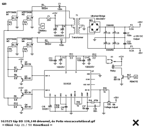

(#) black1989 hozzászólása Márc 2, 2016
Kérdezném, hogyha a mellékelt képen látható végfokot szeretném megépíteni autóba , akkor milyen autóba való smps kapcsolás létezik ami meg is tudná hajtani ?
Az sg3525 kapcsolásokból van fent még 2kw-os is , de bezzeg a közismertebb tl494-el semmi normális kapcsolás ,ami legalább 1000 watt! Ki tud valami konkrét kapcsolást , nem feltétlenül kell ez a teljesítmény amit leírtam ,de 500-600 wattos kapcsolásnak nagyon ,de nagyon tudnék örülni.
kb 1 éve keresek ilyen kapcsolást ,de csak elméleti szutykokat találtam! Pl hogy magméret növelése , meg vastagabb primer , kevesebb menettel ,(ezekkel tisztában vagyok) de konkrétan teljesítmény adatok sehol nincsenek , és persze az lenne a lényeg!!
