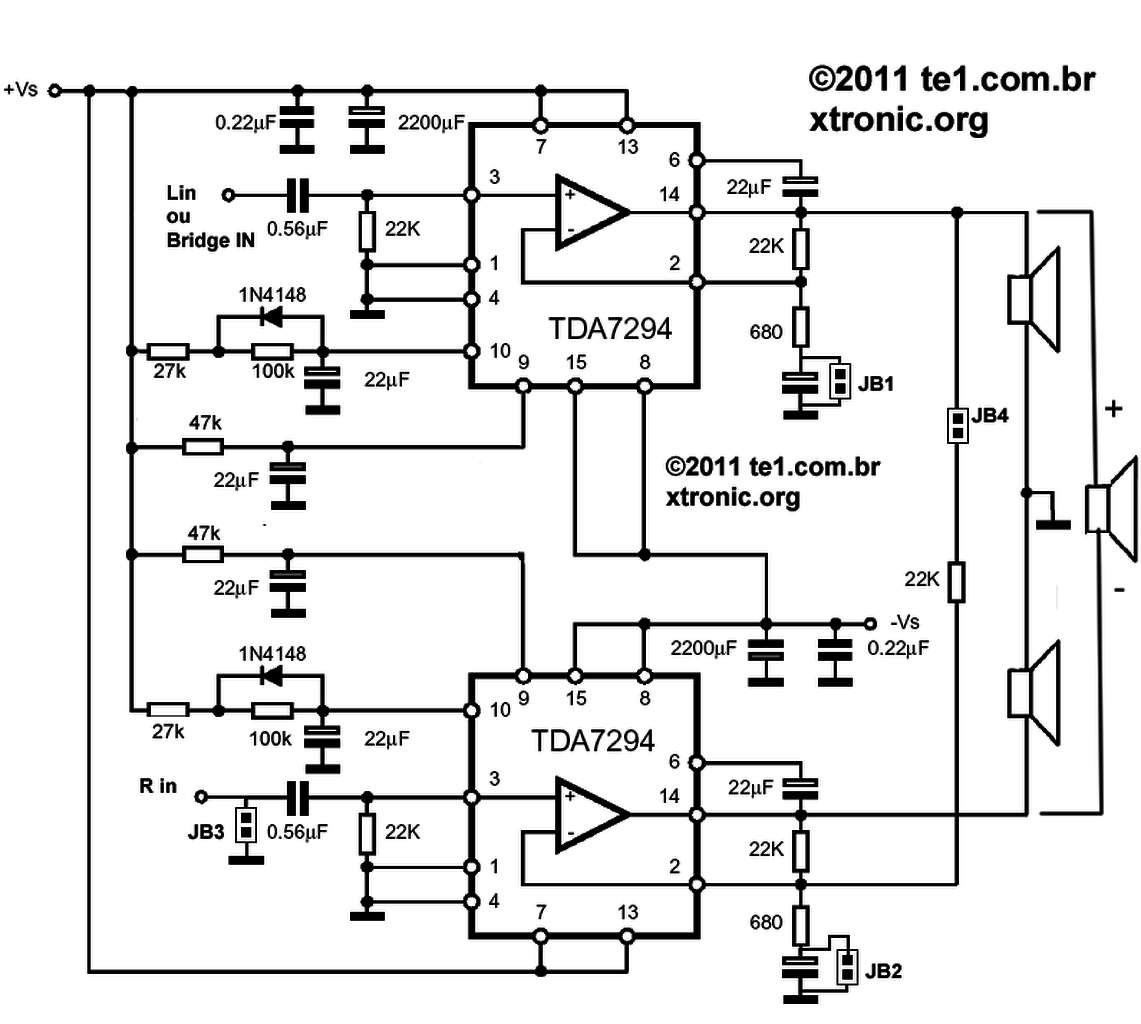

(#) konyak6 hozzászólása Okt 17, 2015
Ebben a kapcsolásban mekkora lehet a 680 Ohmos ellenállás után lévő kondi(JB1, JB2)? Illetve szükség van rá?

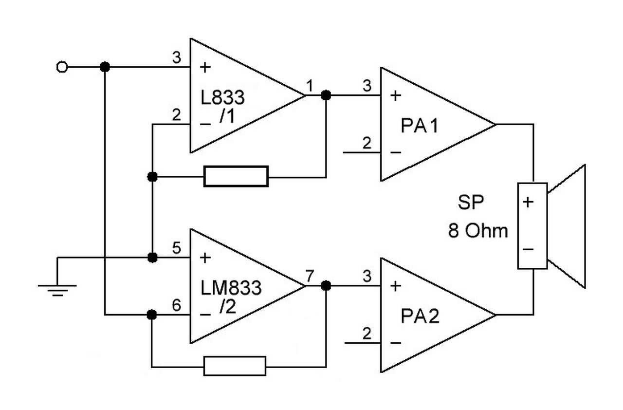

(#) reloop hozzászólása Szept 4, 2014
Elkészültem végre a híd-kapcsolás egyszerűsített változatával. A mérete mindössze 74x35mm.
A közös, szimmetrikus-tápos sztereó kiépítés gyakori előfordulása miatt jelföld leválasztást iktattam be.
Az egyik képmelléklet azt illusztrálja milyen szabálytalan kábelezést alkalmaztam a próbához, ennek ellenére teljesen búgás mentes az erősítő.
Figyelembe vettem pár, a fórumban megfogalmazott igényt, így kapott az áramkör egy viszonylag lassú fel és lefutású némítási lehetőséget, valamint 3,5dB-lel növeltem a jelerősítést, mely így 50x-es.
Tesztelés és mérés után összeállítom az utánépítéshez szükséges dokumentációt.

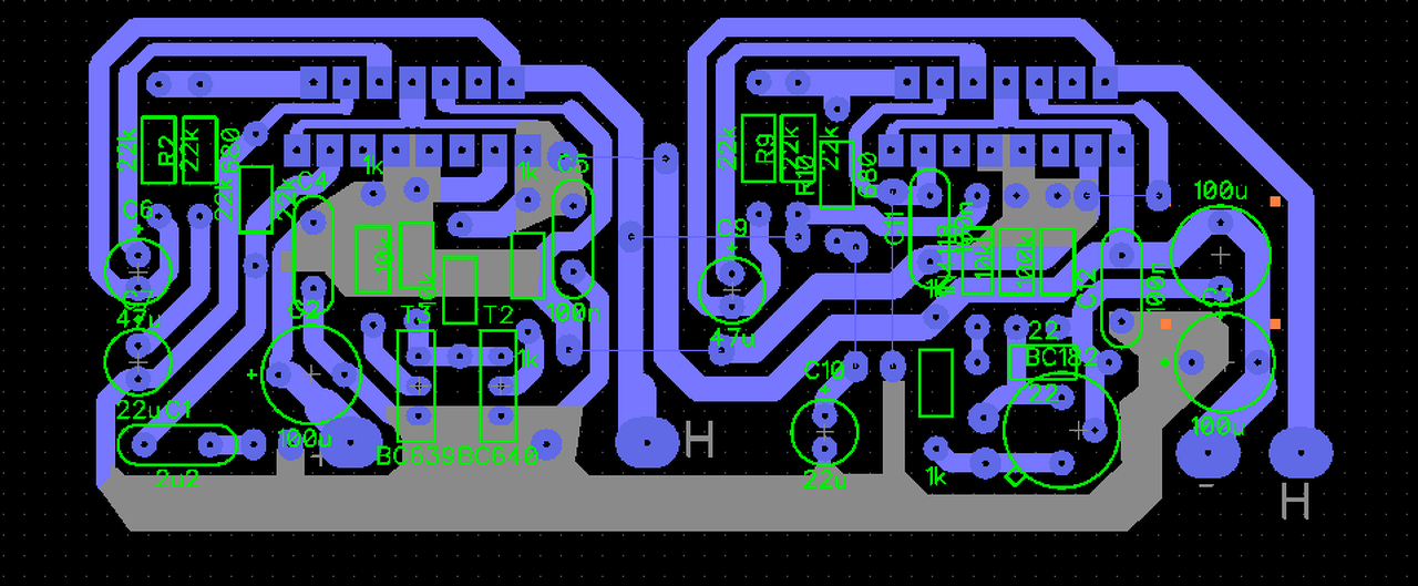

(#) Alkotó válasza Alkotó hozzászólására (») Júl 6, 2012
Kipróbáltam a végfokpanelt. Gond nélkül megy és jól működik.
Ez továbbra is a Reloop elképzelése szerinti egytápos-híd kapcsolás, sőt a panelterv alapja is az övé. Ez utóbbin azért kellett igazítani, mert nem akartam túlzottan hosszú átkötéseket, illetve ettől fontosabb az eltérő rögzítési mód lehetőségének megteremtése. Az erősítő IC-k felfogatása nem a saját csavarjukkal történik (de akár azzal is lehet), hanem egy külső szorító lemezzel/kengyellel. Több ilyen megoldást láttam gyári készülékekben, és nálam is nagyon jól bevált.
Annyi szépséghibája van a tervnek, hogy csak jelentős méretnövekedés árán tudtam volna megoldani a rögzítő csavarok előtti hely szabadon hagyását, ezért erről lemondtam. Hatlapfejű M4 vagy M5 méretű csavarokkal, villáskulcsot használva, jól hozzáférhetőek a csavarfejek, ezt a megoldást javaslom másoknak is.
A terven sárgás színű vonalakkal jelöltem azokat a sávokat, amiket célszerű lehet ónozással megerősíteni. E nélkül is 6A fölötti áramok folyhatnak 35um rézréteg-vastagság esetén, de az ördög nem alszik.
A NYÁK-rajzolat az alaktrészoldal felőli nézetben látható, tehát pl. vasaláshoz alkalmas. Ennek nyomtatásakor oda kell figyelni, a "lapmérethez igazít" opció kikapcsolására, mert ellenkező esetben kisebb képet kapunk mint kellene. A méretet is ráírtam, azt is le lehet ellenőrizni.
