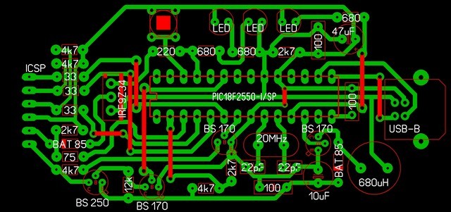

Megépíteném a furko által feltett (Watt, Sky, Furko) PICKit klónt. Szeretném kérdezni,hogy ez az induktivítás megfelelő e vagy másik kell: 680 uH / 0,35A / 1,9R. Esetleg ha valakinek komplett alkatrész listája lenne megköszönném. A Hestore-tól szeretném beszerezni az alkatrészeket.

Egyébként a nyáktervem jó? (melléklet)

(#) furko válasza detergent hozzászólására (») Feb 25, 2015
Ez a Watt féle klón furatszerelt változata. Eredetileg SKY tervezte át, én csak megrajzoltam sprintbe, és egymás mellé rendeztem a ledeket. Maradt azért smd alkatrész rajta.

Megcsináltam a Hp41C féle pickit 2-t de 2 elenállás sajna nem 10 K Ohm hanem 11 K Ohm
Ezek pontosan az R25 és R32 -es ellenállások ,lehet ebből az eltérésből nagy probléma?
Továbbá nem volt 1%-os ellenállásom ,de válogatással kerestem az 1%-os határon belüli értékűt.
Ez így megfelelő?

(#) kistee válasza Johnny0004 hozzászólására (») Jan 11, 2013
Szia,
Működik, igen. Én a mellékletben látható rajzról dolgoztam, azon 100nF van... De ezen ne múljon: kicserélem, ha attól üzembiztosabb lesz.

(#) pcroland válasza pcroland hozzászólására (») Nov 14, 2011
Megvan: az eredetiben volt egy alkatrész, aminek nem volt felirata. Oda rossz tranyót állapítottam meg Kivancsi4: igazad van, kettő van belőle, most már a .lay-ben is.
Néhány alkatrész nem volt összekötve Azt hiszem most már jó
(#) pcroland hozzászólása Nov 13, 2011
Hello! Átterveztem .PCB-ről .lay-re Watt PICkit2-jét. Az értékekhez rá kell vinni az egeret az alkatrészekre. Néhány (azt hiszem 3) kondenzátort nagyobb tokozásúra cseréltem, mert csak akkorában lehet kapni. Néhány diódának a típusa nem az, mint a .PCB-ben, mert azok nehezen beszerezhetőek.
(#) Hp41C válasza (Felhasználó 13571) hozzászólására (») Aug 27, 2010
Nem érné meg a mellékletben levő? A 2.5 .. 5.0V között állítható Vdd sokkal több kontroller programozását teszi lehetővé pl. 16LF18xx, 16FL19xx, 24Fxx, 32Fxx, stb. Egy kicsivel több alkatrész szügséges ugyan, de nem kell majd egy újabbat csinálni, amikor ezek kerülnek sorra - lényegesen többet tudnak a régebbi 16F szériánál, és olcsóbbak. Az EEPromokat elsőre nem kell feltétlenül beültetni - a panelen elfért ez is. A felépítésről, bemérésről írt cikk "várakozik" ...
