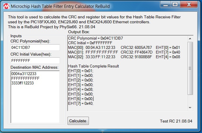

(#) Sick-Bastard hozzászólása Aug 1, 2021 /
Egy kis segítségre lenne szükségem. Az ECN28J60-hoz irt könyvtáramat kezdtem el kiegészíteni, mégpedig IPv6-os protokollokkal. Ám első akadály a Receive Filter (Section 8.0) jó beállítása, AVR tehermentesítése. IPv4 esetében ez nem gond, elég volt csak az Unicast, Multicast és Broadcast csomagok továbbítása.
IPv6-hoz viszont, úgy tapasztaltam ez már nem elég. Átmeneti megoldásként a Pattern Match Filtert használom, ám ennek egy nagy hátránya van. Átengedi a Spanning Tree Procol-okat is, ill. mindent ami 64 byte-nál kisebb.
Szóval a Hash Table Filtert szerettem volna használni, de nem látom át, hogy hogyan is kéne nekem a CRC-ket kiszámolnom. Google csak annyiban segített, mármint összezavart, hogy a CRC-ből is kismillió verzió van.
A Hash Table csak 64 bites, és a leírt példa szerint, ha CRC = 0x05 akkor ellenőrzi, hogy a táblában az 5. bit be van e állítva, ha igen akkor igaz a feltétel és a csomag átmegy.
Szóval a lényeg, a chip milyen CRC szerint számol? Van valakinek kódja erre?
SB

(#) bbb válasza Sick-Bastard hozzászólására (») Aug 1, 2021 / 1
Az adatlap 5.1.7-es pontja szól a CRC-ről:
„5.1.7 CRC

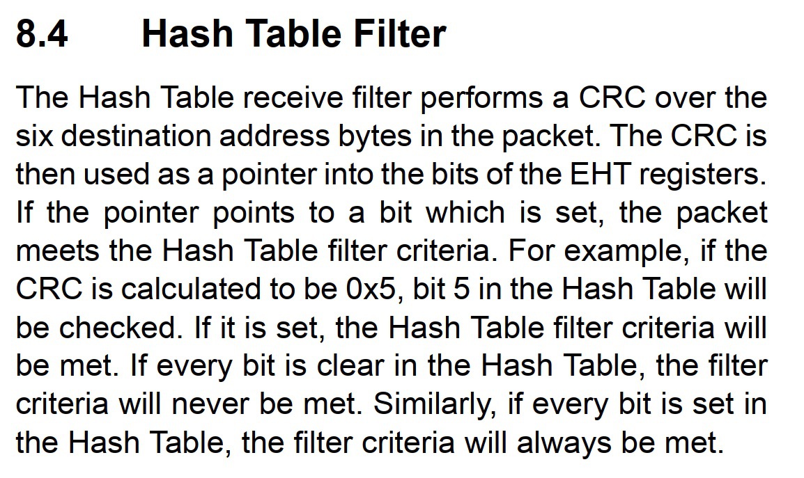

(#) Sick-Bastard válasza bbb hozzászólására (») Aug 2, 2021 / 2
superuser, bbb
Szóval megint bejött a "tervem". Megírom, hogy valamivel problémám van és mire "kiposztolom", meg is lesz a megoldás.
superuser:
Az ENC28J60 adatlapját a topic jellege miatt nem osztottam meg. Úgy gondoltam aki itt tud válaszolni, annak megvan az adatlap. Az adatlapot átnyálazva, a keresést használva, a következő kulcs szavakkal: CRC, polynomial, algorithm... nem találtam referenciát a a CRC típusára vagy algoritmusára.
bbb:
Valóban az adatlap 5.1.7-es pontja a CRC-ről szól, de ez, értelmezésem szerint, csak a küldött/fogadott csomagok után lévő 4 byte-os Frame Check Sequence - CRC -re vonatkozik (adatlap ábra 5-1).
Az 5.1.7-es pont említi is, hogy a CRC-t a "destination, source, type, data and padding fields"-ekből rakja össze, de itt is csak annyit ír, hogy "industry standard 32-bit CRC"-al számol.
A 8.4-es pont viszont csak a destination address 6 byteját használja.
Jó rendben, legyen a CRC algoritmus mindkét esetben ugyanaz, de akkor hogy lesz egy 32 bites CRC-ból 8 bites CRC?
„For example, if the CRC is calculated to be 0x5, bit 5 in the Hash Table will be checked.”

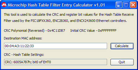

Nem hagyott nyugodni a dolog, így tovább googliztam.
Találtam is egy exe-re utalást itt Microchip Hash Table Filter Entry Calculator v1.01, ám a további keresésem maga a program után kudarc volt. Sehol sem találtam. Viszont így kaptam pár fontos infot a CRC-kel kapcsolatban. Ezek a Polynomial (0x04C11DB7), az initial value (0xFFFFFFFF) és egy CRC eredmény(0x6005A787) egy megadott MAC címhez(00:04:A3:11:22:33), a CRC számításhoz és az ezután kapott Hash érték (EHT0 = 0x01).
Valamivel előrébb jutottam, de ebből még így kód nem lesz.

crccalc.com és egy oldalon talált C kód (az oldalt már nem találom) előrébb vitt.
FONTOS: A kódokat, a gyorsabb tesztelés miatt (re/compile>test>repeat), egy meglévő GUI-s programom, C# környezetben futtattam.
  1. public uint Compute_CRC32_Simple(byte[] bytes)
  2.         {
  3.             const uint polynomial = 0x04C11DB7; /* divisor is 32bit */
  4.             uint crc = 0xFFFFFFFF; /* CRC value is 32bit */
  5.
  6.             foreach (byte b in bytes)
  7.             {
  8.                 crc ^= (uint)(b << 24); /* move byte into MSB of 32bit CRC */
  9.
  10.                 for (int i = 0; i < 8; i++)
  11.                 {
  12.                     if ((crc & 0x80000000) != 0) /* test for MSB = bit 31 */
  13.                     {
  14.                         crc = (uint)((crc << 1) ^ polynomial);
  15.                     }
  16.                     else
  17.                     {
  18.                         crc <<= 1;
  19.                     }
  20.                 }
  21.             }
  22.
  23.             return crc;
  24.         }
Ez a kód már olyan eredményt adott, ami a crccalc.com oldalon is szerepelt. A 0x0004a3112233 mac-re címre eredményül 0x738471E4-et adott, ami az oldalon CRC-32/MPEG-2 algoritmus-ként szerepel.
Sajnos ez az eredmény nem azonos a Microchip Hash Table Filter Entry Calculator oldalon található 0x6005A787-el... keresek tovább.
Jöjjön hát a szent grál:
Forrás
Ezzel kellett volna kezdenem, mármint a keresés irányát.

Most már csak meg kell kapni a Hash Table értékeket:

Mellékeltem is egy screenshot-ot az eredményről.
Konklúzió:
Google olykor ellenség, olykor barát.
Az ENC28J60-as adatlapban ettől függetlenül nem találtam a CRC-re a megoldást.

(#) Sick-Bastard hozzászólása Aug 4, 2021 / 1
Szerintem sikerült. Megvannak a szükséges Hash Table adatok.
Lecseréltem a Pattern Match Filtert a Hash Tabel Filterre és a kívánt csomagok átjönnek, de a nemkívánatosak (STP) nem jönnek át.
Ezen felbuzdulva összedobtam egy Hash Table Filter Entry Calculator-t. Amolyan Upgrade verzió, ha szabad így fogalmaznom...
Hátha egyszer valakinek még jól jön.
SB
