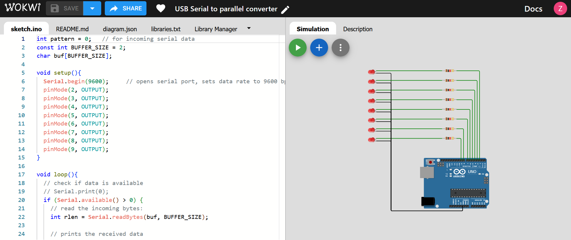

Tegnap meg is építettem és már működik a leszimulált hardver és a szoftver is! Döbbenetesen jó. A mellékelt képen nyilván egy egyszerűbb áramkör van, ehhez már volt teszthardverem. Pont emiatt kezdtem egyre mélyebbre ásni. Persze egyszerű után nekiugrottam az USB > Arduino >Paralel 8 bit > DAC > hangszóró kombónak és az döbbentett le, hogy amit megépítettem mennyire hozta a szimulációt.

(#) kameleon2 válasza kaqkk hozzászólására (») Jan 12, 2024 /
Ez a pic hibája . Kellett annyifélét csinálni belőle... De nem tart vissza semmi, hogy megírd... Én örülök annak ami van. Az Arduino annyira faék egyszerűségű és nekem most ez kapóra jön, mert gyerekeknek kell felkelteni az érdeklődését, demókat készíteni. Így ők maguk egyetlen fillér befektetés nélkül is kipróbálhatják a mintapéldákat, módosítgathatják. Tetszik na.

(#) kameleon2 válasza kaqkk hozzászólására (») Jan 14, 2024 /
A tanulás részét nem úszod meg. Ami nem pilótavizsgás, azokat említettem. Circuit és WOKWI. Ezeknek is van mélysége, de csak később, amikor már belejöttél, akkor fogod felfedezni. Tinát is használtam, de az nem pilótavizsgás, hanem borzasztó a user interfész része, Nekem a többivel is inkább ez a bajom. Asztal mögött ücsörgő mérnököknek való, akik ráérnek ezzel szöszölni...
