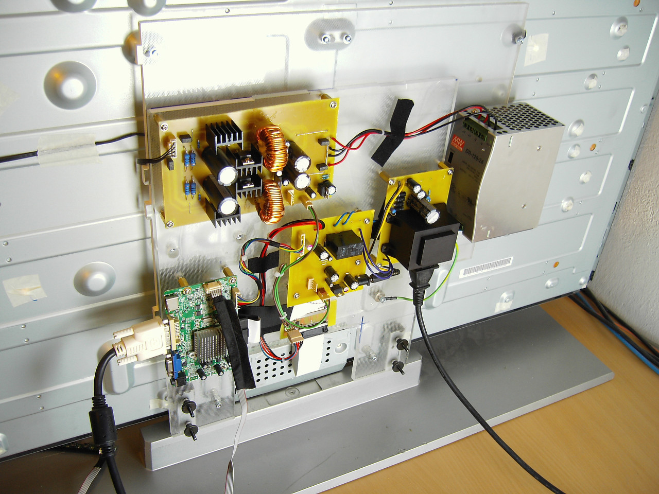

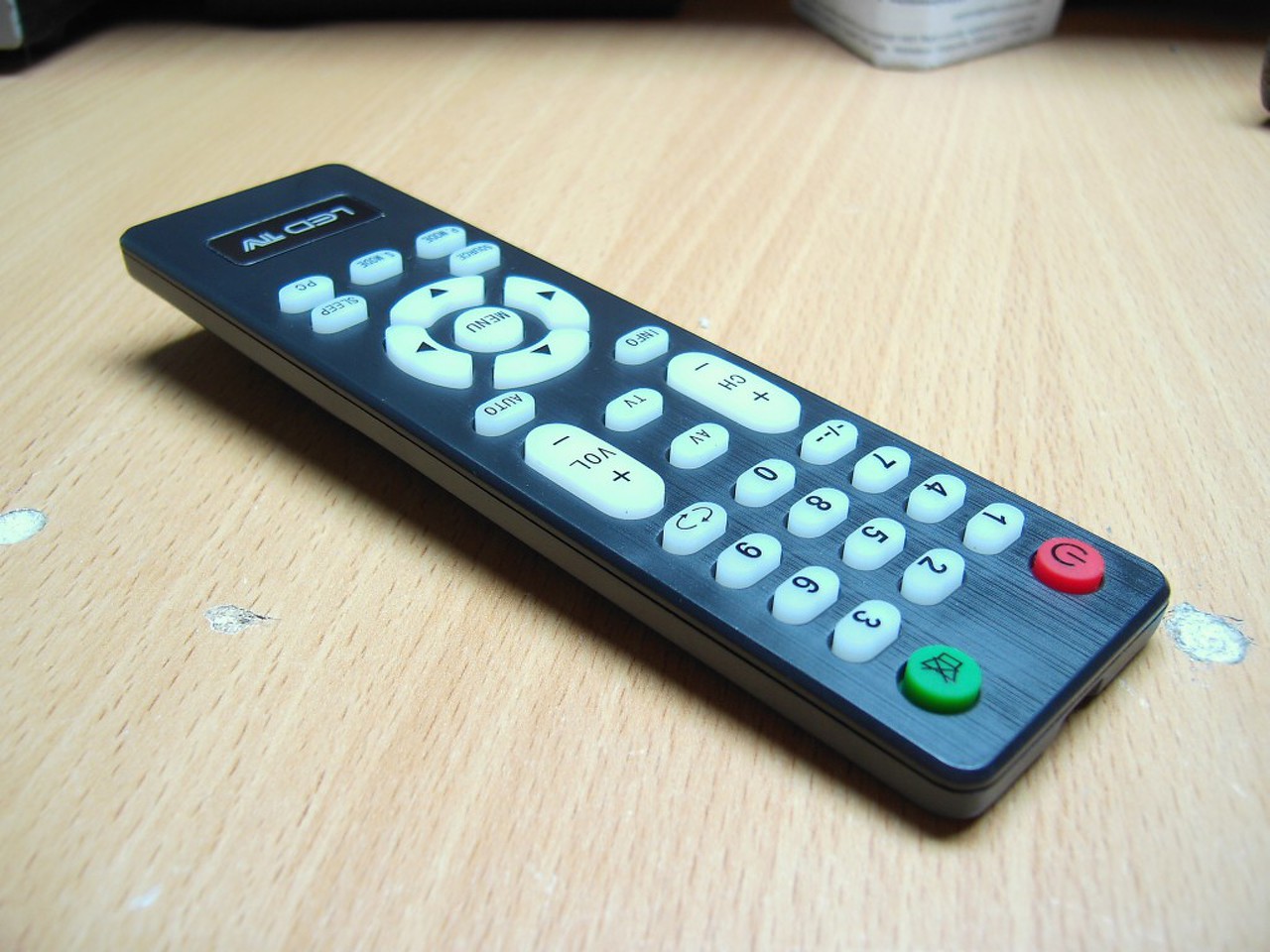

Beszereztem egy eBay-es univerzális mainboard-ot és nagyonjól működik. Minden bemenet értelmesen teszi a dolgát, VGA bemeneten natív felbontást tud késés nélkül, tehát monitornak is teljesen jó. A távirányító sem olyan gagyi, mint számítottam rá, tehát abszolút kellemes csalódás. Egyetlen bugja, hogy hangerőálítás után nem lehet csatornát váltani amíg el nem tűnik a hangerő menü, de ez részletkérdés. hiányosság még, hogy csak 4:3 és teljesképernyős módja van, nincs benne zoom amivel a lapított képet ki lehetne nyújtani, de az 59 végződésű IC-vel szerelt-en már van. Az enyém TSUMV29LU-IC-s. Az 59-es amúgy médiatartalmat is tud lejátszani USB-ről, de ezen az USB csak FW frissítési célt szolgál, a megfelelő felbontású FW-t kell rárakni és megy is, így tényleg bármilyen képarányhoz, felbontáshoz használható. Mellékeltem néhány képet, gyorsan összedobtam egy kijelző hátára, szépen teszi dolgát.

Persze, analóg, de van. Erősítő is van rajta, nem túl nagy teljesítménnyel, de azt tényleg nem gondoltam volna, így hangszórót is lehet közvetlenül ráakasztani, igazából tényleg egy komplett TV és ez a gyáriakkal ellentétben monitornak is tökéletesen megfelel.

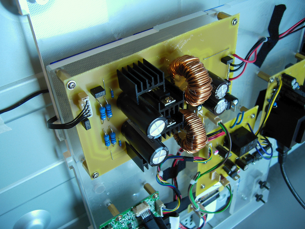

Készült egy szintén 47-es monitor, de ez már ledes. Ezúttal sincs semmi extra, gyári novatek IC-s LG monitor scalerja, és egy 12V táp kapcsolóüzemű DC-DC konverterrel, illetve még egy panel ami ki-be kapcsolásért felel, továbbá a fényerőszabályzásért is, de az ezúttal nincs használva. A ledek 95V 250mA-el mennek, amit MC34063-al megoldott step-up konverter álít elő 27V-ból áramgenerátor módban, továbbá PIC is figyeli az áramot és túláram vagy szakadás esetén leállítja a konvertereket. Egy kis panel konvertálja a monitorokban használatos 30pin LVDS-t 50PIN LVDS-re, illetve a kijelző 12V tápját is ez kapcsolja egy P csaornás fet-el.

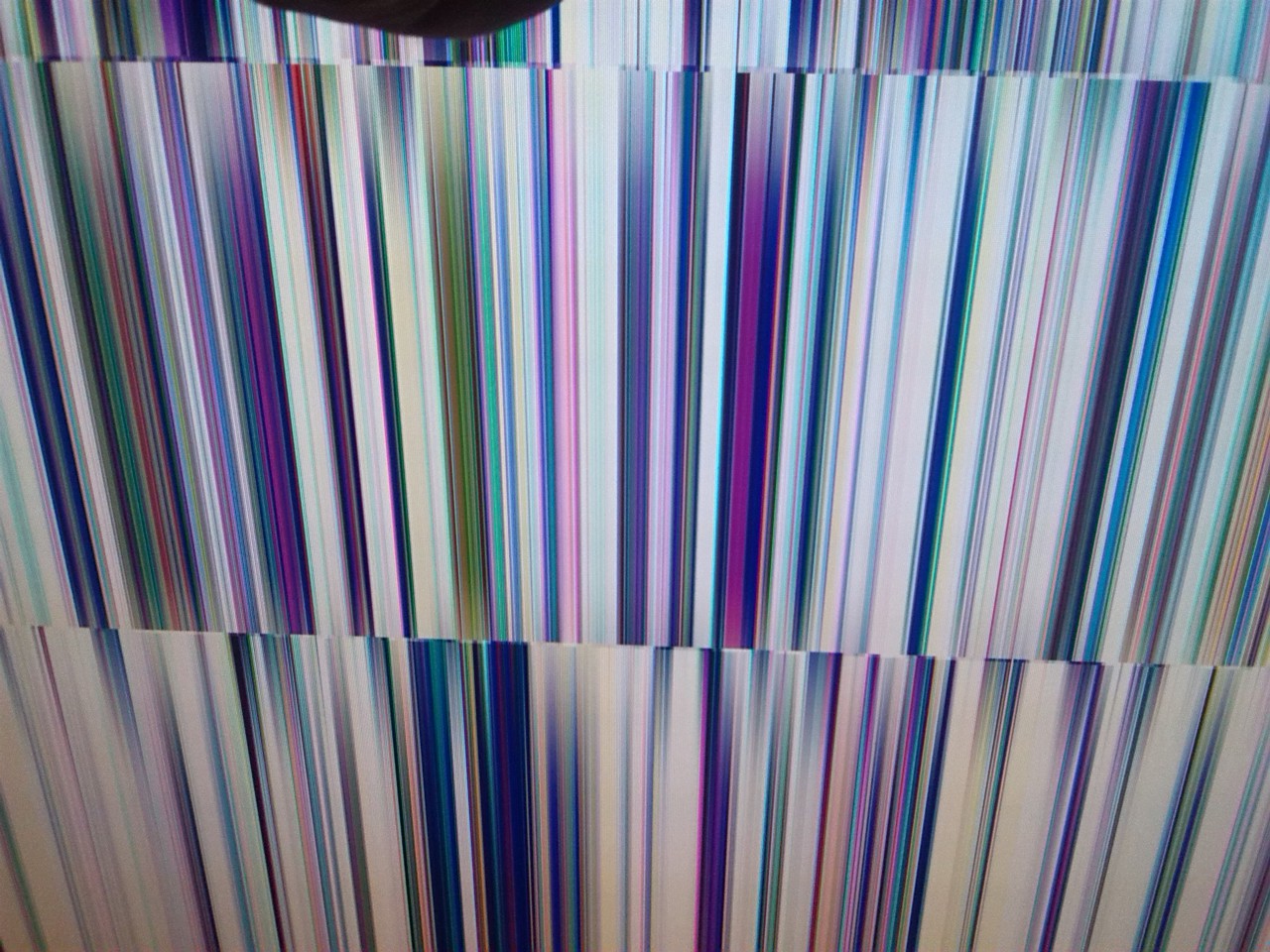

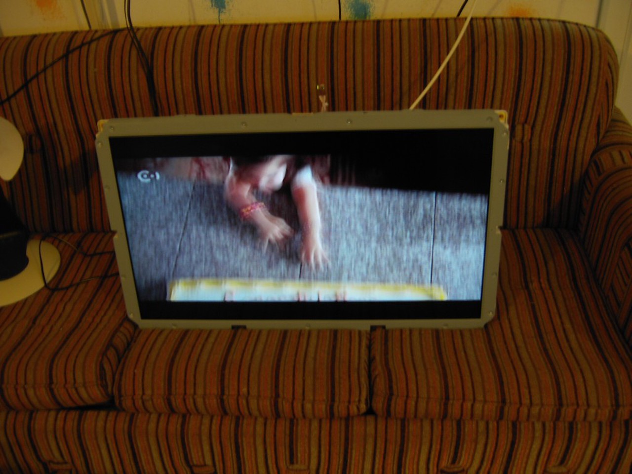

Köszi az infót közben az egyik ismerősöm régebbi TV-je betört így gondoltam megpróbálom a 26-os LCD TV-be valahogy belerakni. Megnéztem a két kijelző adatlapján a csatlakozó kiosztást és mind a kettőnek ugyan azok (legalább is szerintem) a csatlakozó megnevezései csak a kiosztásuk és a méretük más. Első körben a 26-os kábelét nem akartam nagyon átalakítani így a csatlakozót lehúztam a Main panelről és abba óvatosan beledugdostam a donor Main-ről jövő kábeleket (figyelve a csatlakozók kiosztását). Az eredeti kijelző V270W1-L04 és aminek a Main-ja menne rá az pedig T315W02. Valamelyest működik de első körben csíkozódott a kijelző majd a a kábel mozgatására csak kékes volt az egész (első kép) majd amikor jelet raktam a donor Main-ra és megpróbáltam csatornát váltani kicsit másabb lett a kép (második kép). Életképes lehet ez így és csak kontaktos vagy teljesen felesleges vele tovább küzdeni. Segítségedet előre is köszi
Életképes lehet, de vagy nem stimmel a lábkiosztás, vagy kontakthiba van, vagy hibás a kijelző. Mennyire biztos, hogy jók a kijelzőid? A tápfesz is stimmel?
Most nézem, hogy a legkevésbbé sems timmelnek a kijelzők. az eredeti 1280x720 felbontású, amit rákötöttél, az 1366x768, az eredeti 5V tápfeszről megy, a másik 12V tápfeszről. Tanulmányozd picit alaposabban az adatlapot és akkor érteni fogod, hogy mi nem stimmel. A tápfeszt még meg lehetne oldani, de a felbontást nem. A hozzászólás módosítva: Júl 28, 2016
