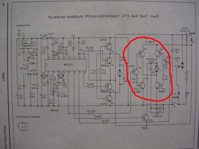

Láttam egy rajzon egy hattranzisztoros motorvezérlést (mellékelve). Szükségem lenne egy ilyenre. Minimum 5-6 ampert kéne bírnia folyamatosan . Szerintetek milyen tranzisztorokat használjak? Pontos típusszámokra lenne szükségem. Van valakinek ötlete?
(#) Sebi válasza dr_uhu hozzászólására (») Feb 13, 2007 /
Ilyet gyerekek rajzolnak.
Ebben a kapcsolásban minél nagyobb tranyókat használsz, annál nagyobbat durran.
(#) dr_uhu válasza Sebi hozzászólására (») Feb 13, 2007 /
Nekem a képről ez jött le amit az előző hsz-emben mellékeltem, mások is javasolták már ezt a megoldást. Ezt ami ezen a scannelt képen van azért nem építem meg mert szerintem nem bír 5-6 ampert.
