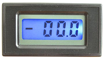

(#) Balipapa hozzászólása Dec 29, 2010 /
Szép napot!
Azt szeretném megtudni hogy a mellékelt képen szereplő panelkijelzőt
Deprez műszer helyett hogy tudom használni? Ugyanis a kapcs rajzon 100ľA
alapműszert mutat.
Ha tud valaki vmit mondani erről, előre is megköszönöm!
Tisztelettel: Gyula.
