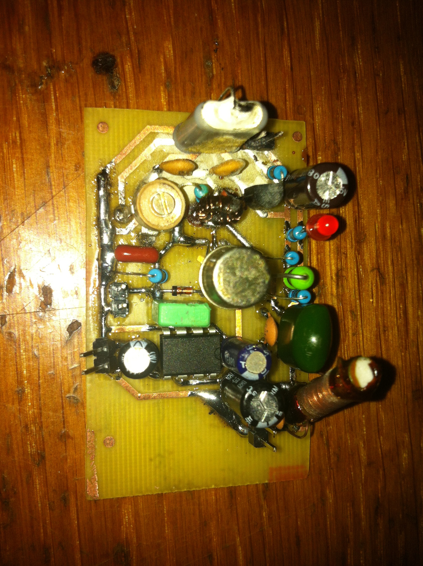

A 10uH-s van itthon a többivel állok hadilábon mindössze.
(#) pucuka válasza szikorapéter hozzászólására (») Jan 2, 2022 /
A fazékkal, meg a gyűrűvel óvatos lennék. Neked 7 MHz az üzemi frekvencia, arra már egy általánosan használt ferrit anyag nem az igazi. A 100 µH pl csévetestre, porvasmaggal.
A készen kapható induktivitások zöme is csak zavarszűrésre jó.
A kapcsolásodban pedig egyik sem az. A 2,2 µH például antenna illesztő, legjobb ha légmagos, össze szét húzogatással be tudod állítani. A 10 µH munkaellenállás, nem mindegy a Q -ja. 3 MHz -es vassal nem lesz jó.
A 100 µH lehet zavarszűrő kész induktivitás, bár oda én többsoros légmagos (pl 1 MΩ ellenállásra tekert tekercset) tennék.
Az oszcillátornak 2N2222 -t a végére BFY33, BFY34, (esetleg BSY34 -et) tennék.
A hozzászólás módosítva: Jan 2, 2022
(#) szikorapéter válasza pucuka hozzászólására (») Jan 2, 2022 /
Köszönöm a tanácsokat, a BFY33-at néztem ki én is a végére.
A tekercsekről kaptam pár tanácsot privátban is de így csak megerősítést nyert a dolog.
Köszönöm mindenkinek a segítséget sikerült megoldanom.
A 2,2uH egy kerámia csévét kapott ami "tartja a levegőben" a 100uH (ami nem lett 100uH hanem 96uH lett de szerintem ekkora szórás belefér) legyantázva álló toroidként van a panelen jelen.
A panel nagyon aprócska, de megvannak az életjelek így holnap éles teszt.

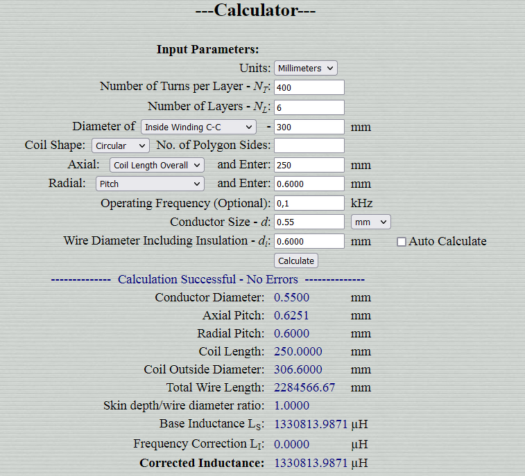

Látom, alszik a téma. Tapasztalatlan, és járatlan vagyok a témában.
Ha csinálni szeretnék egy xy(50) uHz es fojtó tekercset. Mik a számítások. Ha ilyen magátmérő, ha ilyen széles ha ilyen átmérőjű vezeték, ha ennyi menet stb. stb. Ha van rá mód, nem teljesen matematikai számításokra lennék kíváncsi. Konyha nyelven, egyszerűen, példákkal. Próbáltam már ilyen számítási táblázatokkal, de valahogy nekem nem akar összejönni. Lehet, hogy ez nem ennyire egyszerű, de megpróbáltam. Köszönöm!
A hozzászólás módosítva: Feb 10, 2024
(#) granpa válasza mraulajos hozzászólására (») Feb 10, 2024 /
A téma képeire kattintva, több megoldást is találsz erre. Mondjuk, 50µHz-re nem. 50µH-re inkább.

(#) szs válasza mraulajos hozzászólására (») Ápr 6, 2025 /
A "vonalkód" egészen más jelentéssel bír.
De a "színkód" alapján itt utána lehet nézni:
induktivitás színkód
Még kalkulátor is van benne, mint képen:
A hozzászólás módosítva: Ápr 6, 2025
