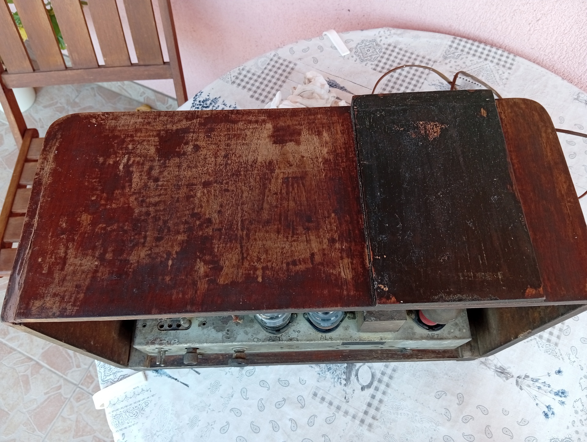

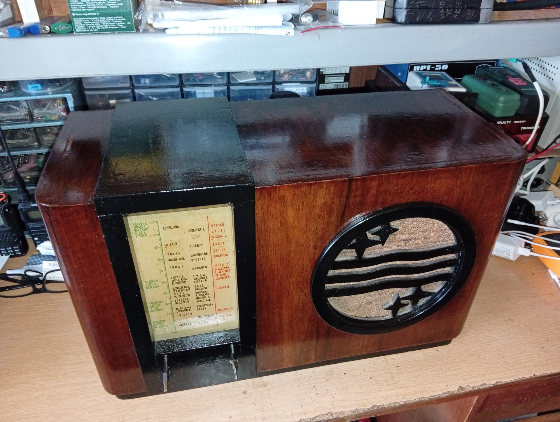

Állítólag elkészült, még az elektromos kapcsolásra vonatkozóan folynak tárgyalások, mert a soros tilos, másként meg nem működik.
![]() Legutolsó javaslat szerint kell rá egy kapcsoló, hogy senkinek ne legyen baja belőle. ![]()
Így van, ma elkészült a Kurb-Lee vagyis Bruce Lee unokatestvére, akinek a fejét mindig eltekerik a csajok.
![]() A rögzítő csavart is külön el kellett készíteni, hosszú kellett, így egy 65mm-es hatlapfejű csavart alakítottam át. Lefűrészeltem, menetet metszettem, 43mm hosszú lett a rögzítő csavar. A kurblit teljesen újra kellett gondolni, mert egyáltalán nem passzolt a rögzítése. Így a régi rögzítést lefűrészeltem, és csak a kar maradt meg. A szerkezet kapott egy kis olajat, most úgy jár, mint a Schaffhausen. Még annyi meló lesz vele, hogy a vezetékeket szövetszigetelésűre megcsináljuk, ha találunk, hogy autentikus legyen. Na, lássuk a képeket. ![]() A hozzászólás módosítva: Márc 20, 2025
