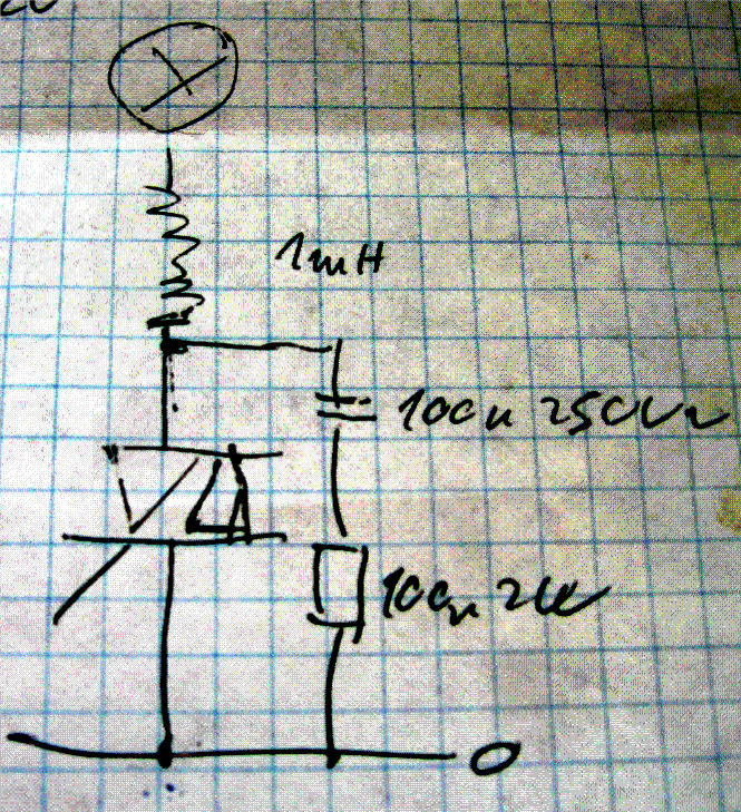

Szóval az első a gyűjetemények között kinéztem a digitális fényerő szabályzót. Szóval ezt És az lenne a kérdés hogy ezzel lehet e egyszerre háram csatorna fényerejét állítani? A második pedig hogy ha igen akkor hova kell kötni a fényorgonán belül. Ha vártok 10 percet akkor a kapcsolás is itt lesz.
(#) peter007 válasza peter007 hozzászólására (») Aug 1, 2006 /
Szóval itt a rajz. Az harmadik a zavarszűrő nélküli a második a zavarszűrős. Nekem a második van megépítve 3 példányba.
(#) vicsys válasza peter007 hozzászólására (») Aug 1, 2006 /
tök 1 xrű...Az izzók közösével sorbakötöd a fényerőszab triac/tirisztor-ját.

(#) peter007 válasza vicsys hozzászólására (») Aug 1, 2006 /
Csak két okból is a digitálisat választanám. 1: Nincs 230V a potin. Nem kell bele zavarszűrő elvileg. Vagy kell?
szerintem ugyanúgy fázishasítással megy akkor meg csak kéne zavarszűrés....
Ahogy mondtam:sorbakötöd az izzók közösét a triac-kal...(a triac azért vmi izmos példány legyen hűtve mert 3xakármennyi áram szaladgál rajta)
Van itthon egy 40 uH-s tekercsem. Az jó hozzá? Bele tudnád rakni a rajzba hogyazt hová kellene?
Ugye nem nézted meg a fúrógépes topicot amit belinkeltem feljebb? (már az első oldalon megtalálod, de olvass is-ne csak köss!)
Ezer bocs. Csak végigfutottam a fúrós topicot. Köszi még 1x!

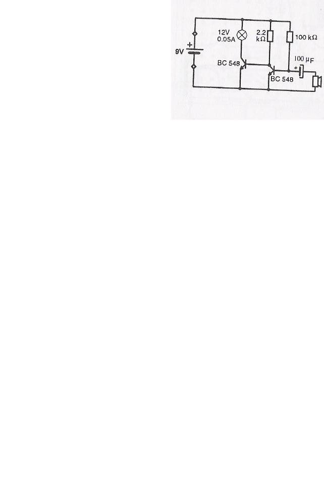

A LEGEGYSZERŰBB fényorgona a világon!!!
9 voltról megy a másik végét meg kösd a hangszóró kivezetéseire +még pluszba a hangszórót 1 hangeszközre hogy szóljon!

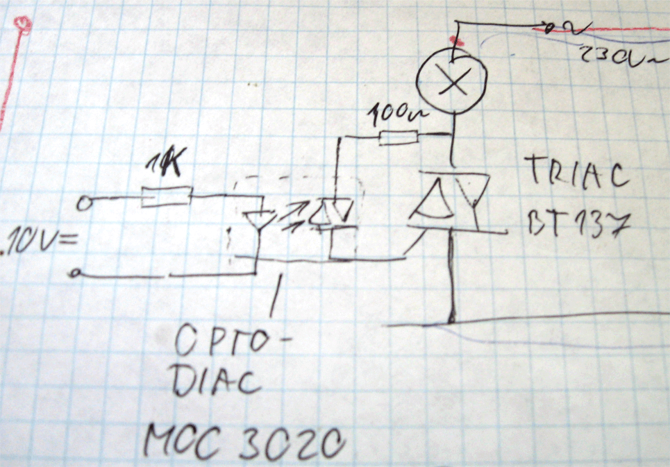

(#) Müszi hozzászólása Dec 30, 2006 /
Szeretnék készíteni egy egyszerű fényorgonát.
http://www.d-audio.hu/product_115/category_53/product_info.html A linkben van egy kivezérlésjelző kit.
Ha a ledek helyére rárakok egy MOC3020 optodiacot és azt rárakom egy triacra (pl.: BT137) akkor nekem villogni fognak az izzók.
Mit szóltok hozzá? Jó ötlet?
Üdv.: Müszi
(#) Müszi válasza Müszi hozzászólására (») Dec 31, 2006 /
Bocsi de elég sürgős lenne mer meg kéne rendelnem
ezér lécci aggyon valaki egy bekötés hogy kössem össze a moc3020+bt137+izzót???
